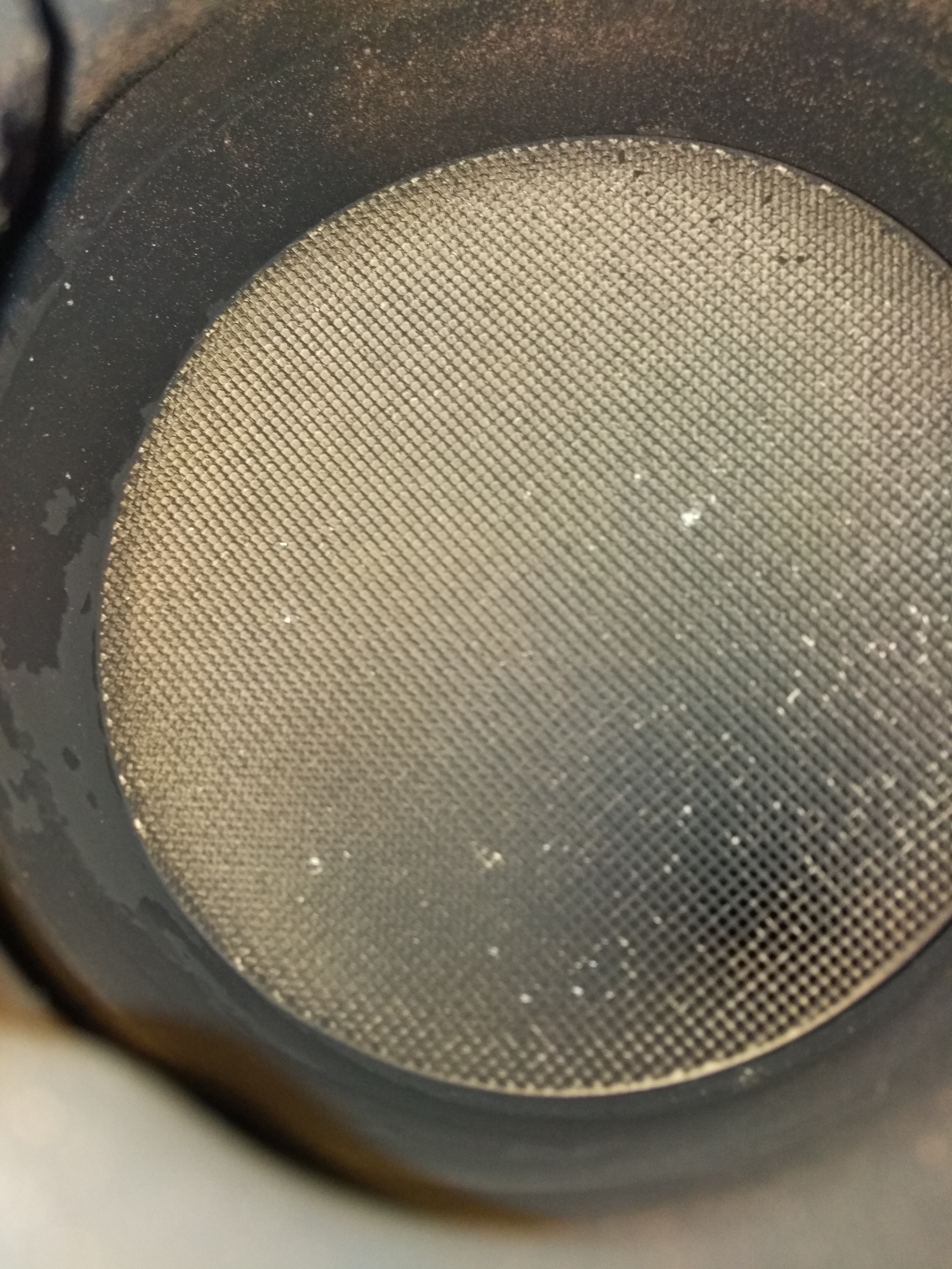

вот и я выбил катализатор. гайки были одним целым со шпильками. одну гайкорубом расколол, другую пришлось болгаркой вдоль подпиливать. просто выбил и поставил банку на место.
сам катализатор забит был по визуальному осмотру выломанных сот на половину. соты еле просматривались, хотя сечение там не маленькое. и внутри все соты тоже в саже.
появился звук из самого глушителя на хх. наподобии подсвистывания. аналогичный эффект был на пузотерке.
истребителем конечно паджерик не стал, но по первым впечатлениям стал лучше раскручиваться после 3500 об.
будем наблюдать.
будем наблюдать.

После 3,5? Да у нас отсечка на 4, реально подват стал лучше с 2,2... и выше, и разгон в диапазоге 100-120 пободреетехнотол писал(а):вот и я выбил катализатор. гайки были одним целым со шпильками. одну гайкорубом расколол, другую пришлось болгаркой вдоль подпиливать. просто выбил и поставил банку на место.
будем наблюдать.

Я недавно, выбил катализатор(P4 2008г). Пробег 195ткм был! На вид, кат был в идеале! "соты" чистые, да и крупные они там! Ощущения после выбивания-Никакие, не заметил ничего, если только ,звук выхлопа немного изменился! Но думаю, хуже не будет!
