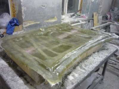

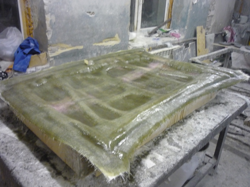

Матрица в процессе

Звонил изготовитель полным ходом идет сборка пробника, уточнялись по вклеиванию гаек и шпилек под петли, на следующей неделе обещают фотки готового изделия, и итоговою цену.
