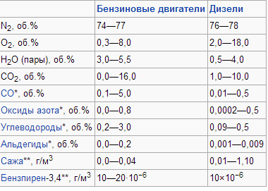

В продолжение темы угарности бензина и дизеля!
Вот таблица состав автомобильных выхлопных газов.
Понятно что данные цифры могут меняется от авто, качества топлива и т.д.
но в % соотношении содержание СО в выхлопе у дизеля примерно в 10 раз меньше.
И все же без СО ни куда

1. Опять угар? .. а почему в табличке нет данных по дровяной печке?
