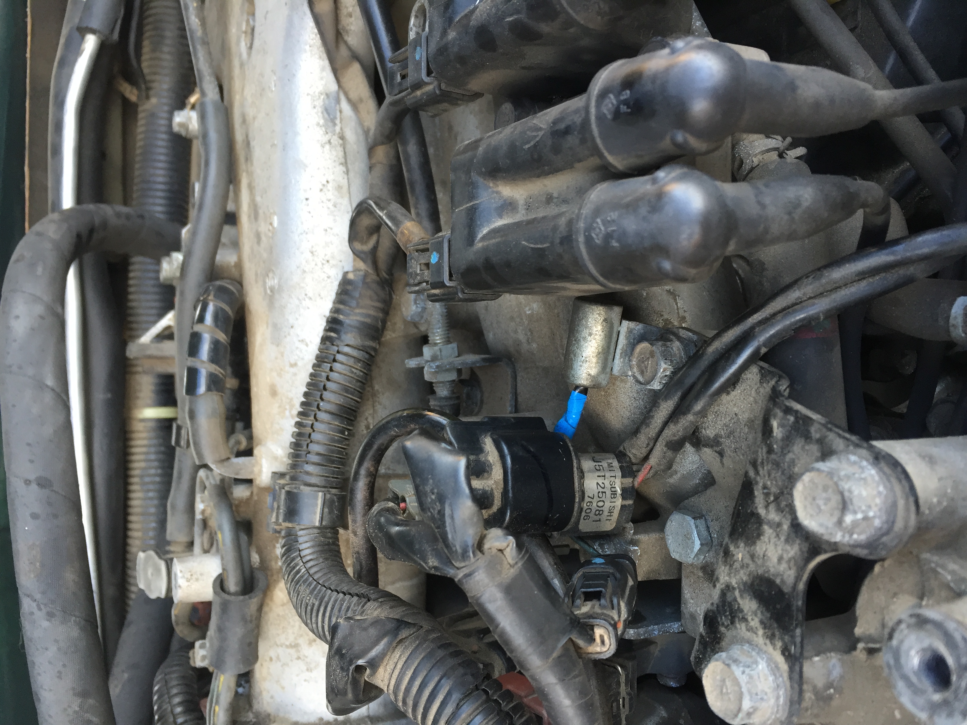

у меня все оказалось намного проще.умерли конденсаторы возле катушки зажигания.свем спасибо за советы

Что за конденсаторы и за что они отвечают?дмитрий19896 писал(а):у меня все оказалось намного проще.умерли конденсаторы возле катушки зажигания.свем спасибо за советы

А вроде есть- на выпускном коллекторе какой то бочонок с одним проводом прикручен

Значит есть
нужен вроде как для сглаживания импульса в системе зажигания, пусть меня поправят
