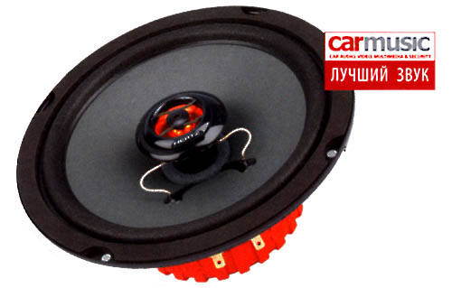

Шумку не делал мужики поставил в штатные места. Сделал всё как на штатной колонке прослойку дерева паралона. Играют отлично посадил вчера отца в машину чтобы он послушал у него тоже монтеро он был приятно удивлён ему очень понравилось вообщем за свои деньги отличная акустика. приятный сочный звук.
Hertz DCX 165.
Car&music №3 март 2006г., Лаборатория, Супертест, Коаксиальные АС, 16 см.
ИТАЛЬЯНСКИЕ динамики принадлежат к младшему модельному ряду компании „Hertz", который рассчитан на автомобилистов с ограниченным бюджетом, задумавших сменить штатные АС на более высококачественные. Концепция линейки отражается на комплектации: в упаковке c,,DCX 165" вы не найдете защитных решеток и соединитель­ных проводов — предполагается, что все это уже установлено в машине. Качество изготовления АС вполне хорошее по меркам класса, правда, есть некоторые настораживающие моменты, к примеру, полиуретановый подвес и звонкая корзина НЧ/СЧ-динамика, но в остальном полный порядок. Кроме того, будет не лишним отметить, что у этих динамиков наивысшая в тесте реальная чувствительность, поэтому тем, кто не готов раскоше­литься на внешний усилитель мощности, советуем обратить внимание на „итальянцев" в первую оче­редь.
Прослушивание систем выявило определенные изменения в тональном балансе, которые, как заявляют конструкторы, были внесены сознательно и при установке АС в штатные места автомобиля будут скомпенсированы. Общий характер звучания динамиков отличается впечатляющей динамикой и энергетикой в сочетании с богатым наполнением голосов и полнокровным, мощным басом.

Н.А.А. писал(а):Добавлю!Ставил на деревяннык проставки или чисто в штатку?
Сзади колонок где к дверям прикрепляется (место соприкосновения с дверьми) Вибропластом проклеил по контуру. А с верху круг паралона как на родных. :)

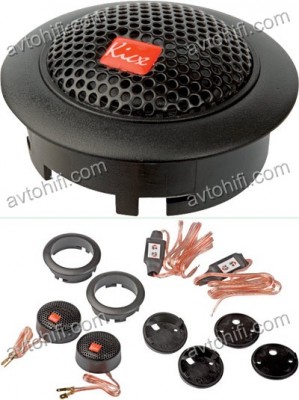

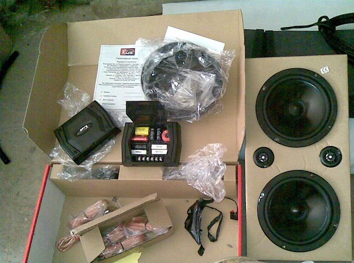

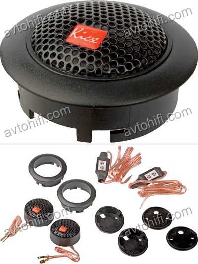

ИМХО, штатное место не самое удачное решение для пищалок. В смысле звука. Лучше на передние стойки. В крайнем случае в треугольники зеркал. Если в ГУ есть процессор задержек, то тогда пищалки разворачиваем "в лоб" как говориться, если проца нет, то на центр лобового стекла.
Я себе вот такие Мидвуферы прикупил(KIXS QS-6). Звучат -зачетно, щаз некоторое время прогреются (разработаются) будет еще лучше, но потенциал уже сейчас заметен. :*THUMBS UP*:
А вот пищи в этом комплекте-кал полный, сверлильный станок для головы. Выкинул, оставил те за которые писал несколькими простами выше, они шелковые, звучат мягче, но от этого ничуть не менее четко.
