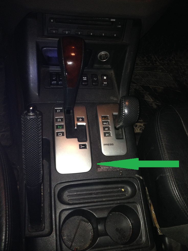

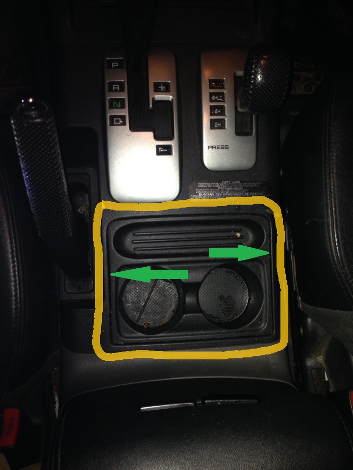

-Зуммер находится за панелью на которой установлена пепельница, прикуриватель и кнопки.(Фото. №4)

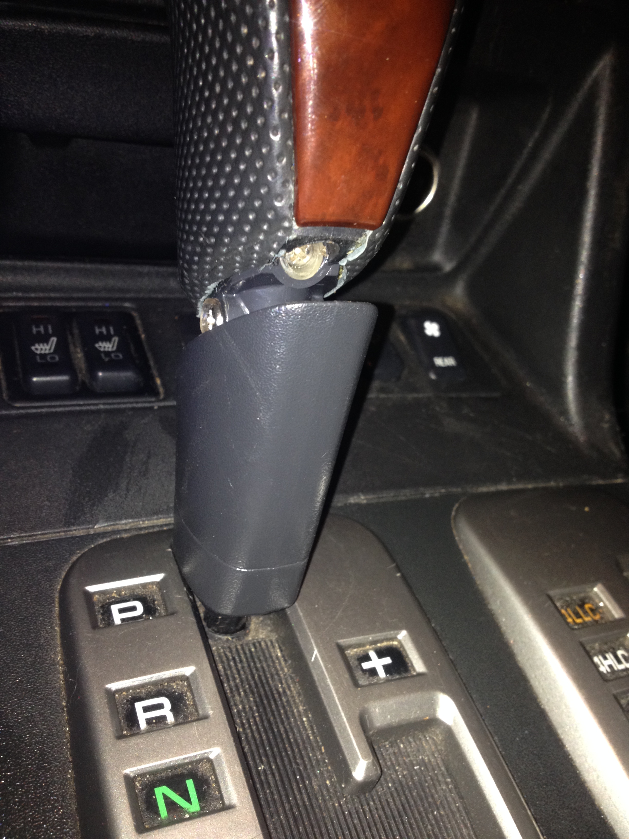

-вынимаем подстаканник (съемником или отверткой поддеваем со стороны водителя или пассажира подстаканник, там находятся выступы) и вынимаем его (фото №3)
-дальше откручиваем саморезы (убедившись в том, что панель уже можно снять, приступаем к следующему этапу)
- откручиваем ручку переключения мостов(крутить рукоятку против часовой стрелки)

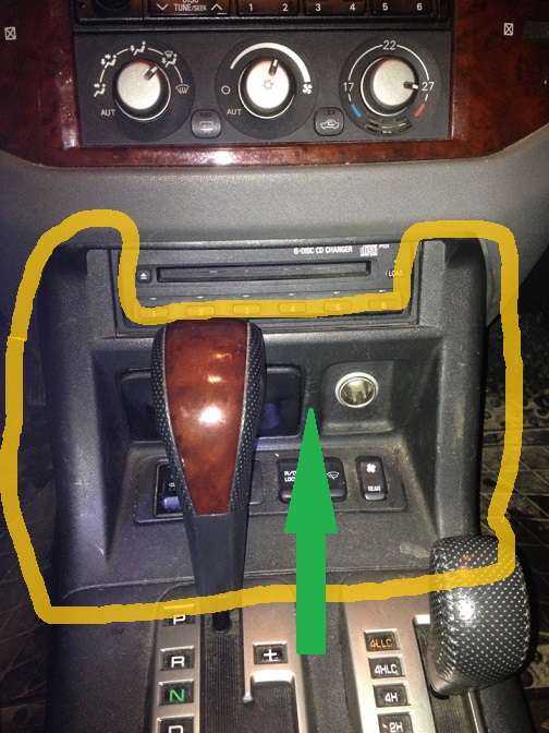

-на ручке переключения скоростей опускаем кожух вниз (фото №1) и откручиваем два болтика (один с боку со стороны водителя, а другой с торца со стороны задних пассажиров) (фото №2)
-при снятии панели будьте аккуратны там с низу есть разъем (фишка кому как привычней называть соединение проводов) его необходимо отцепить(длины провода хватает чтоб туда поместились руки)
-после этого откручиваем панель на которой стоит пепельница, прикуриватель и кнопки (Фото. №1)
