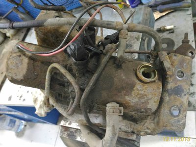

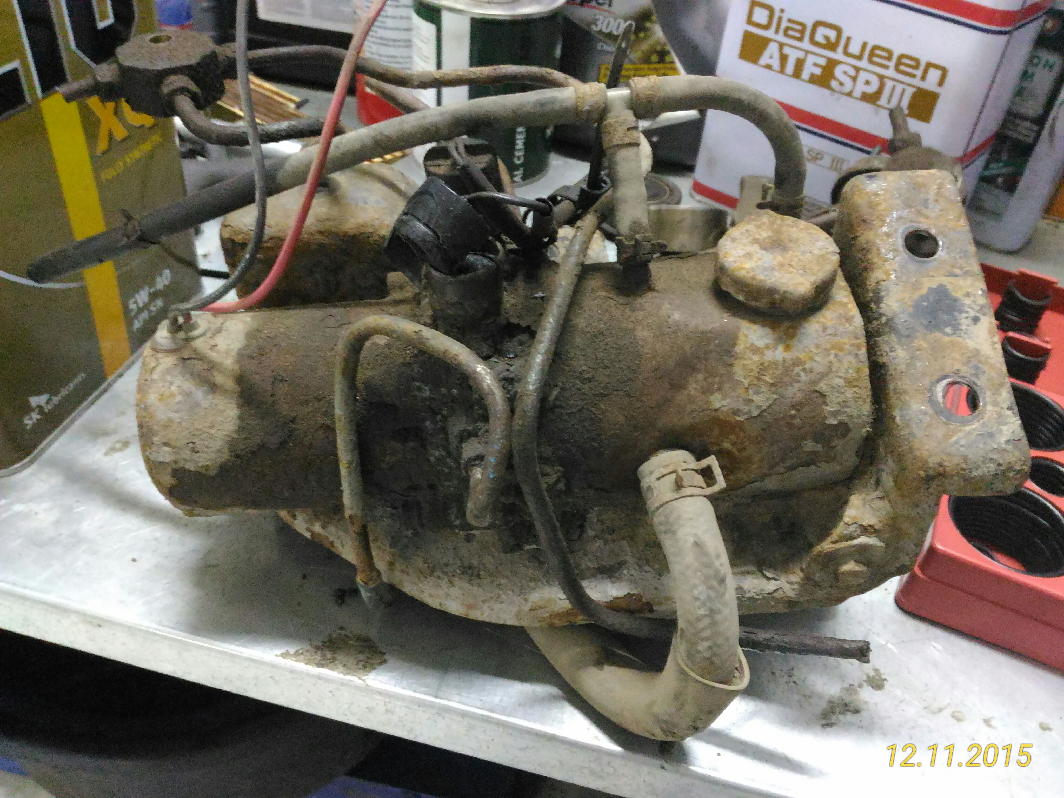

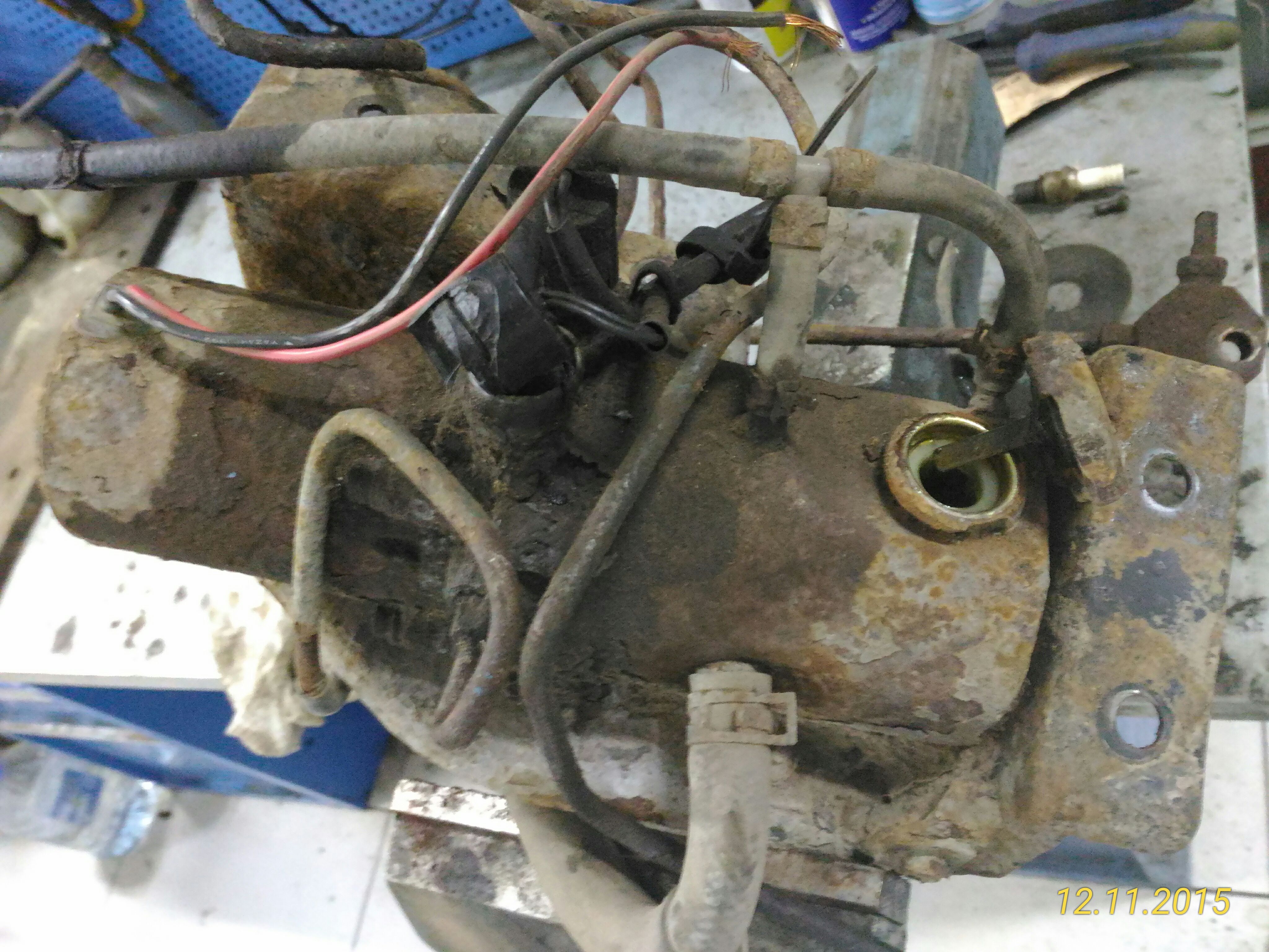

Ну видимо гидравлику
на крышке видимо должен быть щуп как в бочке гидроча
