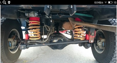

Весело тут "у Вас"
Вот такой колхозинг, варик с дропами по всей подвеске

1. Внутри пружин разве не обойники стоят?Свят писал(а):Весело тут "у Вас"![]()
2. Крепление панары на раме обломает нах.

Внутри пружин стоковые демпферы, должны помогать пружинам в конце хода и добавлять комфорта. А те что в раму отбивают- уже аварийные.
Но при таком лифте чтоб отбойники работали- нужно наверно 800 кг в машину положить.

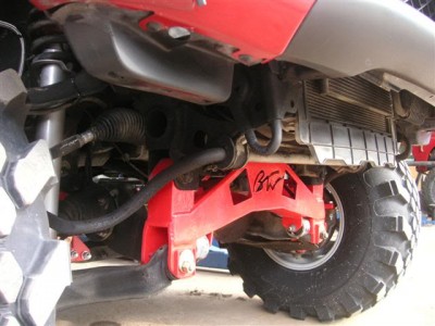

А мне нравится...доп балка передняя опущенная,косточки по 200 мм,аморты модные....Свят писал(а):
Непонятно только зачем верхние чашки нарастили,не проще ли длиннее/жестче пружины поставить....
ЗЫ нуда,для перебздёха можно укосину от дропа тяги Панара пустить на противоположную рамину.

там и спереди дроп подрамника

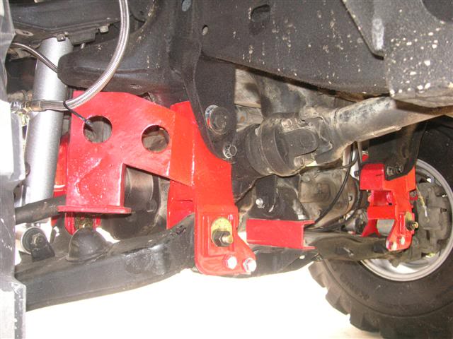

Это на П3 и П4 подрамник,а у Вас на рамных с IFS -балка,а в случае bolt-on,на неё ещё одна прикручивается,на которую нижние рычаги и переставляютсяDenisR писал(а):там и спереди дроп подрамника
ЗЫ кстати,что усмотрел- не такой там и критичный излом шрусов.

Новую балку моста,специально для тебя покрасили красным.Она не опущенная,она просто другой конфигурации.А вот редуктор то старый и его опустили.Жипер писал(а):Мост, батенька, мост.МШУ писал(а):Может редуктор,а не мост?
Тока разрезной.
А редуктор, это то что внутрях егойного моста.

А старую покажешь?МШУ писал(а):Новую балку моста,специально для тебя покрасили красным.Она не опущенная,она просто другой конфигурации.А вот редуктор то старый и его опустили.Жипер писал(а):Мост, батенька, мост.МШУ писал(а):Может редуктор,а не мост?

( фото № раз) прикручена между "новыми" кронштейнами задних сайлентов нижних рычагов.SNOOPER писал(а): А старую покажешь?
Но с таким же успехом эта балка могла( и бывает )цельной и ,как и в случае красной спереди ,болтится на оси нижних рычагов.
ЗЫ и то ,что на старой балке опора переднего редуктора прикручена через красную проставку,говорит,что конструкторы с просветом особо не заморачивались.

А ничего что эта балка в каталоге к раме относится?МШУ писал(а):( фото № раз) прикручена между "новыми" кронштейнами задних сайлентов нижних рычагов.SNOOPER писал(а): А старую покажешь?
