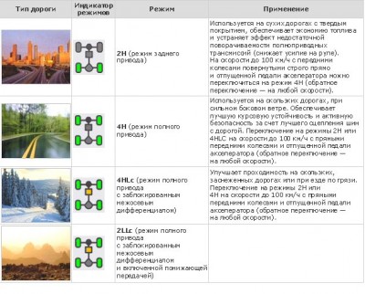

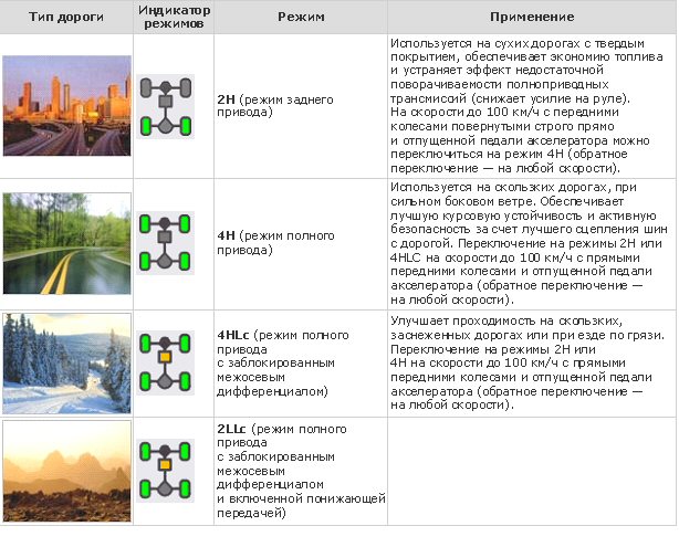

Мне кажется противоречием то, что на СС в режиме 4Н двигаясь по твёрдому покрытию 100% крутящего момента от мотора передаётся на задний мост. Ибо для подключения переднего нужна пробуксовка заднего, причём обоих колёс сразу - только это будет условием срабатывания вискомуфты. Получается какая то хренотень. Мне кажется назначение данной муфты какое-то иное. Однозначно на 4Н без всяких пробуксовок машина ведёт себя не как 2Н.
Зачем тогда мицубиши рекомендует включать 4Н для повышения курсовой устойчивости? второй рисунок сверху.

СС - нечестный диф и 100% в 4Н он не дает взад впринципе, только часть. Но самое главное он не оставляет задок без тяги в случае пробуксовки передка. Отсюда и курсовая устойчивость. Имеется ввиду дорога с хорошим сцеплением. На скользкой врут на процент пробуксовки как минимум.ruslan писал(а):Мне кажется противоречием то, что на СС в режиме 4Н двигаясь по твёрдому покрытию 100% крутящего момента от мотора передаётся на задний мост.

Диф с вискомуфтой работают всегда. Нет никакой передачи момента ТОЛЬКО на задний мост.ruslan писал(а):Мне кажется противоречием то, что на СС в режиме 4Н двигаясь по твёрдому покрытию 100% крутящего момента от мотора передаётся на задний мост. Ибо для подключения переднего нужна пробуксовка заднего, причём обоих колёс сразу - только это будет условием срабатывания вискомуфты. Получается какая то хренотень. Мне кажется назначение данной муфты какое-то иное. Однозначно на 4Н без всяких пробуксовок машина ведёт себя не как 2Н.
Оч рекомендую снять одну заглушку с любой ступицы и покататься на 4Н - удивишься
поведению машины.
Мысли про момент на задний мост сразу исчезнут.

Да на любом покрытии с любым сцеплением СС в 4Н себя "полноприводно" ведет.Select писал(а):СС нечестный диф и 100% в 4Н он не дает взад впринципе, только часть. Но самое главное он не оставляет задок без тяги в случае пробуксовки передка. Отсюда и курсовая устойчивость. Имеется ввиду дорога с хорошим сцеплением.ruslan писал(а):Мне кажется противоречием то, что на СС в режиме 4Н двигаясь по твёрдому покрытию 100% крутящего момента от мотора передаётся на задний мост.

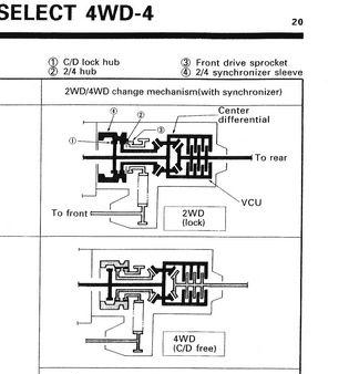

Благодаря 818 на хеме видно в 2Н диф заблокирован и передача момента только на задний мост. Я тоже сомневался.Жипер писал(а): Диф с вискомуфтой работают всегда. Нет никакой передачи момента ТОЛЬКО на задний мост.
Крестовина в 2Н жестко связана с валом для передка и передок отключен.
- Вложения
- 1pajero-ii раздатка_cr.jpg (20.7 КБ) 2395 просмотров

Стоп, так в 2Н или в 4Н?Select писал(а):Благодаря 818 на хеме видно в 2Н диф заблокирован и передача момента только на задний мост. Я тоже сомневался.Жипер писал(а): Диф с вискомуфтой работают всегда. Нет никакой передачи момента ТОЛЬКО на задний мост.
Ты уж определись.
В 2Н ты имеешь заднеприводной авто.
Мой предыдущий пост относится только к режиму 4Н, который ты упомянул ранее.
