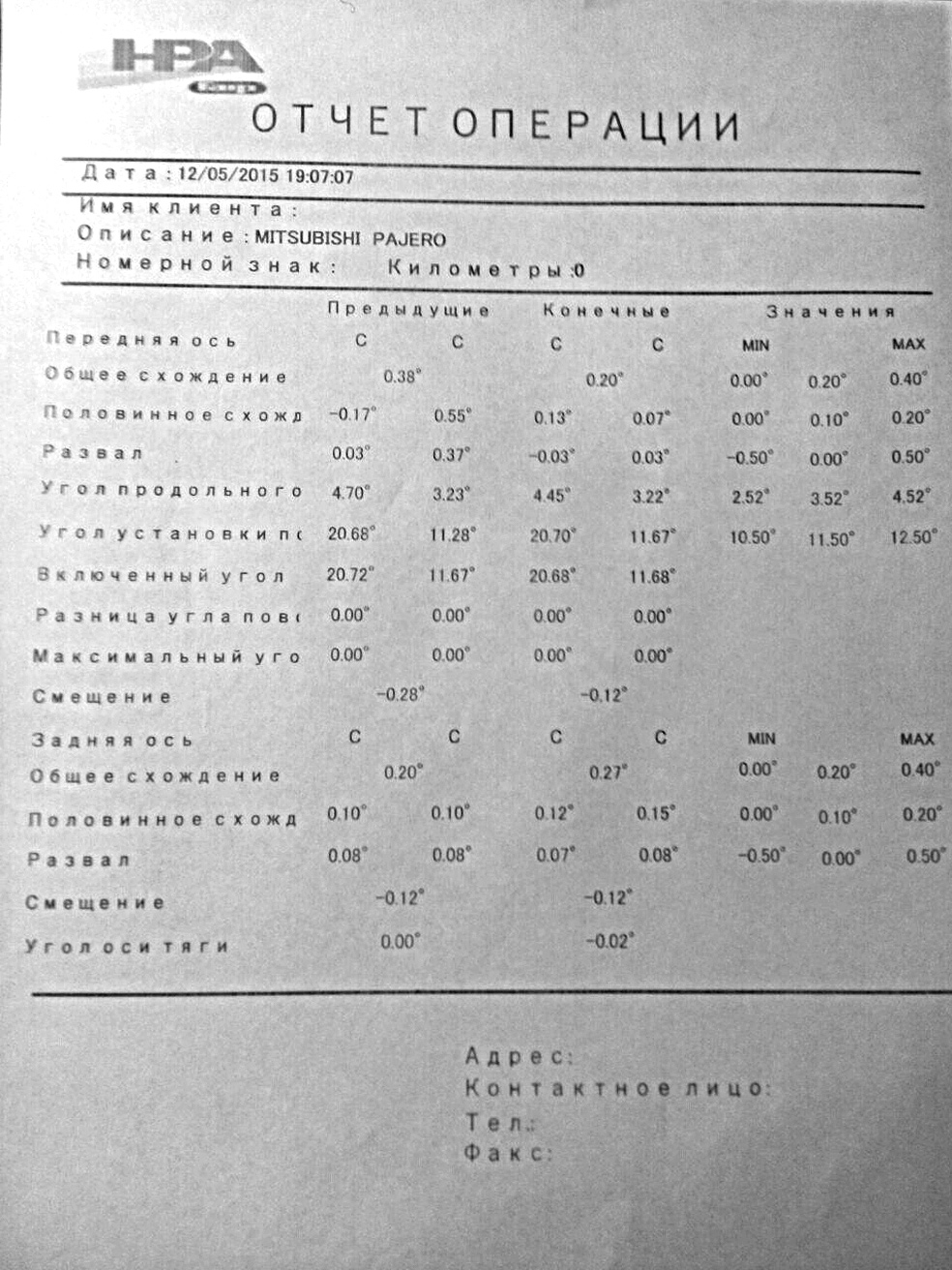

Очередной сход-развал, машину всеравно ведет.

Re: Ищу мастера который проверит геометрию. Машину уводит.
Странная какая то очередность.
Вроде декабрь на дворе ,а бумажка от 12 мая
даже года выпуска авто нет,может по другому Паджеро делали?Delika379 писал(а):Странная какая то очередность.
делал в субботуDelika379 писал(а):Странная какая то очередность.
Может время на компьютере стенда сбито,но если такое отношение к стенду,то и калибровки его давно может не делалось,
приезжай к нам, находимся рядом с метро Университет,проверим на компьютерном стенде,
если не поможет,денег не возьмем,но при условии
что машина не люфтована и болты регулировочные не закисли,особенно сзади,
стойки б/у-это лотерея,но если она от удара погнулась,то может еще и рычаг тоже пострадал.
Лифт есть, болты крутятся (смазывал год назад)Ewgenii писал(а):Может время на компьютере стенда сбито,но если такое отношение к стенду,то и калибровки его давно может не делалось,
У кого еще есть какие мысли по поводу увода? Имеет смысл поменять сайлентблоки рычагов? Или они так не могут влиять?
Если Вы в сход-развале уверены и с ним все ок! То тогда:
1)Совсем дохлая одна из стоек аморта (влияет,но косвенно)
2)Неравномерный износ покрышек (Это врятли)
3)Не правильная центровка авто(т.е, что-то с кузовом "кривой")
4)Тормозная система.
На мой взгляд наиболее вероятен вариант №4,3 и сам сход-развал!Проверьте
Ну так снизу все промерили, все диагонали и тд. Все ровно. Тормоза если подклинивают то это заметно мне кажется при торможении будет. Тормозит ровно. Хотя может для профилактики и стоит перебрать суппорта.Trefa писал(а):Если Вы в сход-развале уверены и с ним все ок! То тогда:
Обратись к партнерам форума. Сход-развал,есть в барсе (не реклама) просто знаю точно,что он там есть.
Да я только у партнеров и обслуживаюсь, сход-развал делал в Микс Моторсе, промеры делал в Файн Авто.Trefa писал(а):Обратись к партнерам форума. Сход-развал,есть в барсе (не реклама) просто знаю точно,что он там есть.
Рычаги надо смотреть,тяги, тормоза, привода,сам телевизор,может криво поставили.Центровку руля делали:?
Рычаги не увидеть, на вид ровные. Тяги тоже вроде в норме. Тормоза перебирались не так давно, у меня конечно есть подозрения но не уверен. Привод хрен знает может ли так влиять, если б он закусывал то он за год бы помер давно. Телевизор пока не представляю как влияет, на нем же только радиаторы держутся. Центровку руля это как?Trefa писал(а):Рычаги надо смотреть,тяги, тормоза, привода,сам телевизор,может криво поставили.Центровку руля делали:?
Лично я подозреваю, что ушел вверх один из лонжеронов. Скорее всего правый, т.к именно на него пришлась основная нагрузка при вылете в кювет.
Тогда бы при измерениях геометрии это бы заметили..BabyHummer A-328 писал(а):Лично я подозреваю, что ушел вверх один из лонжеронов. Скорее всего правый, т.к именно на него пришлась основная нагрузка при вылете в кювет.
Центровка руля,когда сход-развал делают, его ровно выставили.Понимаешь даже если сход-развал сделали хорошо и все в допусках,это не значит,что одно колесо не выше другого по тем или иным причинам. Пример (пневма подвеска)
