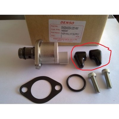

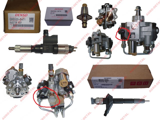

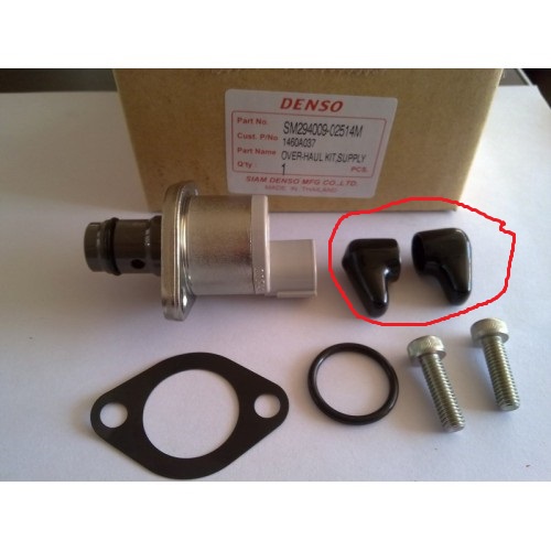

Всем здрасте! Нужна "подсказка"
Пришёл мне тут на днях клапан, скоро буду менять! Но вот никак не могу понять, что за "резинки-заглушки" в комплекте? Где-то это вопрос уже задавался , но где? Никак не могу найти
Подскажите плиз. Понял, только что это, какие-то заглушки или пыльники на ТНВД, На фото обвёл красным!
p/s/ После установки, обязательно "прописывать-обучать" данный клапан? Или ну его нах?
Заранее

Ничего прописывать не надо. Забей а заглушки. Можно проехать на сканер и обучить малому впрыску.

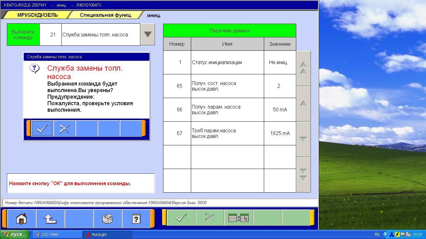

den1ska
- Сообщения: 983
- Зарегистрирован: 07 фев 2015, 19:52
- Двигатель:: 4m41(165лс)
- Откуда: Ковдор
- Благодарил (а): 116 раз
- Поблагодарили: 27 раз
Re: "падают обороты"

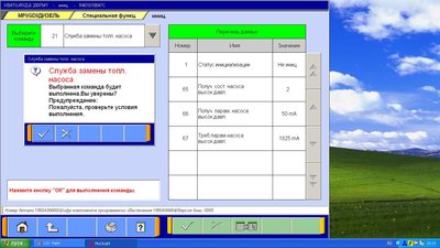

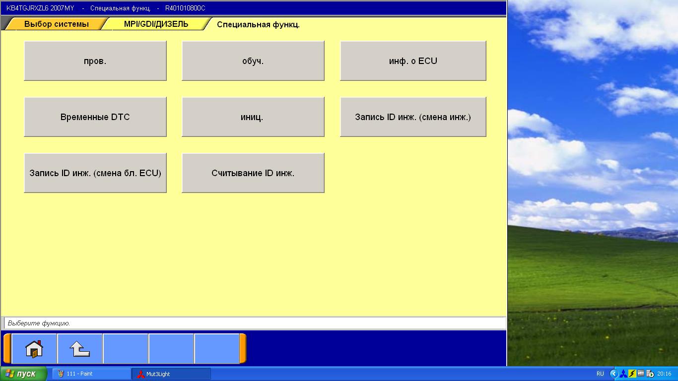

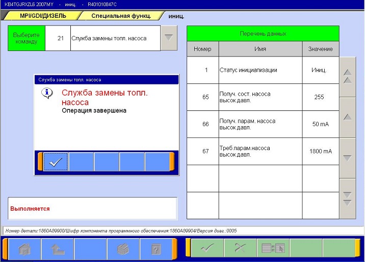

Виталь, а что это за "процедура"? Объясни плиз! А то не понятно совсем. (СКОПИРЫВАЛ ИЗ ДРУГОЙ ТЕМЫ)(фотки прилагаются)
из мануала - SUPPLY PUMP CORRECTION LEARNING PROCEDURE, - по сути обучается редукционный клапан в тнвд или точнее давление в рампе.
Начало процедуры :
After the ignition switch is in "LOCK" (OFF) position, connect the M.U.T.-III to the diagnosis connector.
2.Turn the ignition switch to "ON" position. (Do not start the engine.)
3.Select SPECIAL FUNCTION from the function menu.
4.Select INITIALISATION from SPECIAL FUNCTION.
5.Select and initialize Item No. 21 Supply pump exchange service.
6.After initializing, run the engine at idle in the following conditions.
Accelerator pedal: OFF
Engine coolant temperature: 60°C or higher
Fuel temperature: 30°C or higher
ps: Small injection quantity learning - да это совсем другая процедура обучения, да для форсунок.
Начало процедуры :
