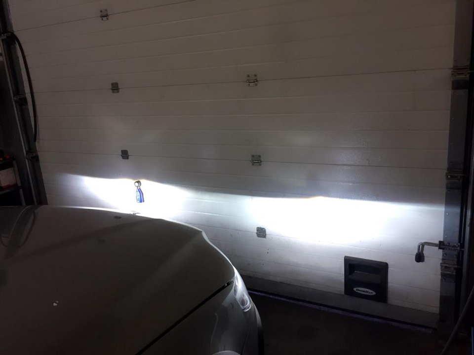

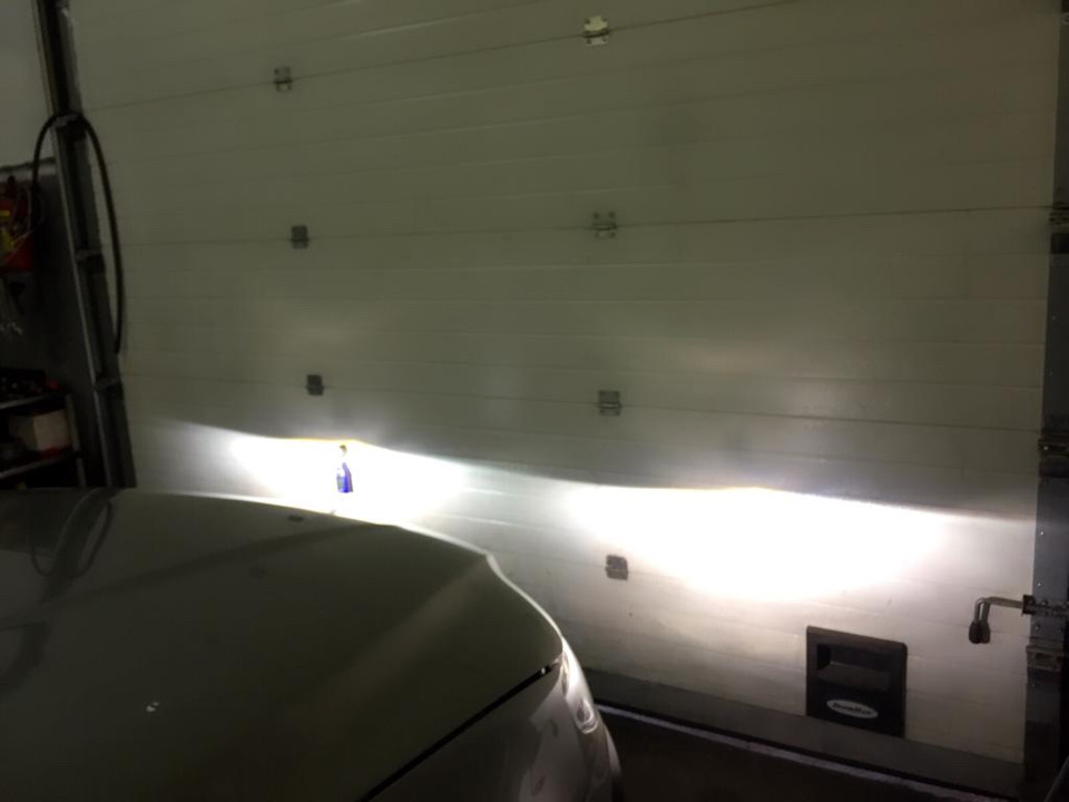

Дилер аврора авто на софийской. Никого не слепишь и близко нет. Есть и галки и ступеньки и прочее. Световая граница есть. Чем тебя на твоей же ссылке на видео с оптимой не устраивает свет?
Вот тебе ссылка, там проверяют на оборудовании, сравнивают hella3R с оптимой. Вывод однозначный в пользу оптимы, в том числе по показателю ослепления встречных.

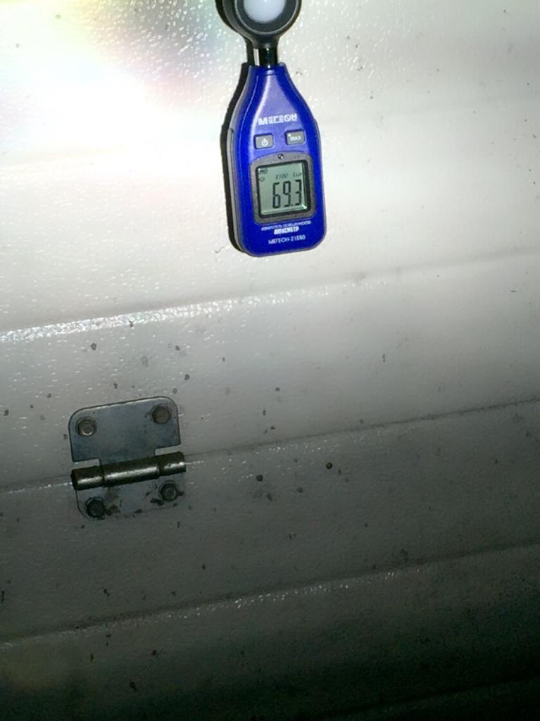

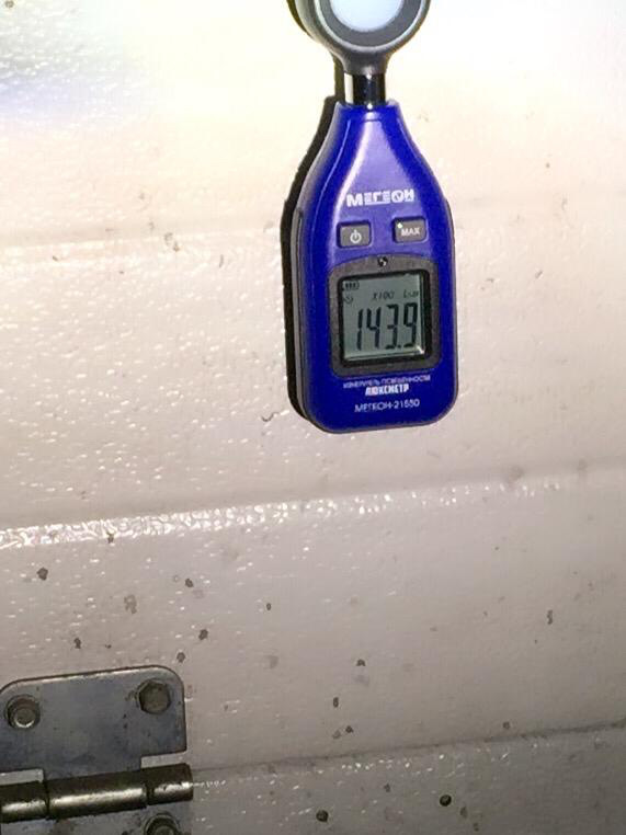

По моей ссылке hella 3 r тестируют, обычная ширпотребная китайская линза, ресурс средненький, светит новая чуть лучше оригинала. Видимо китайцы выпустили ее обновление, хай брайт какой то. Замеры уже делали в прошлом видео, результат старых 3r в два раза ниже.
Я приехал к установщикам, попросил включить все, что у них есть, Hella 3r в том числе. Но ставить ее не решился. К тому же письмо Hella свидетельствует о том,что Hella3r подделка, а тесты на (на drive2) в сравнении со штатной Hella 3 указывают на низкое качество. Теперь они выпустили что то новое. В два раза ярче, в том числе оригинала. Чудо. Нет слов. Лазер. На долго ли отражатель...
Добавлю. Озвученная в тесте модификация "hella 3r high bright" есть только у этих украинских установщиков. Больше ее нигде не нашел, даже в Китае ::-D:
