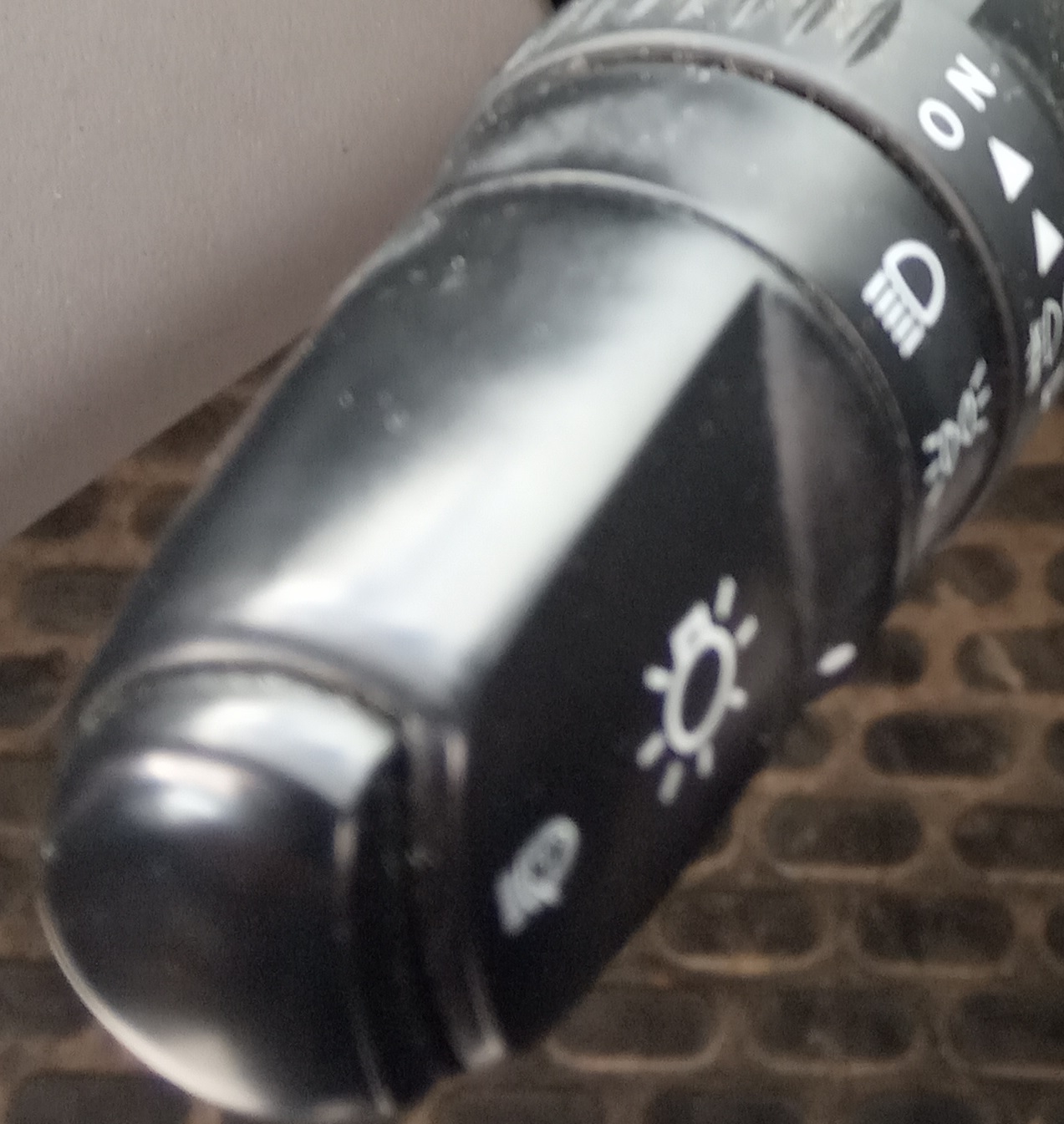

Планирую поменять переключатель на 4-х позиционный, для работы датчика света (раз уж приобретенный датчик универсальный), но у нас на разборке все без кнопки омывателя. Хоть ей и не пользуюсь, но хотелось бы оставить.
Вот эта часть разбирается?
Возможно ли ее переставить на ручку без кнопки?
