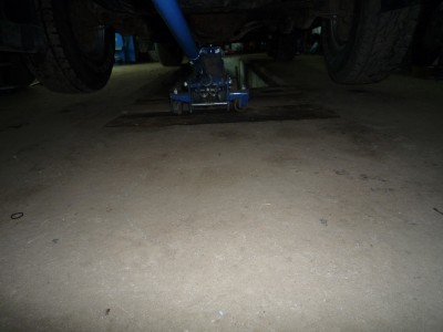

подкатной домкрат конечно удобно но только в гараже в машине занимает много места. я свою машину поднимаю 20 ти т. широкая площадка ,достаточная высота,легкость подъема. сзади можно домкратить за мост. во время поездки лучше с собой возить еще лист железа примерно 50х50 8мм если грунт мягкий можно подложить под домкрат чтобы он не ушел в землю .деревяжка разламывается .

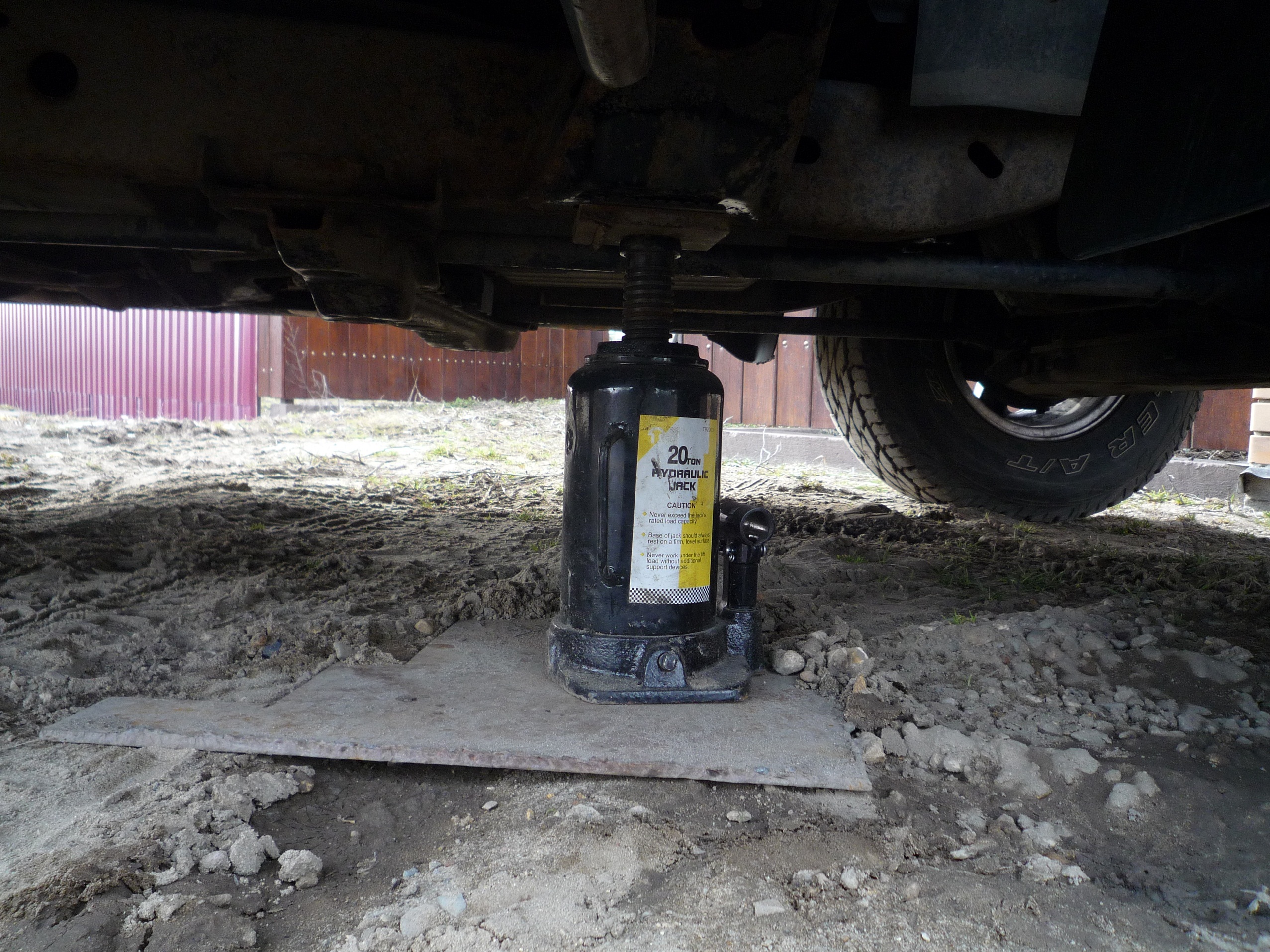

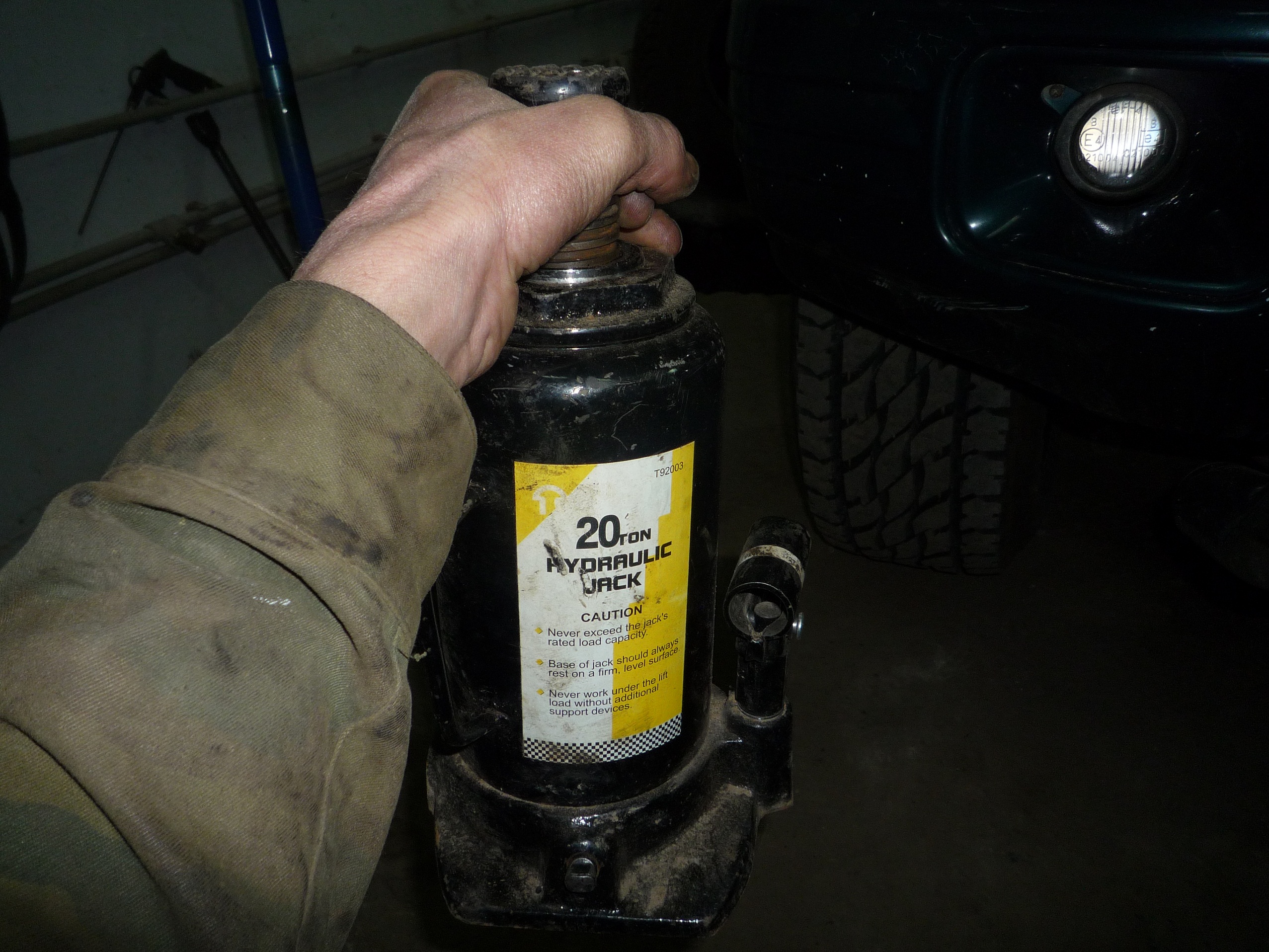

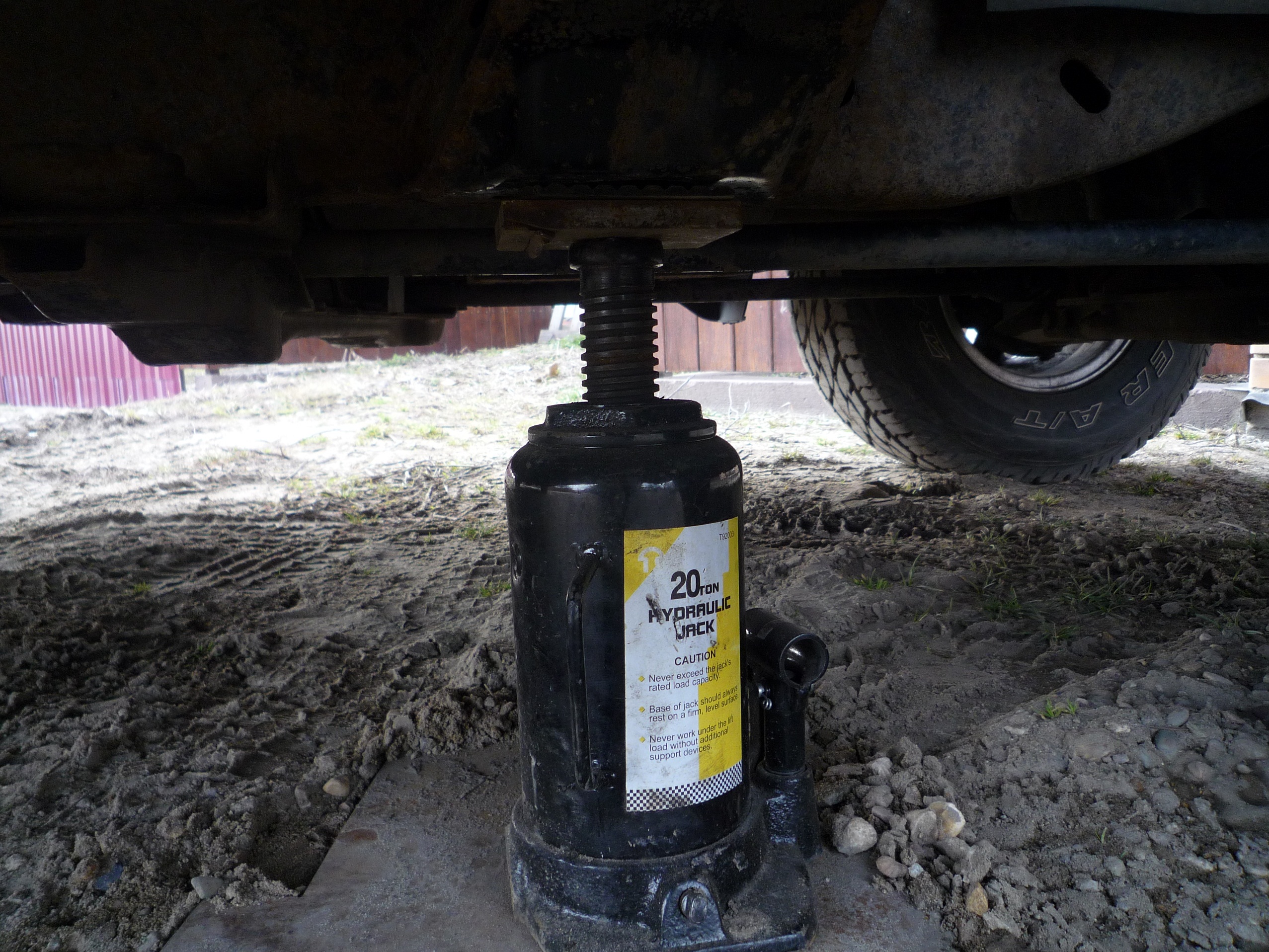

Двадцатитонник это вещь , но я его самого , наверное , хрен подниму , а ещё подсунь , направь , накачай лёжа на брюхе , для меня не подходит , а так , конечно - вещь. Вот я и ищу варианты для себя , век живи и век учись , посоветоваться всегда нужноartem2121 писал(а):подкатной домкрат конечно удобно но только в гараже в машине занимает много места. я свою машину поднимаю 20 ти т. широкая площадка ,достаточная высота,легкость подъема. сзади можно домкратить за мост. во время поездки лучше с собой возить еще лист железа примерно 50х50 8мм если грунт мягкий можно подложить под домкрат чтобы он не ушел в землю .деревяжка разламывается .

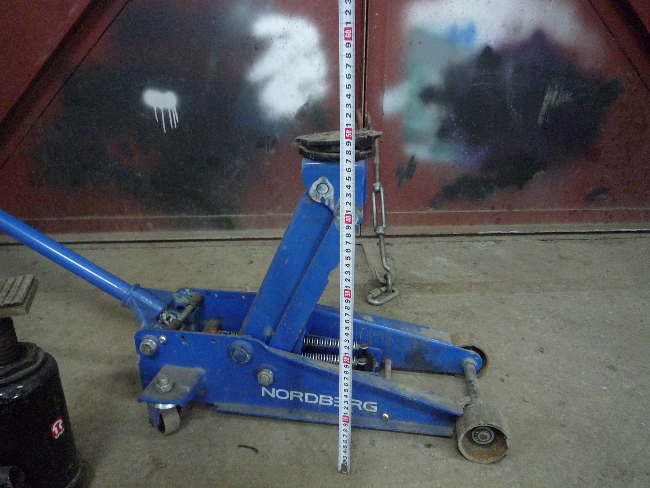

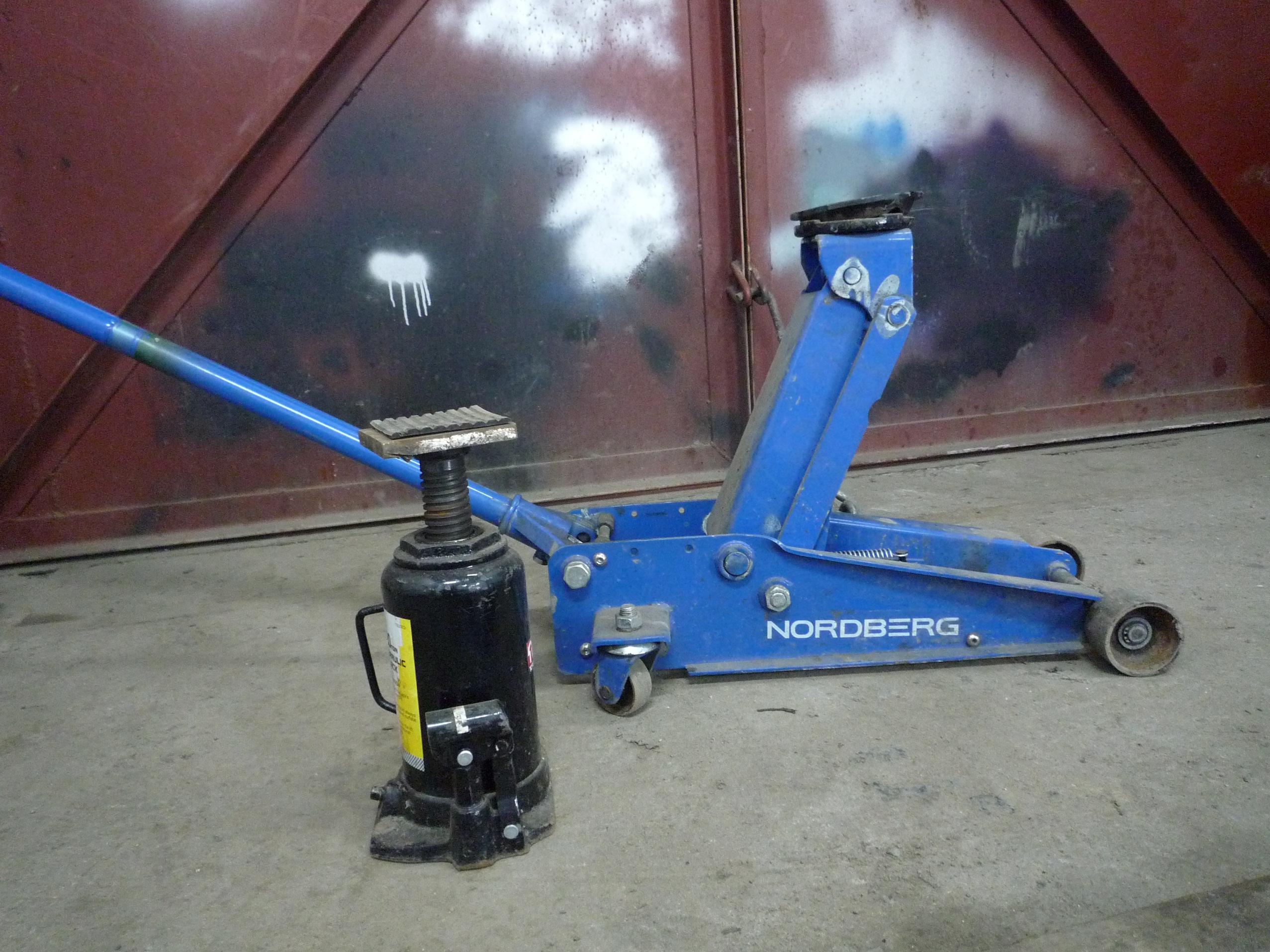

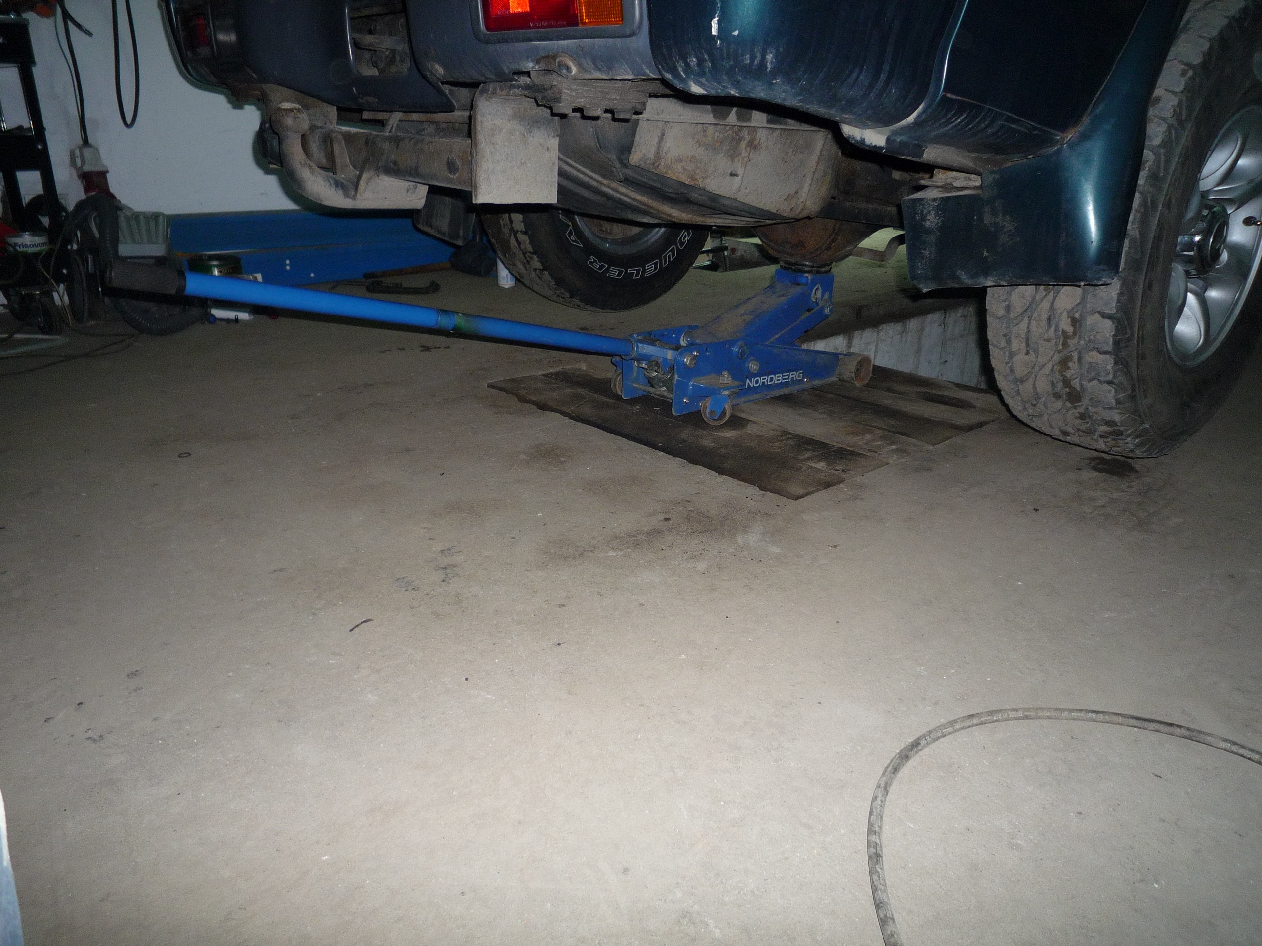

ни такой он и большой . а так вот пожалуйста подкатной только я вот ни помню на П 3 мост ни алюминевый ничего там ни треснет если за него всю машину поднимать.Aleks_I писал(а):Двадцатитонник это вещь , но я его самого , наверное , хрен подниму , а ещё подсунь , направь , накачай лёжа на брюхе , для меня не подходит , а так , конечно - вещь. Вот я и ищу варианты для себя , век живи и век учись , посоветоваться всегда нужноartem2121 писал(а):подкатной домкрат конечно удобно но только в гараже в машине занимает много места. я свою машину поднимаю 20 ти т. широкая площадка ,достаточная высота,легкость подъема. сзади можно домкратить за мост. во время поездки лучше с собой возить еще лист железа примерно 50х50 8мм если грунт мягкий можно подложить под домкрат чтобы он не ушел в землю .деревяжка разламывается .

если не за мост, то как поднимать жопу? других вариантов не нашел больше, но неудобно писецSNK979 писал(а):Поддомкратить по центру заднего моста, снять колёса, залезть под машину - хороший способ членовредительства (самоубийства).![]()

Если, например, стоит задача поменять задние пружины - то за фаркоп.Старый_Пень писал(а):если не за мост, то как поднимать жопу? других вариантов не нашел больше, но неудобно писец
джек рулит
Если поменять одно колесо или колодки - под чулок моста или продольный рычаг, поближе к колесу.
Если поменять колёса местами - опять же поднимаю одно колесо и использую запаску.
Если надо вывесить задний мост, например для снятия редуктора, поднял одну сторону, подставил козлик, поднял другую.
Это если в гараже, дворе, на асфальте-бетоне.
В говнах или в колее, да. Джек рулит.
Выбрался из говен на ровную полянку, а там делай что хош...
