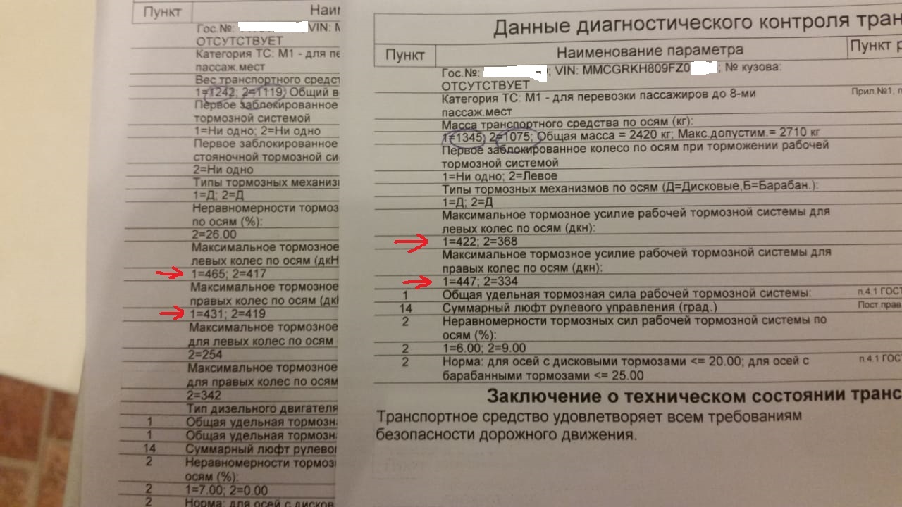

Я техосмотр сам прохожу тормоза сток вот распечатка за 2 раза с разницей в 2 года, покажи свои измерения - сравним
это я про этот пост
охота - 88 писал(а): П.С. Для справки, стоковые тормоза НМПС , из своей ущербной (задние) конструкции ,а передние из некорректной работы поршня который выступает за габариты колодки и его то перекашивает , то подклинивает , полностью исправными считать нельзя , так как при испытании на стенде показывают результаты на 10-20% (передние) и 15-25% (задние) ниже расчетных.

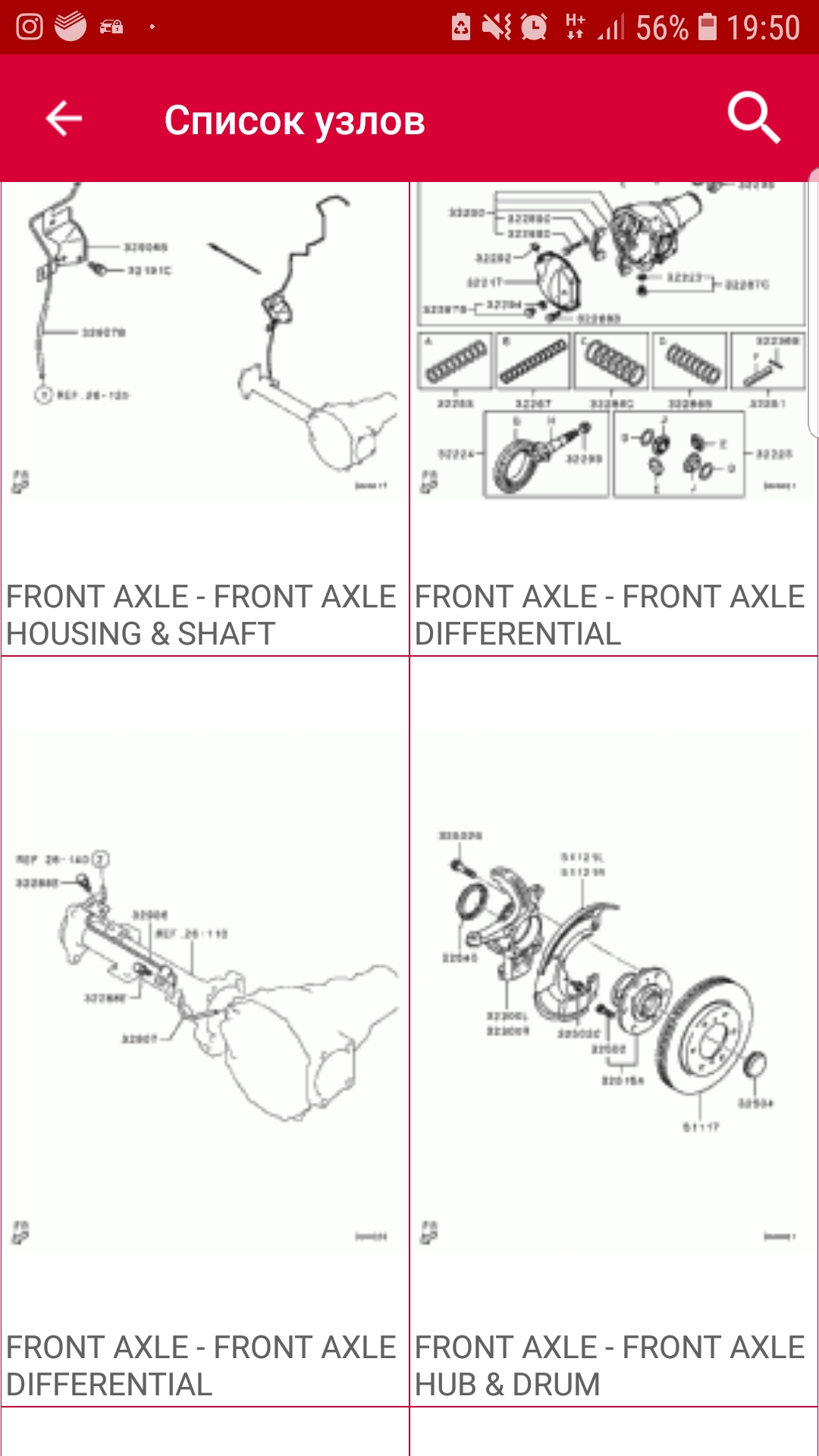

В целом согласен, но хотелось бы посмотреть на подшипники тормозной системы, хотя бы на картинке

Ujin писал(а):В целом согласен, но хотелось бы посмотреть на подшипники тормозной системы, хотя бы на картинке
Ступичные подшипники!

Они к тормозной системе в общем, и к свободному ходу педали, в частности, какое отношение имеют?

1.Ступица - деталь трансмисии, а не тормозной системы, смотрите каталог

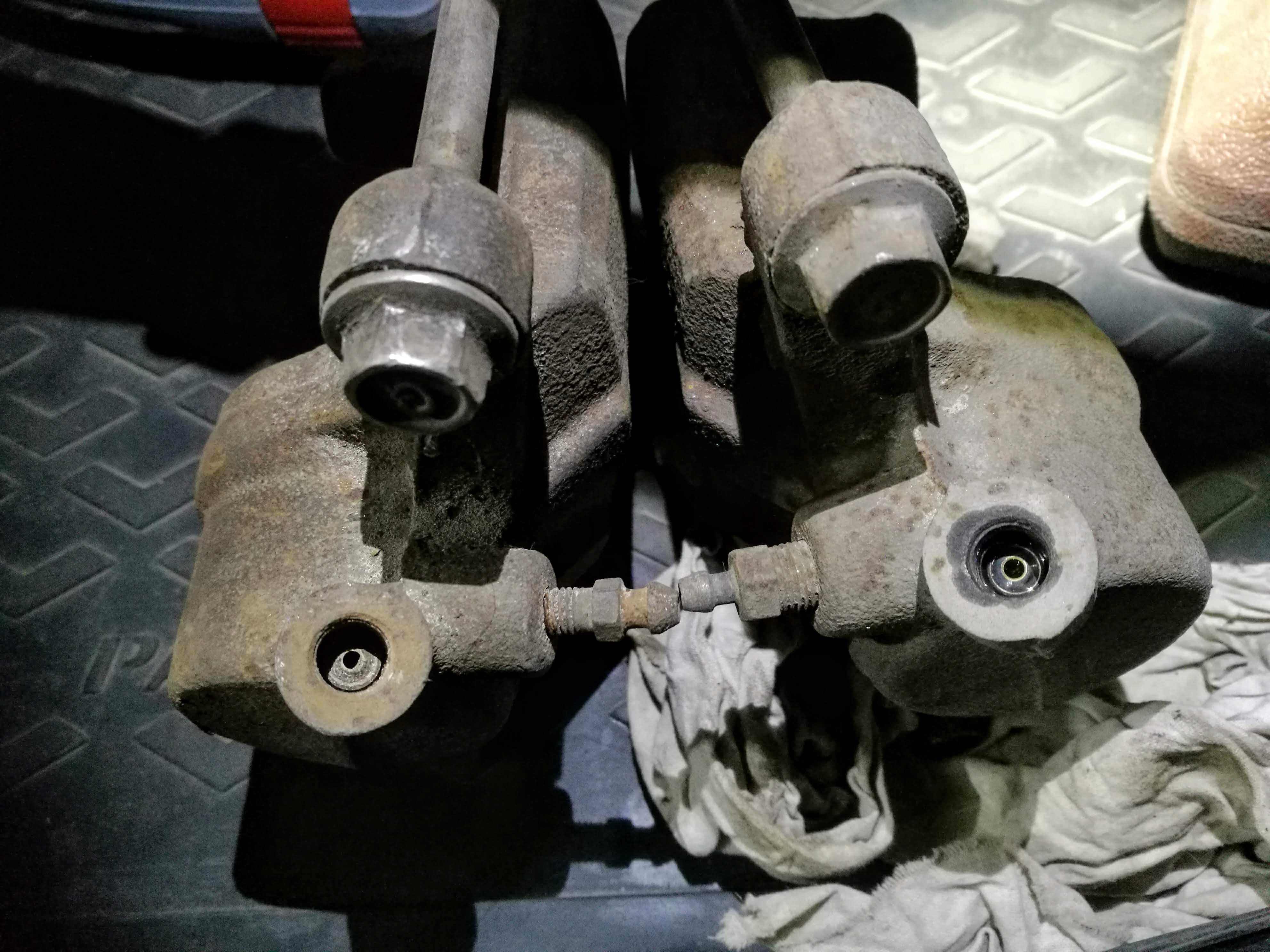

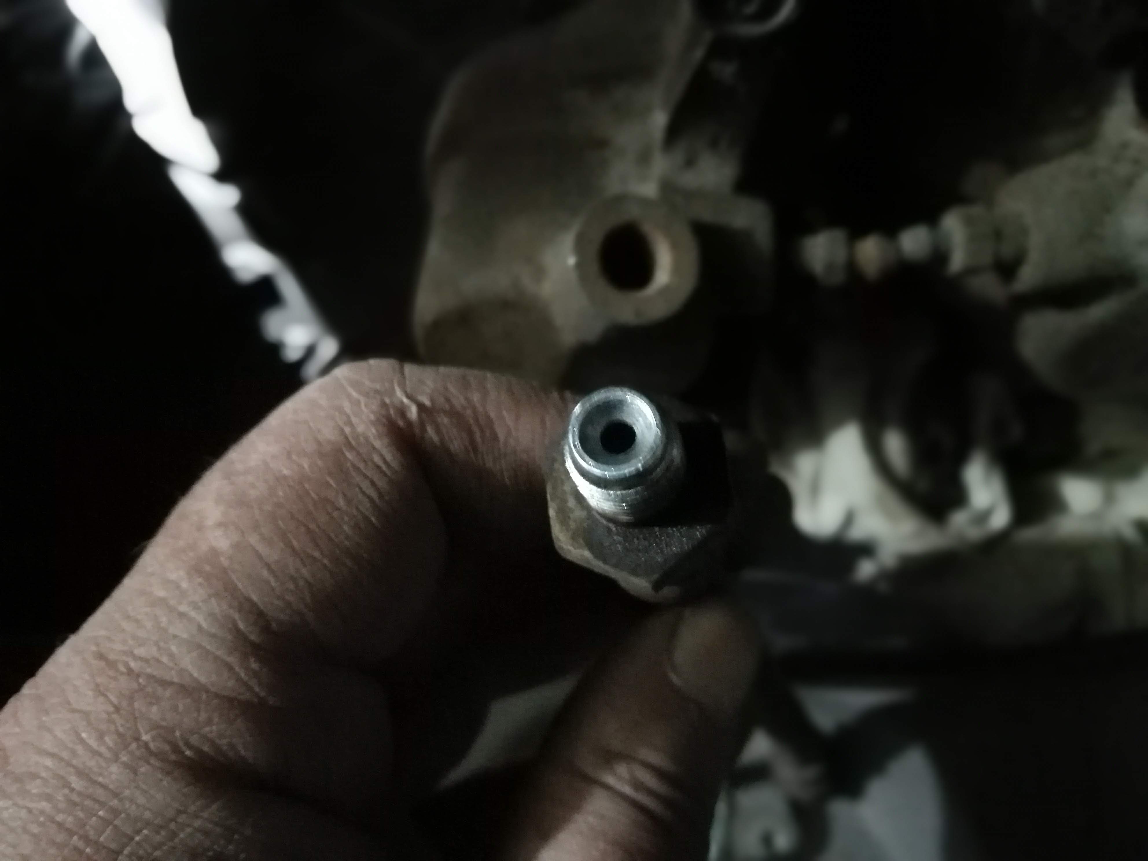

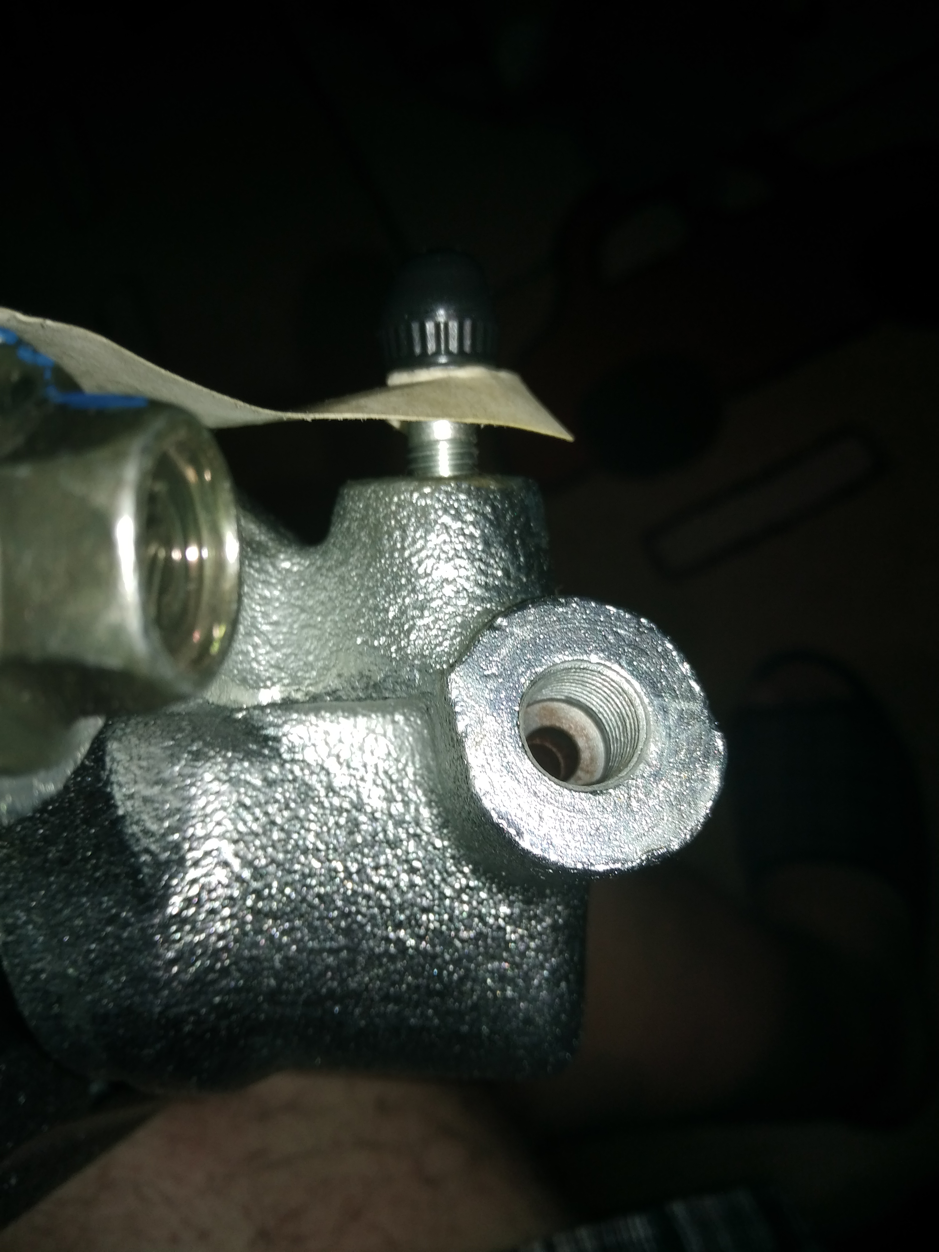

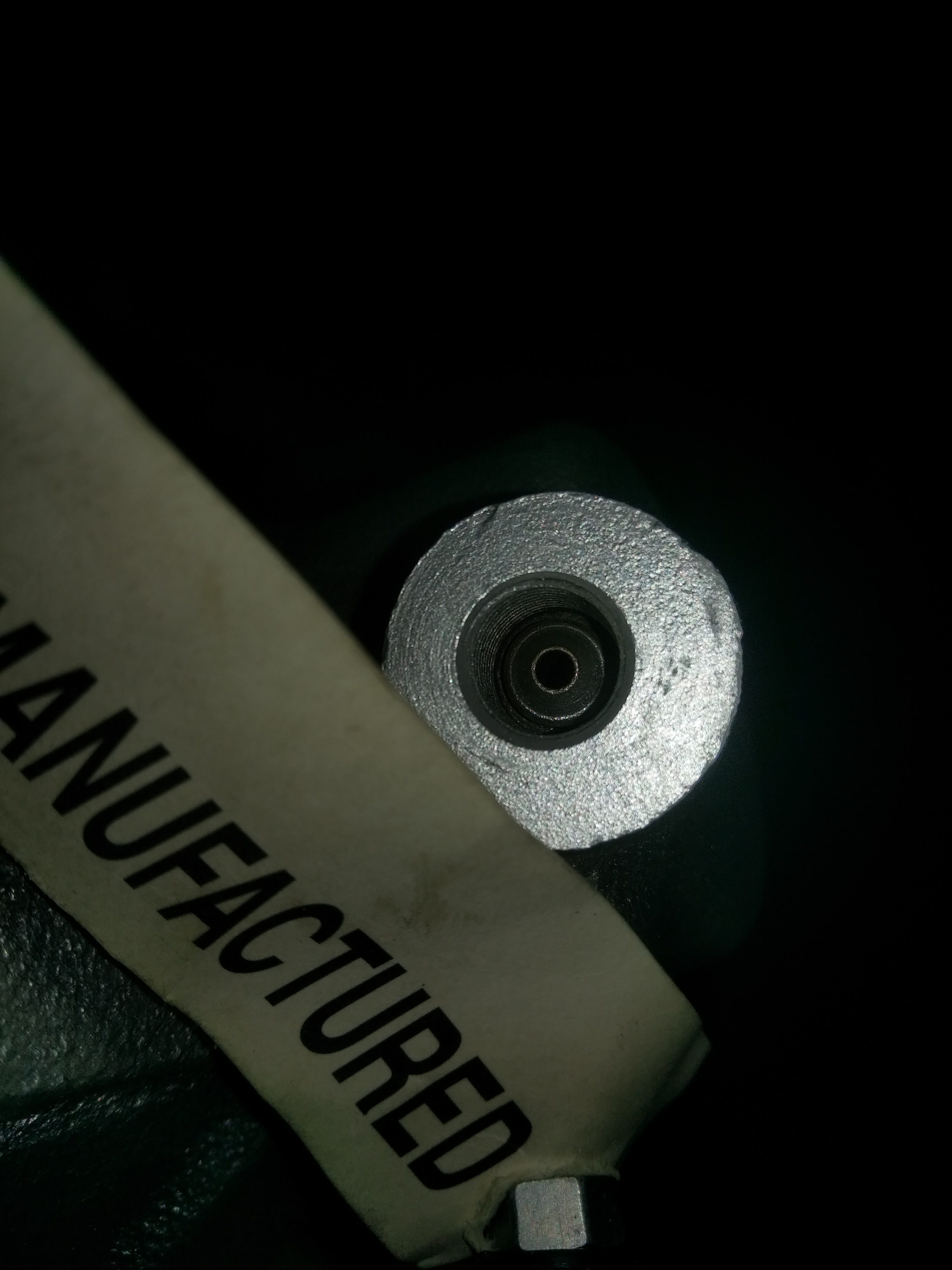

Камрады, нужна помощь зала. Купил задние официально восстановленные суппорта от pajero2 MB858465 и MB858464 (с целью их дальнейшего внедрения вместо стока). При подробном осмотре дома обнаружил интересную разницу между правым и левым суппортом, а именно, различные внутренности под тормозной шланг.
левый суппорт - конус наружу.
правый суппорт - конус внутрь.

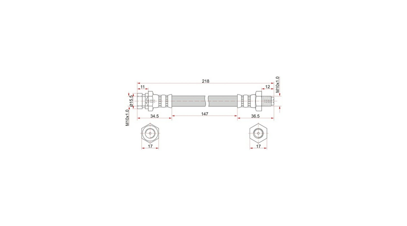

наш задний шланг к суппорту
судя по ответной части шланга должно встать нормально только на левый суппорт (или ошибаюсь ?)

San-Sanich писал(а): 08 май 2019, 19:42 Камрады, нужна помощь зала. Купил задние официально восстановленные суппорта от pajero2 MB858465 и MB858464 (с целью их дальнейшего внедрения вместо стока). При подробном осмотре дома обнаружил интересную разницу между правым и левым суппортом, а именно, различные внутренности под тормозной шланг.
У меня оба суппорта от П2 с одинаковым конусом - наружу.
