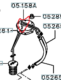

Проблему решили. Образовалось трещина на топливо заборнике.
Заменили, все заработало как и прежде.

Romik писал(а): 05 дек 2024, 10:48 Образовалось трещина на топливо заборнике.
вот и у меня была эта проблема.перешел на бутылку под капом и до сих пор так и езжу..утомило доливать 5 литровку...где взять заборник от паджеро 2?

прапар писал(а): 02 фев 2026, 20:34 где взять заборник от паджеро 2?
https://www.farpost.ru/khabarovsk/zapch ... 66901.html
