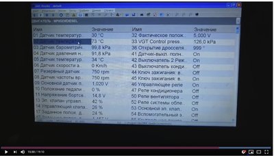

А на это видео видно как глохнет движок. Хотя потом этот странный эффект пропал. И на этом видео как раз видно как ровно двигатель работает https://www.youtube.com/watch?v=2EzAEeW2TzE

Двигатель был остановлен блоком управления. На 50-й секунде видео видно, как закрывается дроссельная заслонка. Закрытой она должна оставаться 6 секунд, после чего управляющий вакуум убирается и заслонка под действием пружины возвращается в открытое положение. Но на оставшихся секундах видео этого не происходит. Откуда и почему этот косяк - гадать можно до бесконечности. Плюс остановке двигателя предшествует кратковременный подброс оборотов, как при завышенной цикловой подаче и отсутствии адаптации по холостому ходу.Serg448 писал(а):А на это видео видно как глохнет движок. ...
Однако судя по стоп-кадру из потока данных, ЦП скорее, занижена. Температуры ОЖ там нет, но судя по показателям тайминга, двигатель не прогрет и ЦП составляет 23-25%. А после выхода на рабочую температуру этот показатель просядет ещё ниже, хотя и останется в заводских пределах (20-30%). Заниженные цифры по ЦП - это физическое её увеличение, это позиционер, смещённый к салону. Кто и зачем его двигал? Я такое делаю, когда приходит машина с подгулявшим ротором, денег на ремонт у хозяев нет и они просят "подрегулировать датчик холостого хода" (рука-лицо). Иногда получается, иногда- нет. Вывод?..
Возвращаясь к основной проблеме - троению до 2000 об/мин и сизому дыму - в отсутствие воздуха в ТНВД это становится весёлым квестом. Быстро его решить помог бы сканер и чёткое знание диагностом топливной системы этого двигателя, но с этим, как я понимаю, беда (судя по перечню параметров в отчёте по диагностике). Причин может быть очень много - и механических, и электрических. От нестабильно работающего датчика положения КВ (одного из двух) и печального состояния проводки до косяков позиционера или топливных форсунок. Так что я не знаю, что и присоветовать в данной ситуации. Фронт работ может оказаться весьма обширным, а причина - пустяком, буквально лежащим на поверхности.

Мдааа, задачка. Диагност есть и у него есть сканер MUT-III но я не знаю на сколько он знаком с топливной системой Паджерика. И к стати он год назад менял прошивку ЭБУ. Придется к нему постучаться.

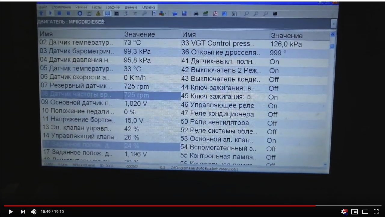

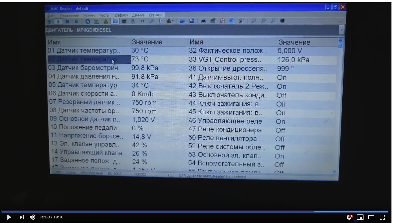

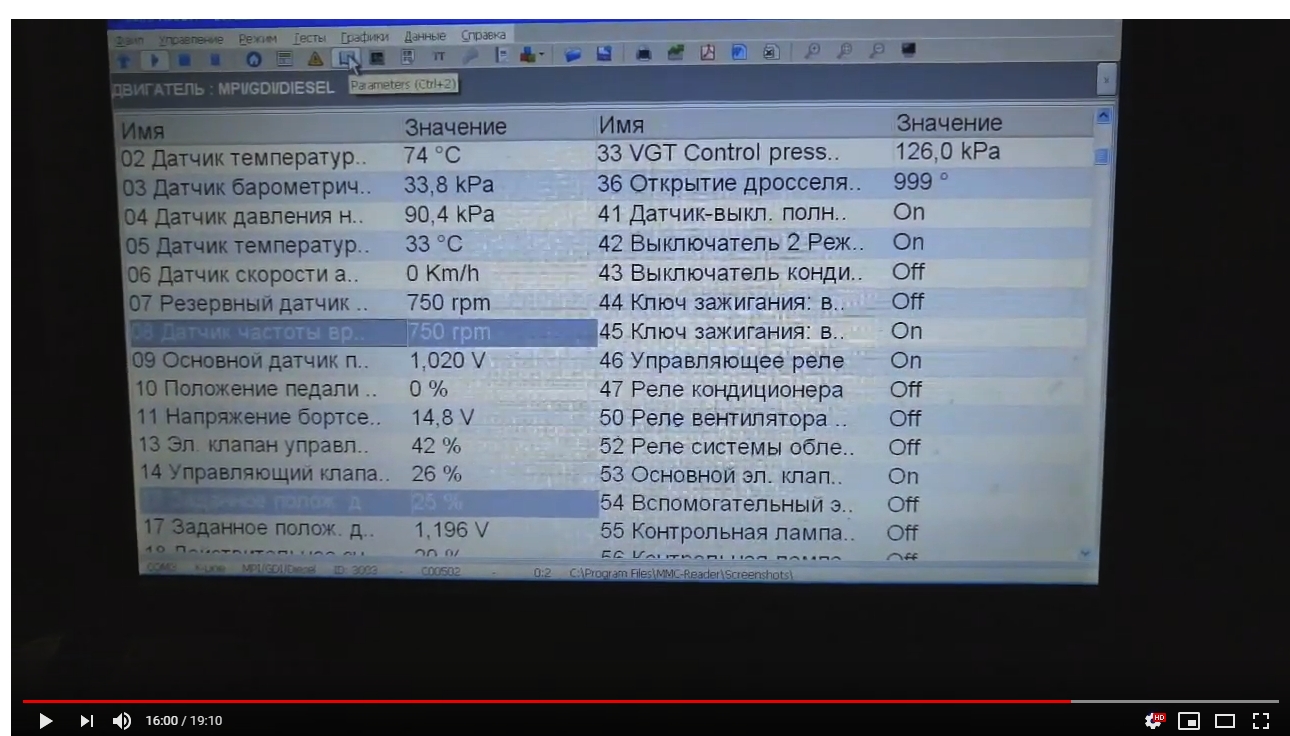

Диагност сказал не вижу смысла делать диагностику(лентяй). Пришлось самому. Не знаю правильно ли я на снимал на целых 20 минут. Короче выношу на суд, строго не судите. https://www.youtube.com/watch?v=49IV94tbpq0

Пилять 20 минут ни о чем(((
Еще я понял, что я ненавижу ММС Reader глупая программа для диагностики((( выводит кучу параметров во все возможных единицах, но смысла от них нет тк глаз быстро не цепляется. график выводит по дебильному, наложить одинаковые параметры я так и не понял как.
Из того что заметил: стартовое положение CSP 21% это не нормально, норма 12-16% но при этом рабочее у вас 23-26% что не совсем понятно.
Диагностика проводится на хх, газовать и тем более не выдерживать обороты не нужно, циферки очень часто меняются в глазах ребит. диагностика проводится только на горячую (если проблема не локализуется на холодном двигателе). параметры необходимые для диагностики:
1) температуры топлива, ож
2)Оба тайминга
3)обе централизации
4) клапан TCV
2)Оба тайминга
3)обе централизации
4) клапан TCV

К сожалению заметил только, разницу в показаниях датчиков барометрического и давления надува.Serg448 писал(а):Диагност сказал не вижу смысла делать диагностику(лентяй). Пришлось самому. Не знаю правильно ли я на снимал на целых 20 минут. Короче выношу на суд, строго не судите. https://www.youtube.com/watch?v=49IV94tbpq0
Попробуйте отсоединить шланги с дроссельной заслонки.Предположение.
Попробуйте при езде смотреть,на холостом ходу с прогазовками , ведь признаков нет.
Все видео не смотрел, только кусками.
Т.к можно было сократить в двое.
В начале запуска минут 5 и когда прогреется минуты 3.
от 80 градусов.
