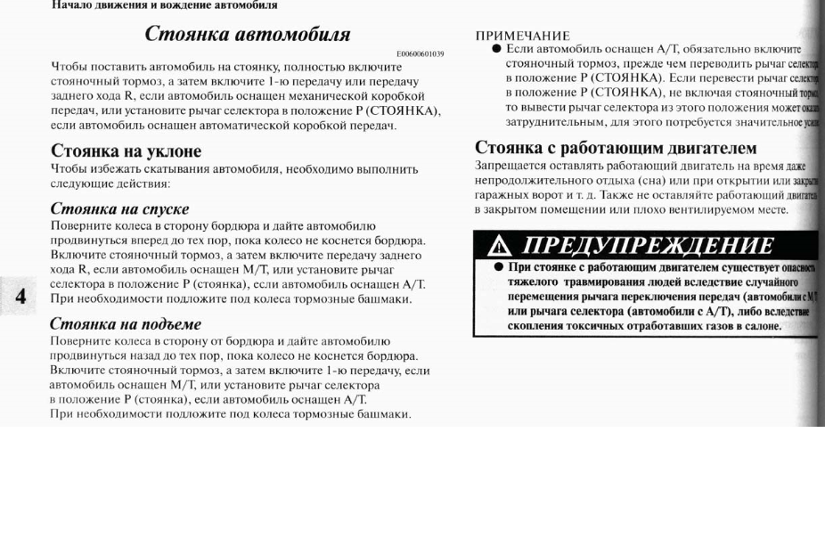

Обычно на N разрешается буксировка на скорости не более 40-50 км/ч на расстояние не более 40-50 км. Поэтому переходить на N с D на большой скорости не советовал бы. Если переходить на N иногда при стоянке на длинных светофорах, либо когда требуется снять ногу с педали тормоза, то ничего страшного не будет. Но регулярно переходить с D на N категорически не советую. Не знаю как на Спорте, не смотрел, а на моей другой машине наблюдал при открытом капоте как движок прыгает при переключении режимов АКПП. Насилие совершается существенное. А вот с N на D переходить категорически не советую, если обороты выше ХХ. Да вообще считаю, что делать это в движении изврат.

Сообщение yakovan4 »
krandv писал(а):в режиме Р машина при снятой ноге с педали тормоза ни куда не покатится в отличии от N.
и еще могу дополнить. Нельзя оставлять авто с АКПП на спуске/подьеме (или что бы не откатилась) в режиме Р, для этого есть ручной тормоз.

Сообщение юрий юрикович »
у меня на омеге АКПП, ручник закис уже года 4 назад. понятно, что пользую только "Р". это положение - нейтраль в коробке и жесткая фиксация кардана. на счет трудности снятия с "Р" нам уклоне- заметно только при неработающем двигателе. все одно, переводя селектор АКПП нужно нажать ножной тормоз- он поможет легко вывести из жесткого зацепления кардан ( или в полноприводном авто - другую деталь, жестко связанную с карданами)
Сообщения: 57487
Поблагодарили: 4803 раза
Re: Помогите информацией новичку! "вопрос-ответ"-III
юрий юрикович писал(а):у меня на омеге АКПП, ручник закис уже года 4 назад. понятно, что пользую только "Р". это положение - нейтраль в коробке и жесткая фиксация кардана. на счет трудности снятия с "Р" нам уклоне- заметно только при неработающем двигателе. все одно, переводя селектор АКПП нужно нажать ножной тормоз- он поможет легко вывести из жесткого зацепления кардан ( или в полноприводном авто - другую деталь, жестко связанную с карданами)
В полноприводном другой угол парковки зачастую, а есть такой же как на "пипетке", зачем полноприводный.
Да и никогда рабочие тормоза не помогали снятию с паркинга, как и заведённый двигатель. Это у всех автомобилей, кроме твоих "модифицированных" ::-D:

Ю.В. писал(а):
krandv писал(а):Если переходить на N иногда при стоянке на длинных светофорах, либо когда требуется снять ногу с педали тормоза, то ничего страшного не будет
Если уж так нога на тормозе устаёт - есть режим Р :) . И да, хинт, в режиме Р машина при снятой ноге с педали тормоза ни куда не покатится в отличии от N.
Может открою секрет, но P от N отличается только наличием механической блокировки колес :). На Спорте легче, ниже D рукоятка не уйдет, а на Сайбере у меня ниже D - ручной режим, поэтому переключаться между D-N и N-D гораздо легче, чем между D-P с последующим P-D. Ну и кнопку на рукоятке жать не надо. Поэтому привычка такая. На ручник ставлю машину, чтобы не укатилась. Да и вообще в P всегда из N ставлю. Сначала в N, затягиваю ручник, потом P. Иначе чуть небольшой уклон и с P надо снимать с усилием.
Но тут конечно дело вкуса. Такому алгоритму почти все автоматчики, кого я знаю, удивляются.
Pajero Sport II 2015 г.в., Intense AT, Дрыгатель 6B31 3.0, Синий
Армеец
Сообщения: 3274
Откуда: Тверь
Откуда: г.Тверь
Благодарил (а): 200 раз
Поблагодарили: 276 раз
Сообщение Армеец »
krandv писал(а):.. Да и вообще в P всегда из N ставлю. Сначала в N, затягиваю ручник, потом P. Иначе чуть небольшой уклон и с P надо снимать с усилием.
Я в число почти всех не вхожу. Зачем N????
Есть путь короче: остановился (нога на тормозе), ручник, потом Р, отпустил тормоз, заглушил машину.
