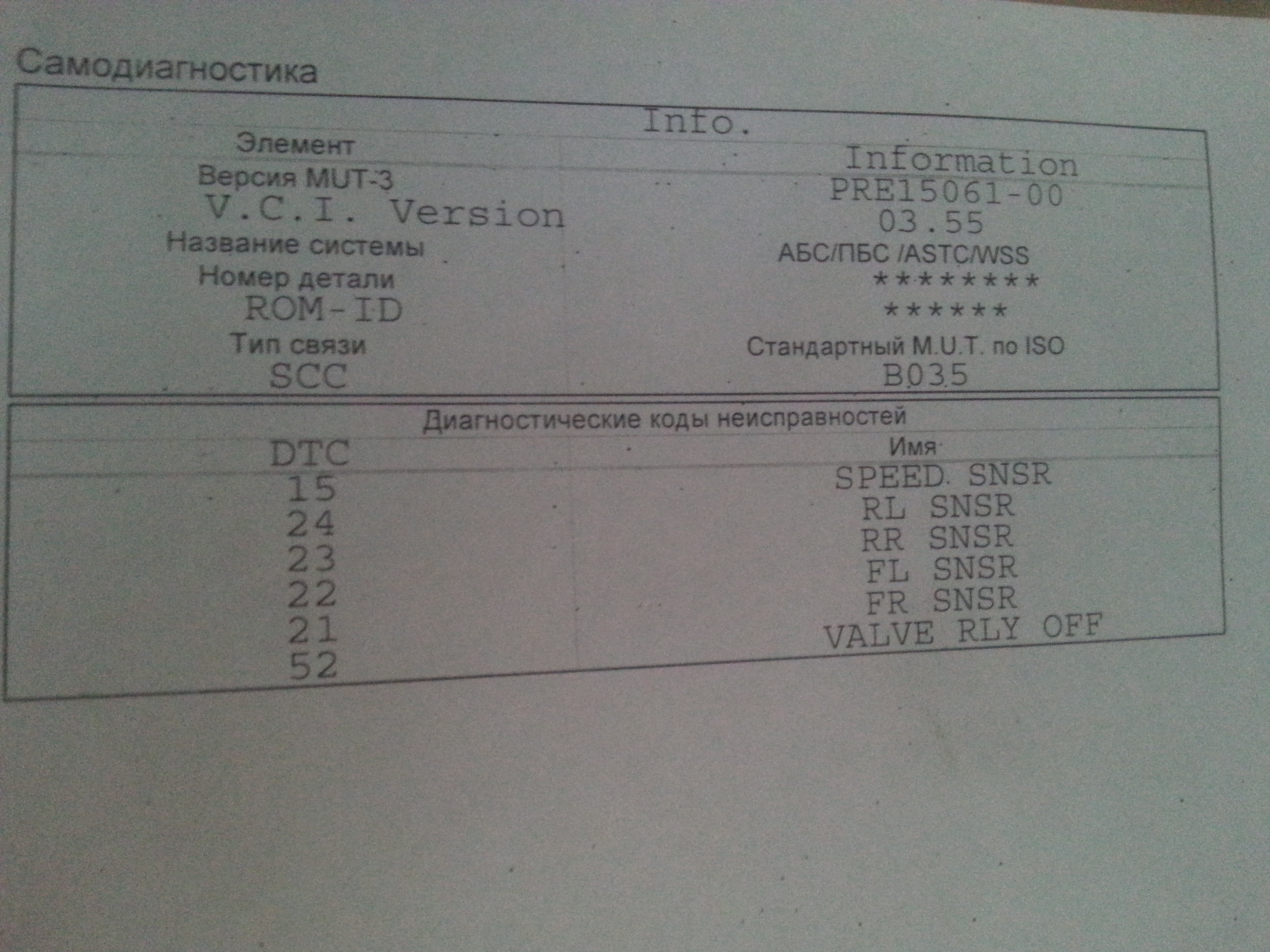

Здравствуйте я извиняюсь за столь долгое отсутствие (командировка была) Я все по поводу ошибок Анти Лок и Брекер. Ошибки 15:24:23:22:21:52 Это все ошибки что есть Подскажите пожалуйста с чего начать ? Я так понимаю что21:22:23:24 это датчики на колесах. Ранее были проверены и почищены все датчики на колесах

SER1941 писал(а):Здравствуйте я извиняюсь за столь долгое отсутствие (командировка была) Я все по поводу ошибок Анти Лок и Брекер. Ошибки 15:24:23:22:21:52 Это все ошибки что есть Подскажите пожалуйста с чего начать ? Я так понимаю что21:22:23:24 это датчики на колесах. Ранее были проверены и почищены все датчики на колесах

В общем был сейчас у диагноста приговорил блок АВС он глюканул сказал забить и ездить так пол страны ездит с меня ничего не взял хотя лазил часа два Сказал чтобы ремонтировать дорого надо блок снимать смотреть

Смотреть и сравнивать тайминг TMG . на 90% сломан шток датчика
У меня было один в один. Тоже ошибки абс и по всем колесным датчикам. Это из-за того, что мозги видят проблему в насосе и отключают абс.

это справедливо только для дизелей, а вот общая для П/М 3 это все же не исправность блока
