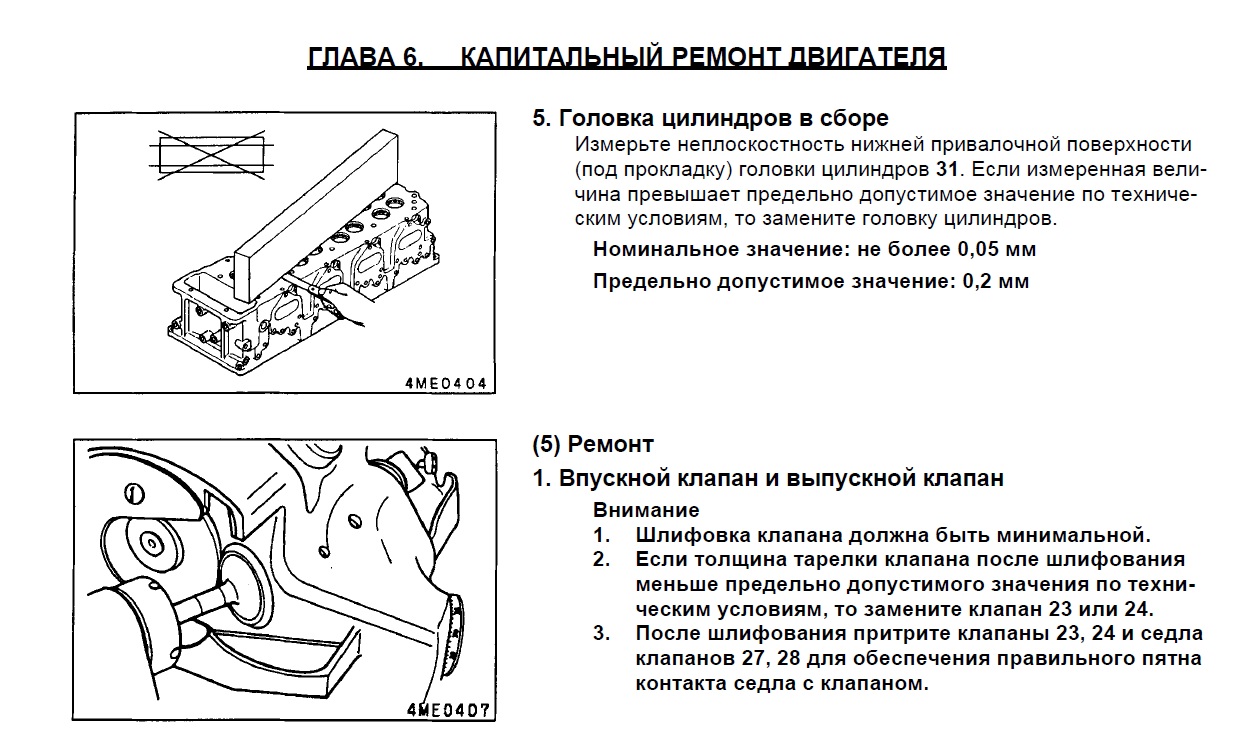

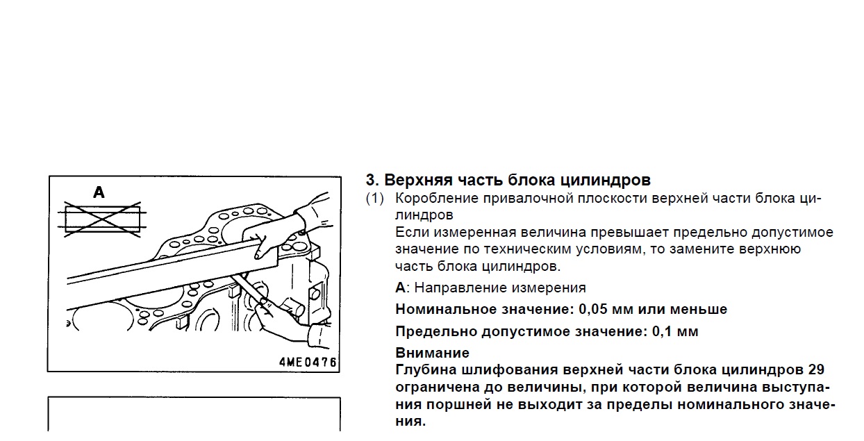

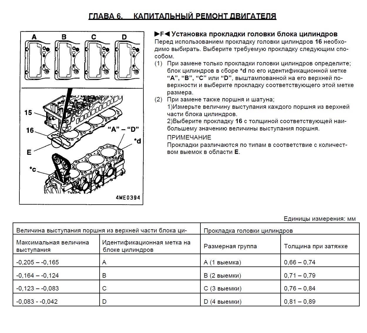

Александр, добрый день
прошу прощения, видимо я не совсем удачно выразился, ну не умею я изьяснятся((
но при снятии головки измеряется коробление не только самой головки, но и привалочной поверхность блока, и уже после финишного измерения и шлифовки подбирается прокладка.
Ниже привожу выдержку из мануала, думаю у Вас такой же есть или даже более полная версия чем у меня

И что из этого следует?
Шлифовка головки не влияет на толщину прокладки. :)
Да и посмотри таблицу что в твоих выкладках.
Ничего не находишь странного, просто опечатка?!
Интересный мануальчик. :)

Александр, честно не вникал только ознакомление
Если не трудно ткните пальцем в ошибку, у меня во многих мануалах есть пометки об ошибках, но их делал не я а легион автодат, кака я понял

Александр, повторюсь, неудачно выразился
Хотел сказать что после того как человек все же сделает то что хочет (шлифовку головки)
Пусть хоть перед сборкой почитает мануал, там в принципе если читать то можно понять что шлифуют обе привалочные поверхности, после конкретного замера, где указано на сколько вообще можно шлифовать и в противном случае выкинуть зч если она превышает допуск, а вот уж потом решать, какую прокладку выбрать и на каких условиях.

Так а что там за ошибка?
Сообщения: 57314
Благодарил (а): 1020 раз
Поблагодарили: 4762 раза
Re: Система охлаждения/ лопнула головка?
Величина выступания.
При самом большом выступании, самая тонкая прокладка.
Как так? ;)

ну видимо, перевод не совсем верный, во многих изданиях находятся ошибки, по форме штекера и количеству пинов и тд и тп.
Александр, спасибо. в теории конечно так быть не может)
