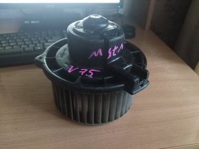

Ну надо же !!! Мужики, я просто в шоке ! Нашел все-таки причину почему не корректно работает вентилятор отопителя . И кто только мог подумать что такое возможно ???!!! Рыл информацию по мотору печки в инете, случайно наткнулся на тему https://www.drive2.ru/l/459411693286457689/ , в срочном порядке снял мотор у себя , оказалось что этот мотор был заменен прежним хозяином и поставлен с пруля. Вот откуда ноги росли у моей проблемы, все точно так же как описано в Драйве. Может кому-нить пригодится эта инфа .

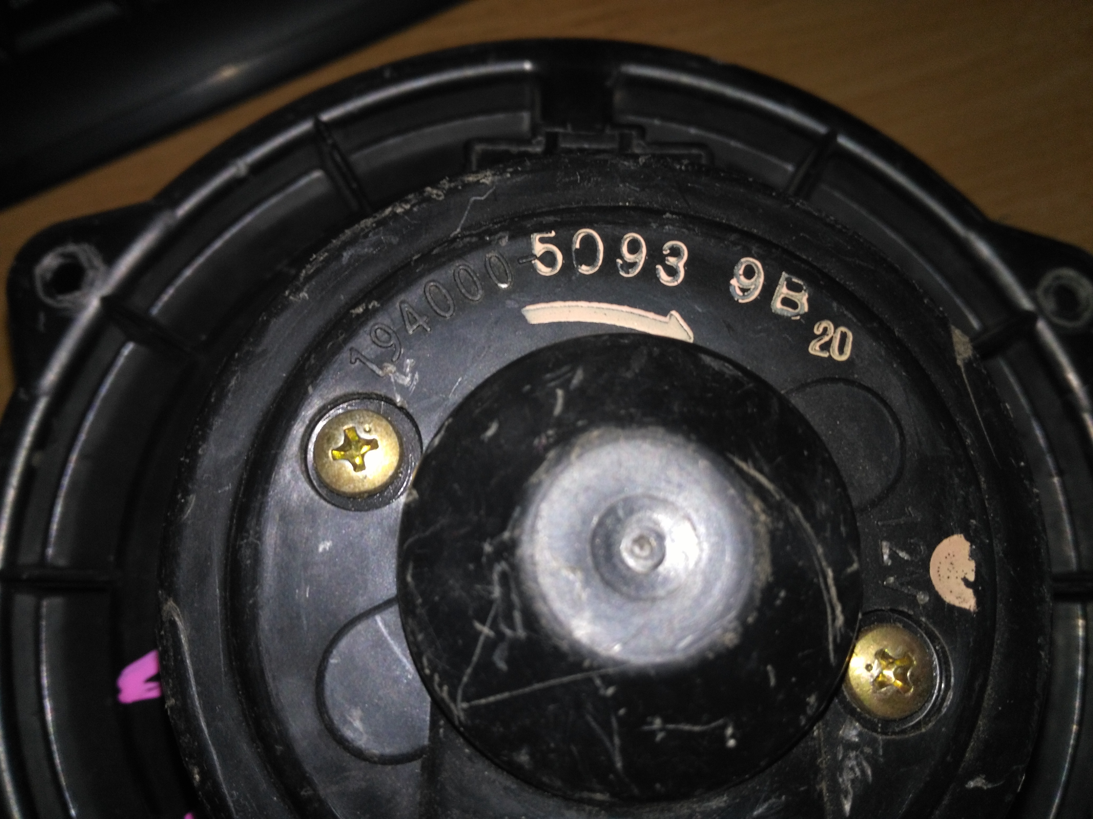

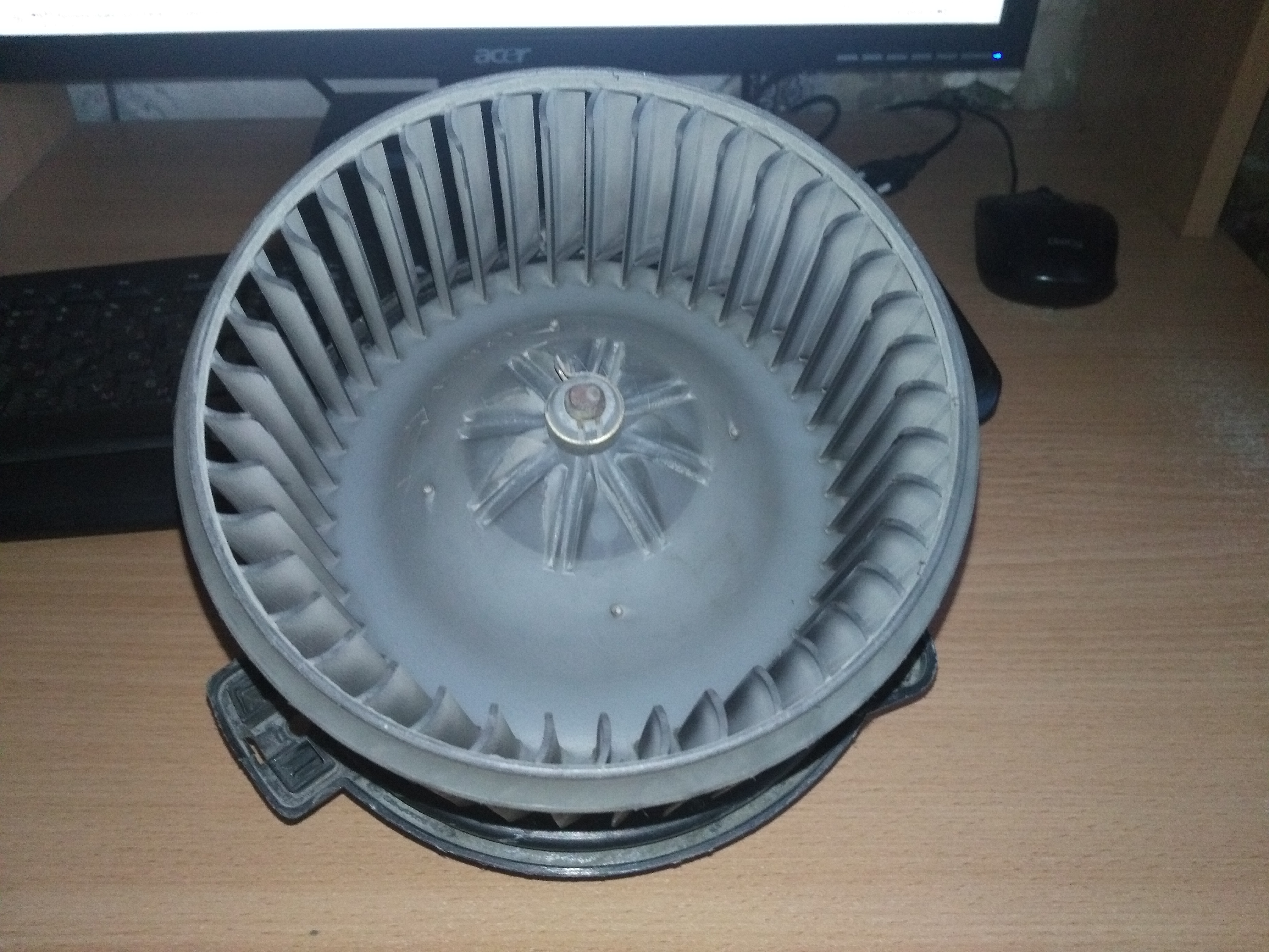

А для чего мне врать-то ? Все как есть так и описал . Думаю дело в следующем : на моторе две щетки, не даром на корпусе указана стрелка направления вращения. В моем случае мотор крутился в обратную сторону, после продолжительной работы в обратную сторону думаю он нагревался и из-за этого падали обороты

На фото видно стрелку направления вращения ротора , в моем случае двигатель вращался в обратную сторону . Интересно еще то, что на крыльчатке тоже стоит стрелка направления движения, так она не совпадает с тем направлением что на двигателе. Т.е при включении печки двигатель вращается в противоположную сторону от указанной на корпусе стрелки, но крыльчатка крутится в правильном направлении.

Купили моторчик с пруля, перекинули свою крыльчатку, а полярность не поменяли

DenVer писал(а):Купили моторчик с пруля, перекинули свою крыльчатку, а полярность не поменяли
Я так примерно и понял. Тем более что раньше мой Монтерик жил в Новосибирске, а там этих разборок прульных как грибов после дождя. Заказал через Емекс себе новый мотор , читал на этом форуме что народ SAT ставит и нормально все, вот и я пошел этой тропинкой
