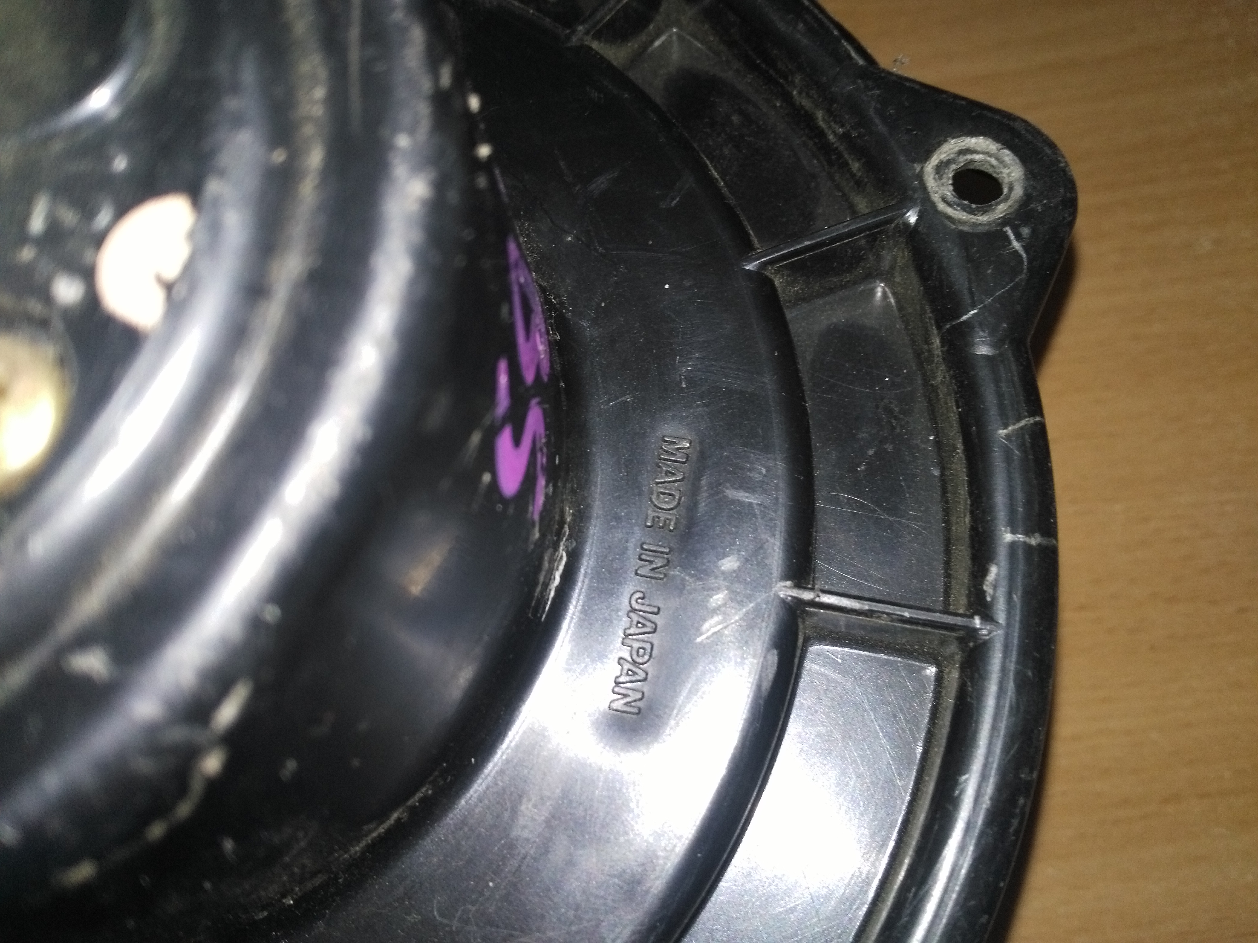

А для чего мне врать-то ? Все как есть так и описал . Думаю дело в следующем : на моторе две щетки, не даром на корпусе указана стрелка направления вращения. В моем случае мотор крутился в обратную сторону, после продолжительной работы в обратную сторону думаю он нагревался и из-за этого падали обороты

На фото видно стрелку направления вращения ротора , в моем случае двигатель вращался в обратную сторону . Интересно еще то, что на крыльчатке тоже стоит стрелка направления движения, так она не совпадает с тем направлением что на двигателе. Т.е при включении печки двигатель вращается в противоположную сторону от указанной на корпусе стрелки, но крыльчатка крутится в правильном направлении.

Купили моторчик с пруля, перекинули свою крыльчатку, а полярность не поменяли

Я так примерно и понял. Тем более что раньше мой Монтерик жил в Новосибирске, а там этих разборок прульных как грибов после дождя. Заказал через Емекс себе новый мотор , читал на этом форуме что народ SAT ставит и нормально все, вот и я пошел этой тропинкой

Созвонился со старым хозяином Монтеро , имею такую привычку сохранять номера тех кому продал и у кого купил авто. Так вот он мне поведал страшную историю про этот моторчик отопителя. Оказывается сам моторчик от пруля, а так как крыльчатка родная рассыпалась, то её просто подобрали по внешнему виду от какой то японской машины. Короче солянка. Похоже что не зря я заказал новый мотор отопителя...
