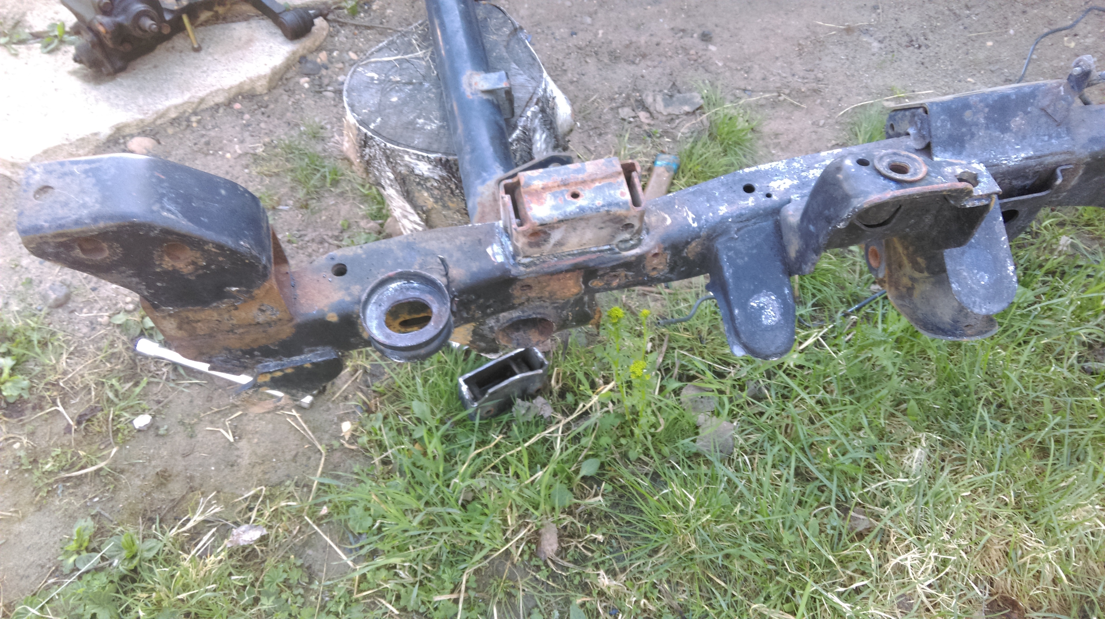

у меня 12 клапанный, а раму подкатил от 24 клапанного праворульного. всё подошло один-в-одинmitjaich писал(а): т.к. на своей V43 24valve меняю раму и 43, 12кл.без хирургии не встаёт!

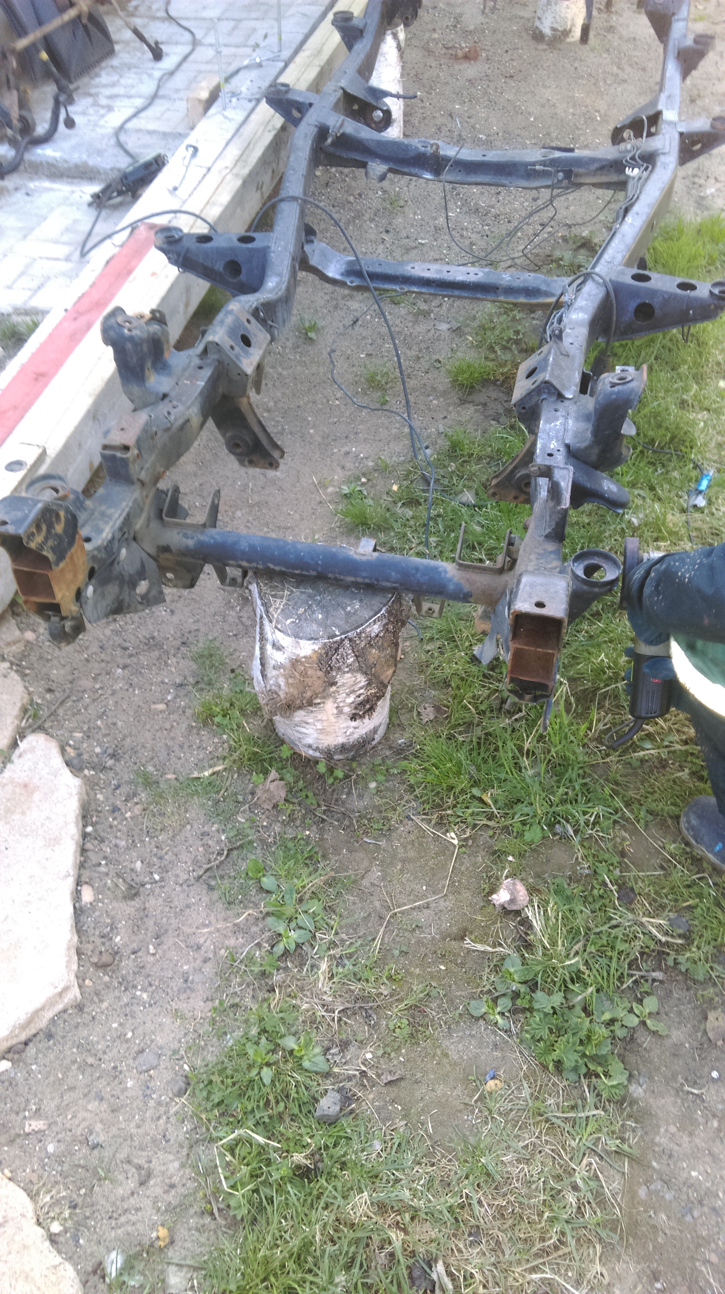

Еще нашел небольшое отличие рамы v45 от v43 24 клапана: На 45 раме нет кронштейна рулевого демпфера.

это уже детали , главное чтобы мотор с трансмиссией на свои места встали! кстати кронштейны крепления кузова на той-же высоте или выше?zeeez писал(а):Еще нашел небольшое отличие рамы v45 от v43 24 клапана: На 45 раме нет кронштейна рулевого демпфера.

На глаз на той же. Линейкой не мерял.mitjaich писал(а):это уже детали , главное чтобы мотор с трансмиссией на свои места встали! кстати кронштейны крепления кузова на той-же высоте или выше?zeeez писал(а):Еще нашел небольшое отличие рамы v45 от v43 24 клапана: На 45 раме нет кронштейна рулевого демпфера.

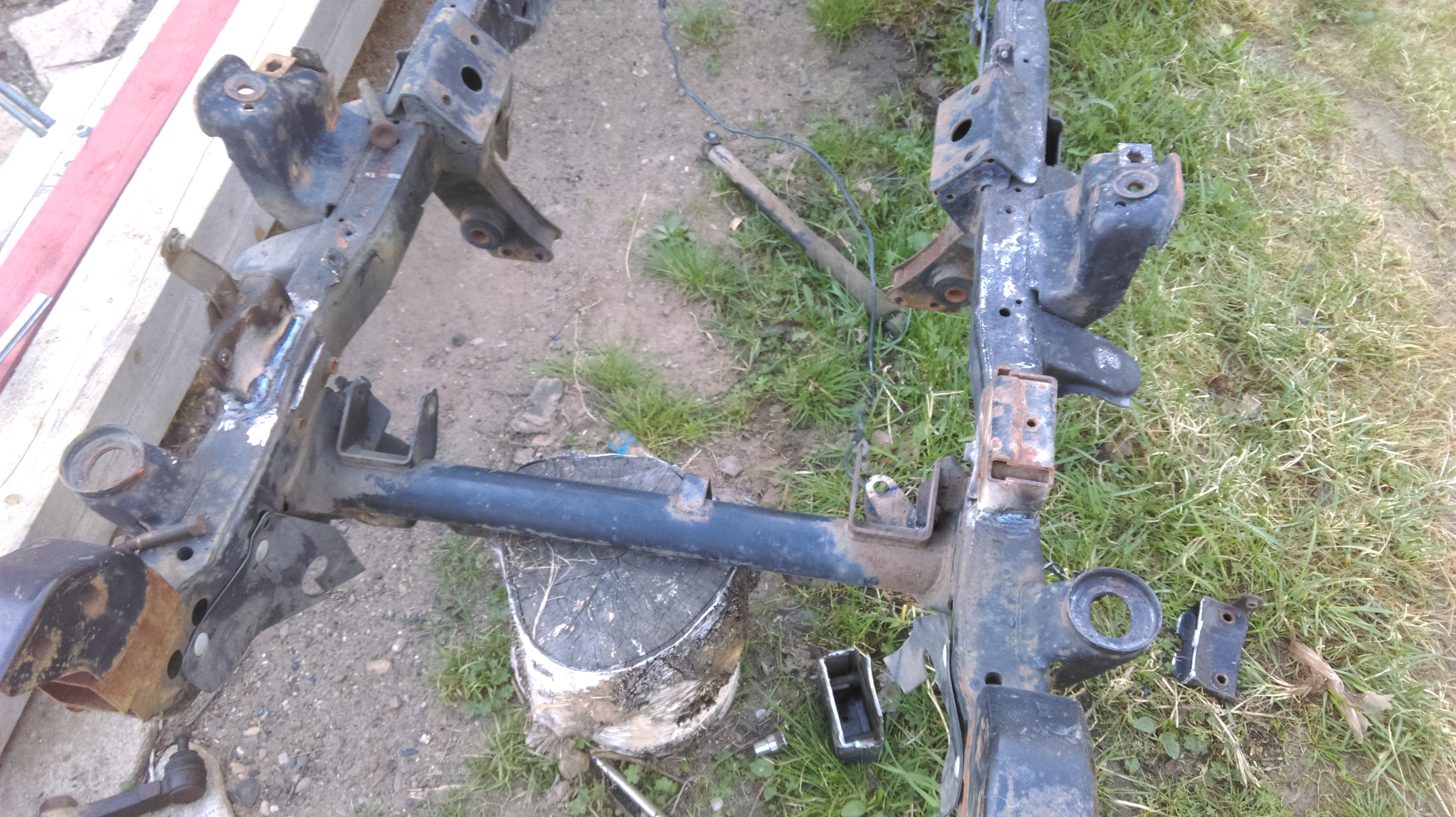

Вчера переварили кронштейны рулевого на раме. Просто поменять местами слева направо не получится. Они не симметричные. Пришлось срезать со старой леворульной рамы рамы эти кронштейны и приварить на новую.
Так же отрезали и приварили кронштейн штатного рулевого демпфера.

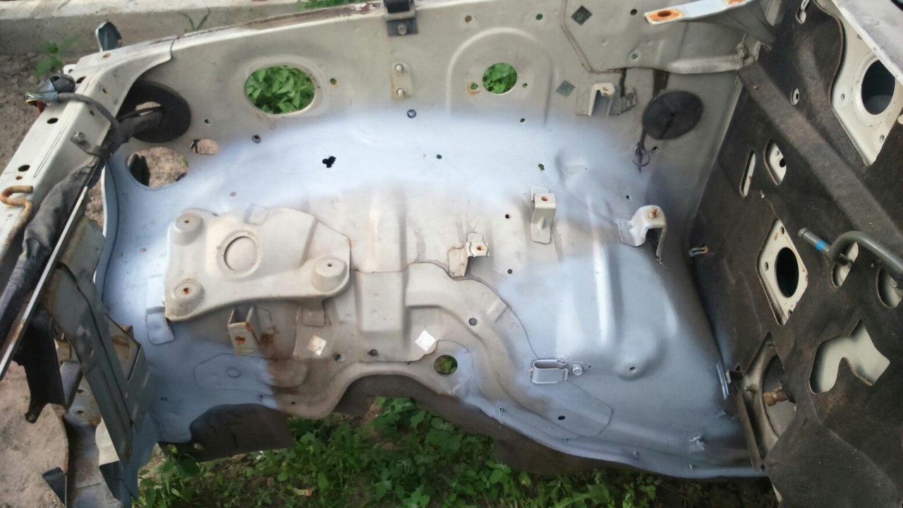

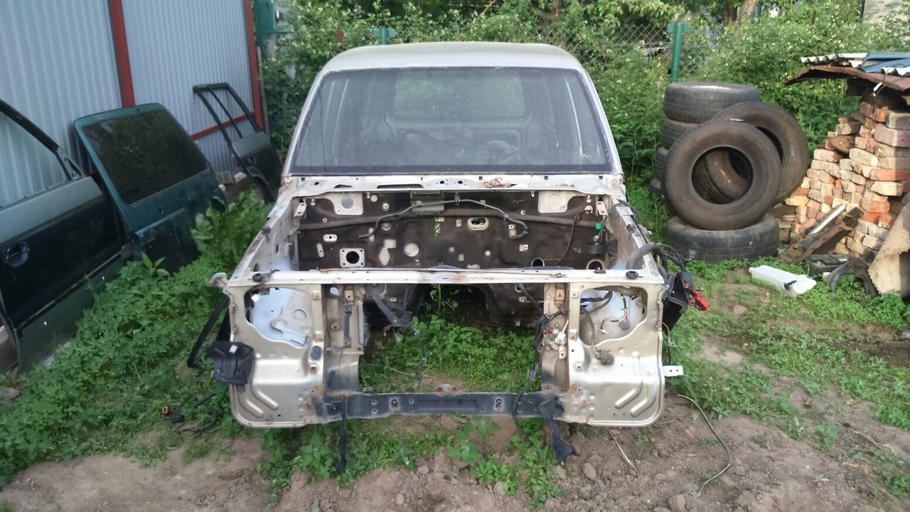

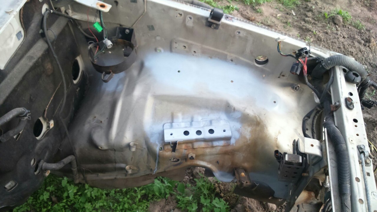

Проводку значить свою ставить? Кузов проворульный,моторный переваривать надо? Кузов сам норм пороги варить надоzeeez писал(а):На Вашу раму с 3,5 мотором (v45) встанет любой кузов v45 (и рестайлинг и нерестайлинг) По моторному отсеку будут небольшие отличия если оба с одинаковым рулем и отличия значительные если рули разные. Будут отличия по проводке у рестайла и дорестайла.Alex80 писал(а):не чего не понимаю))) На мою раму с 3,5л мотором какой встанет,рестайленговый или до рестайленг ? или они все одинаковые по креплению и моторному отсеку

Моторный щит думаю менять не надо. Трубу надо свою ставить. И переварить усилитель педального узла. Ну и дырок посверлить. Но это я пока не начал делать. Пока только наглаз

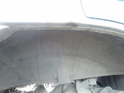

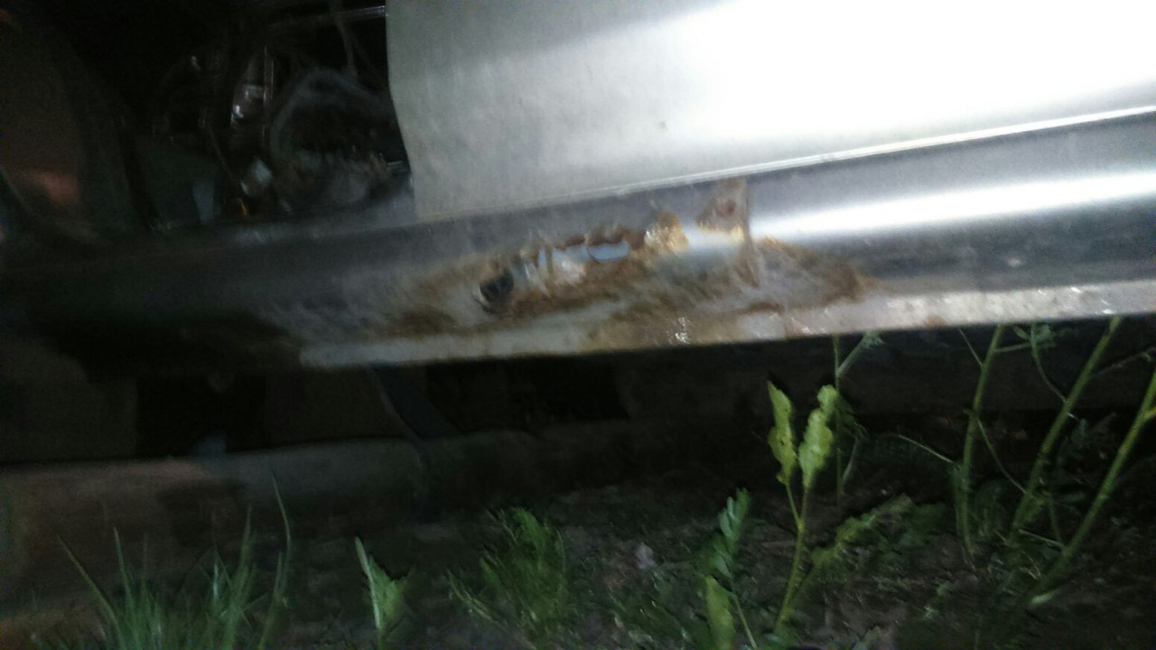

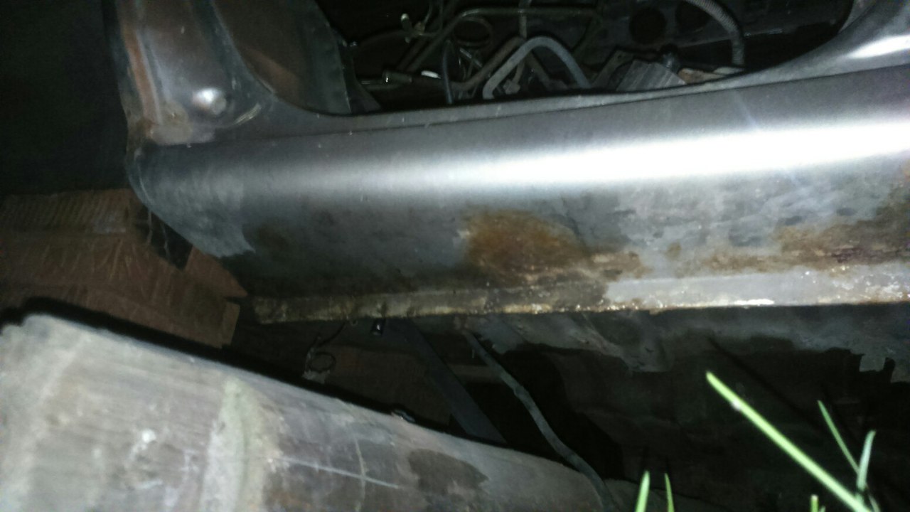

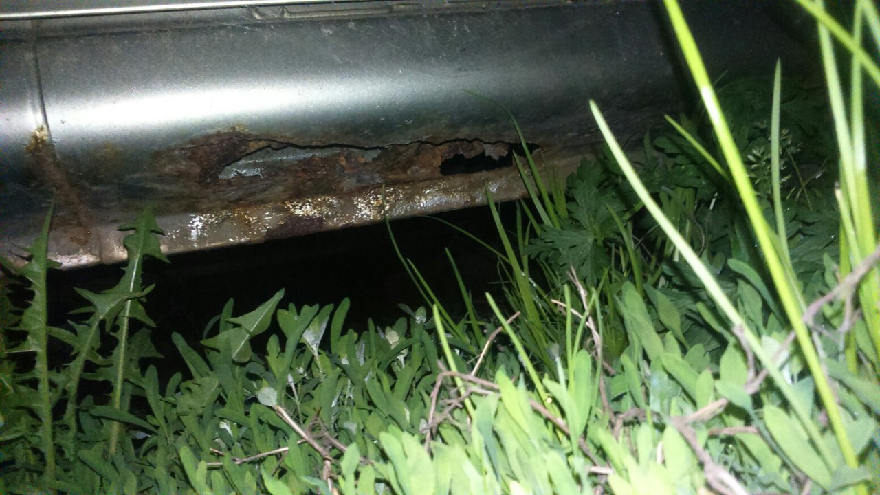

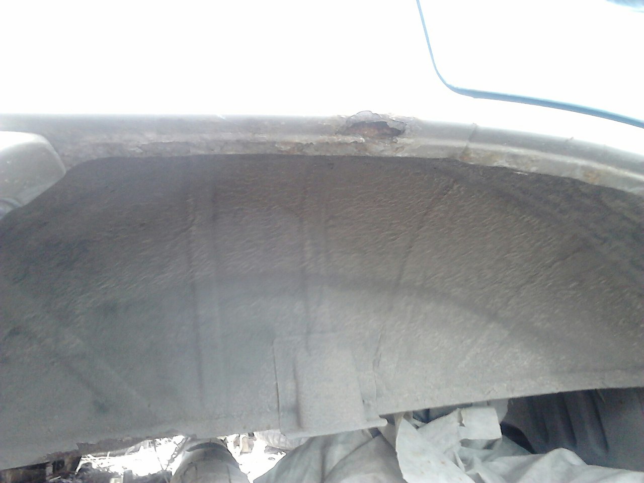

Почти труха... ненадолго...Alex80 писал(а):Народ что по кузову скажете,стоит?
Если заморочек с вин-номером нету, то возьми лучше пиленный у Жипера.

Пороги то легче сделать,на снятом кузове,все остальное норм,какие заморочки с вин? Табличку перешлепаю да и все) Жипер молчит,я ему писал а лс, Да и с Владивостока доставочка дороже кузова в три раза будет стоить.) Вот у меня труха,тормазнул бы резко у улетел бы вместе с сиденьем через лобовое стекло)))) Восстановлению не подлежит, одна крыша в идеальном состоянии. Меня больше беспокоит,год машина и рестайлен кузов стоит.....dvm99 писал(а):Почти труха... ненадолго...Alex80 писал(а):Народ что по кузову скажете,стоит?

зачем переваривал правый кронштейн? разьве нельзя маятниковый рычаг туда без изменений прикрутить?

Нет, отверстия зеркально ассиметричны.mitjaich писал(а):зачем переваривал правый кронштейн? разьве нельзя маятниковый рычаг туда без изменений прикрутить?
