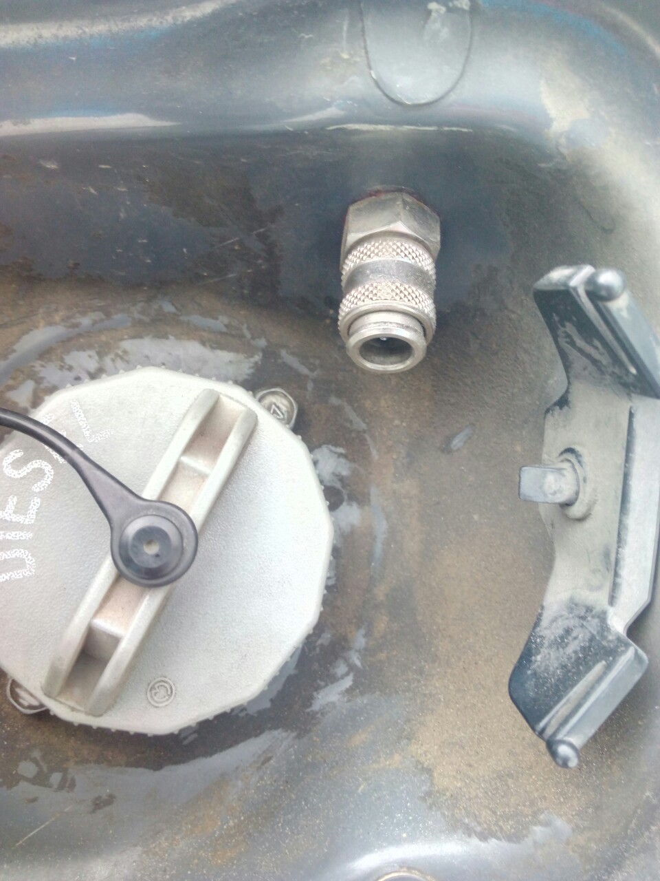

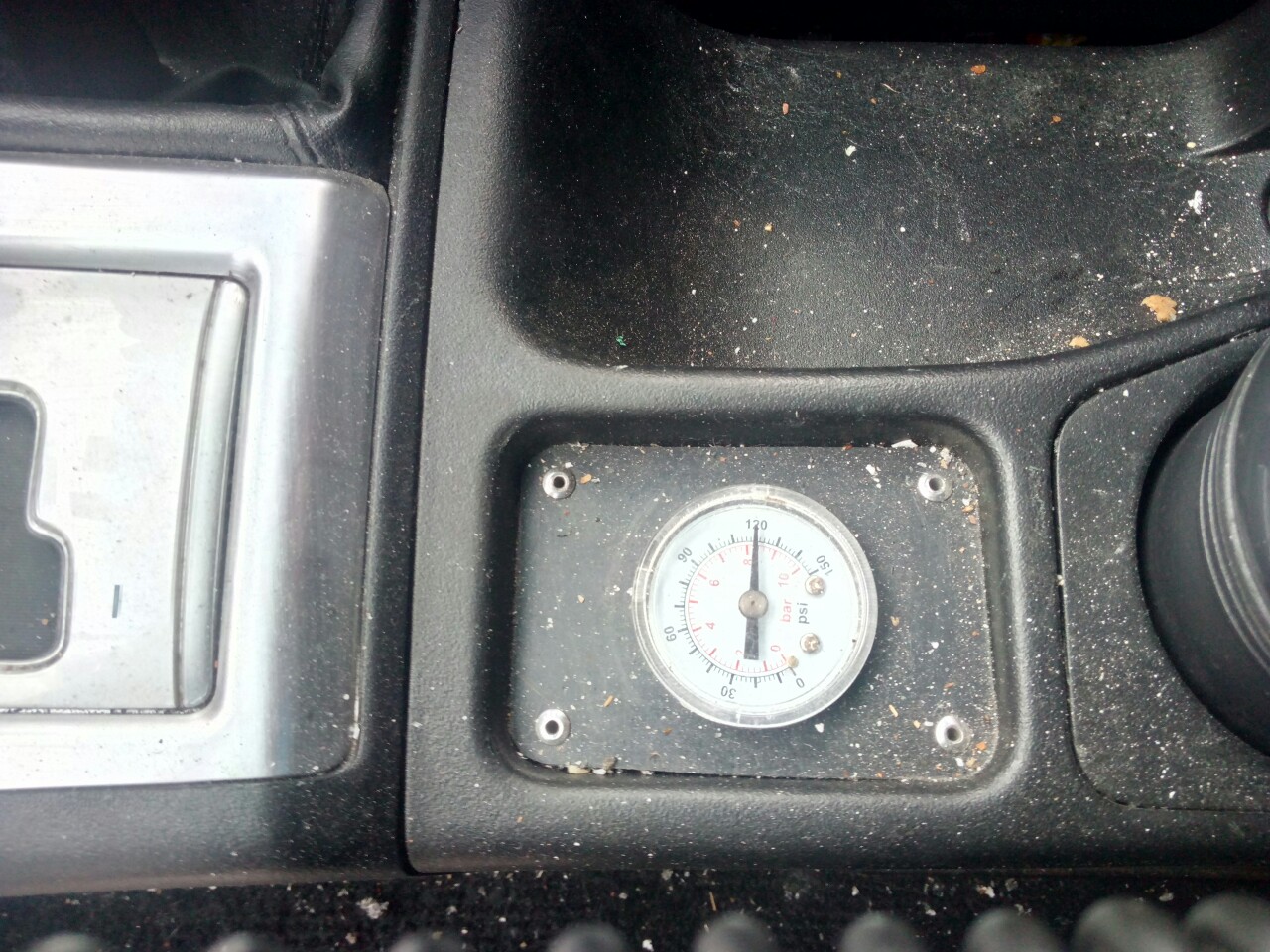

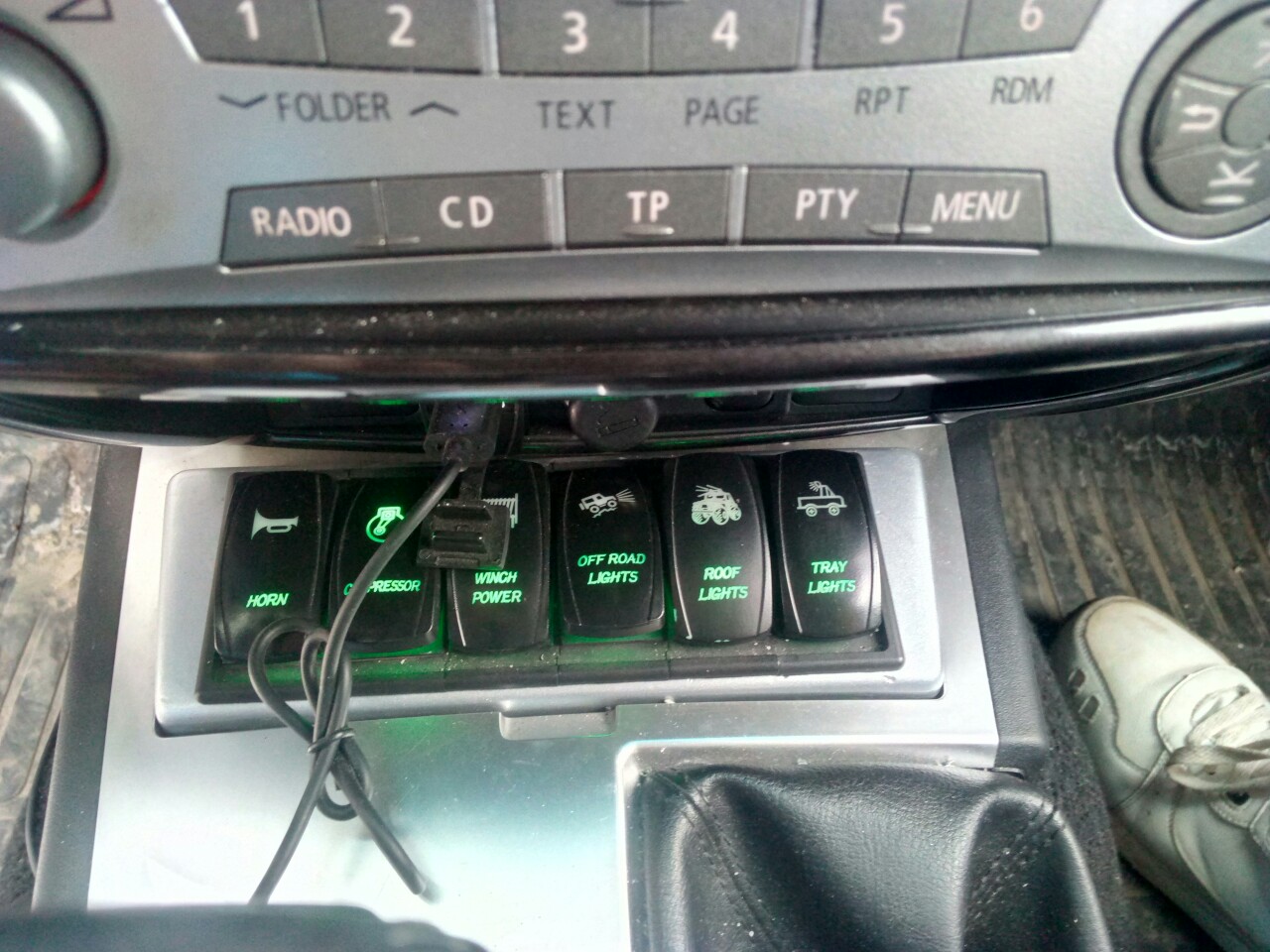

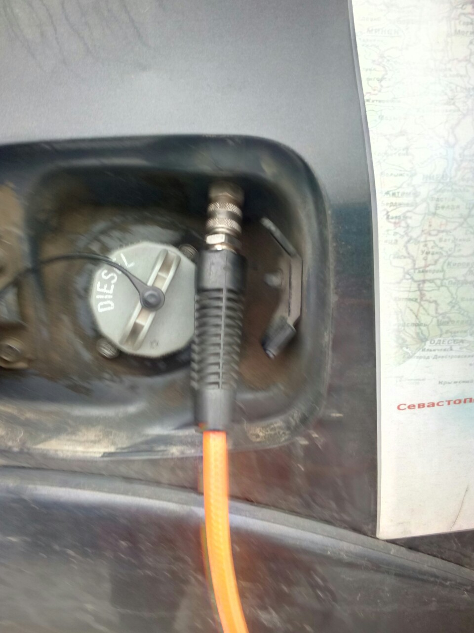

lesnik5000 писал(а): 16 мар 2019, 08:42 Т.е. шланг не в багажнике? А где? А выключатель где?
Позже фото скину, где, что и т.д.

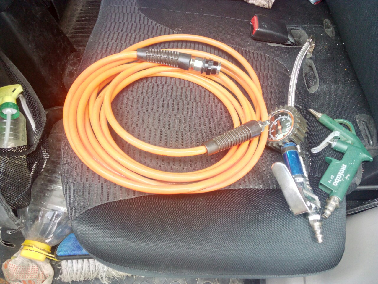

вот кстати по поводу шлангов(особенно витых пластиковых) зимой не раз сталкивался с замерзанием конденсата внутри шланга, и не дует нифига. кудыть лучше прикручивать влагоотделитель, прямо на компрессор или проставку какую делать, какой длины(это про вариант без ресивера вопрос)?

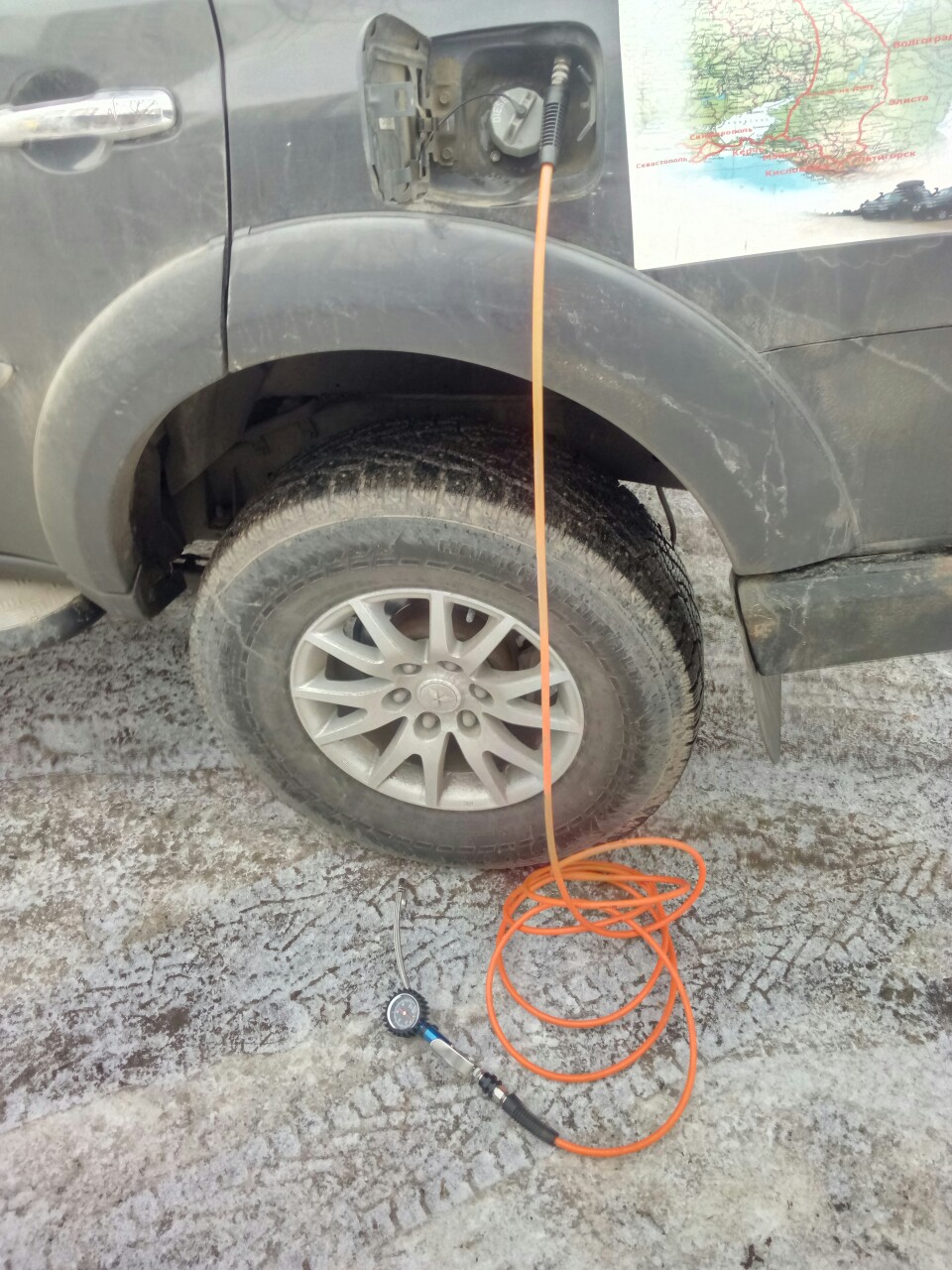

Санчес75 писал(а): 16 мар 2019, 08:50

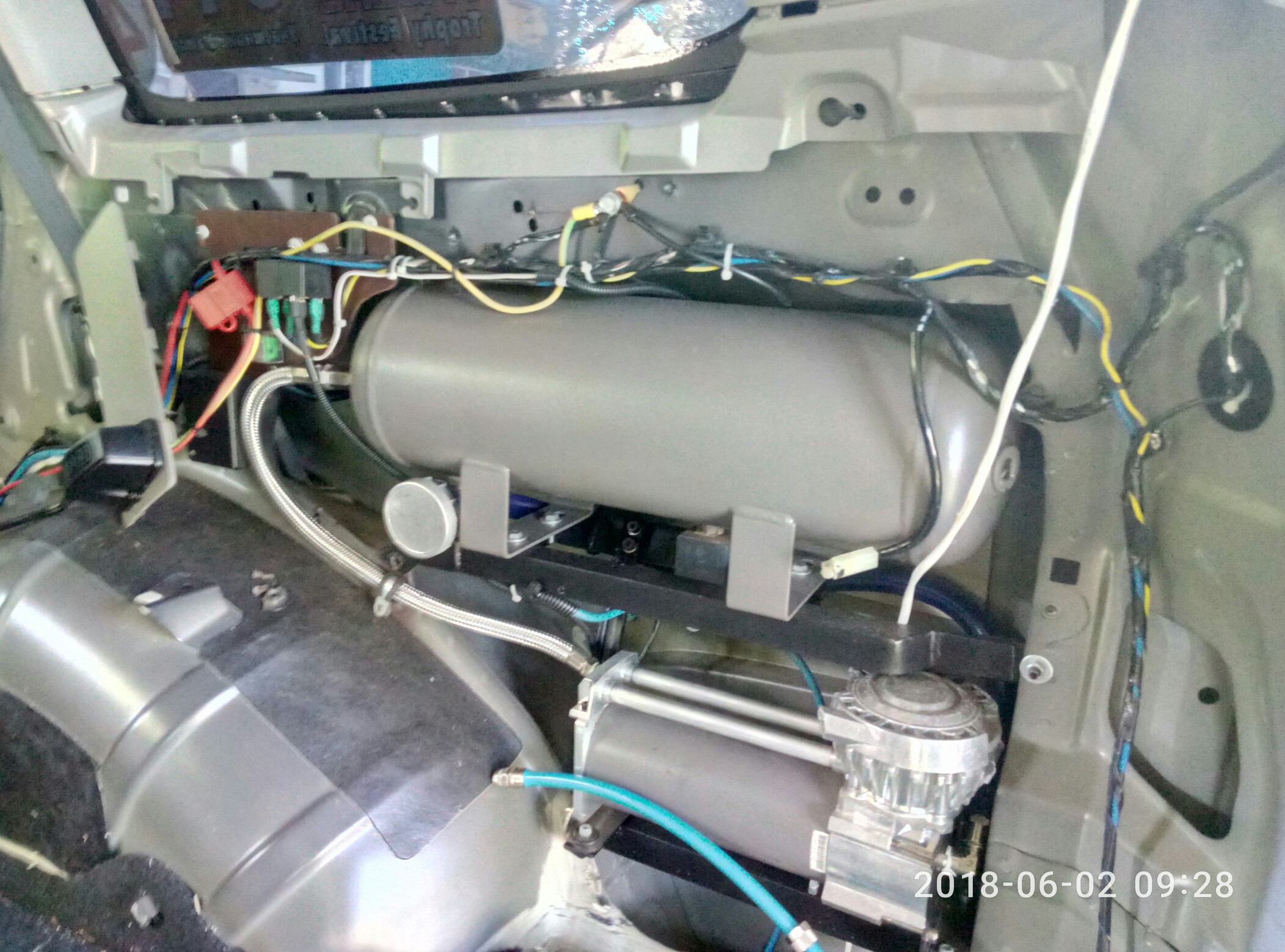

По поводу включения: у тебя схема с ресивером и автоматикой. Шланг если не в багажнике, то в салоне под сидушкой? Или как сказал Снупер на горловину намотан? :)
В общем у тебя пневмосистема частично разведена, это немного не по теме.

lesnik5000 писал(а): 16 мар 2019, 07:51 Зачем быстросъем в лючек бензобака?
В чем тайный смысл размещения его именно там?
Вот что ты докопался))) Это креатив Кольки Мазуренкова.
А ты то как видишь? Как в раллийных колясках ,рядом с каждым колесом б/р ?
Или центральную подкачку с разделением на перед /зад...чо,гавно вопрос,150 тыр и тебе в Питере всё изготовят.)
ЗЫ Въехал,но моть не так : Колька
тулит компрессорыпод обшивку на НМПС с правой стороны.
Т.е. если багажник завален шмурдой,то да,видимо есть смысл иметь б/р снаружи

МШУ писал(а): 16 мар 2019, 21:11
А ты чего докопался? Интересно же, зачем. Я и не убеждаю никого.
Например: Я ехал на ,,0,х.з. сколько,, давлении (лепеха на половину высоты шины) примерно 60 км. Повезло, что выходной был и на этой технологичке 4 машины встретил. Остановились конечно все, но никто насос не дал, типа нету. На самом деле им скорее всего тоже не хотелось выкоаыривать его из-под шмурдяка. Потом накачали (попросил у чуваков на волге, они уже лодку выгрузили и насос был в доступе :) ) вчетвером ручным совковым насосом с Т образной ручкой и помчали до города по щебенке ещё около 60 км на скорости около 80. В городе накачивал, давление было 0,8-0,9 Гудрич МТ :*VICTORY*:
А у кого-то видел сделано тоже в нишу, но и вывод и включение там же на панельке.
Вот и оцениваю, как удобней. Мне кажется ЕСЛИ БЕЗ пневмосистемы, то так лучше, всё вместе в одной двери.

lesnik5000 писал(а): 17 мар 2019, 01:12 А у кого-то видел сделано тоже в нишу, но и вывод и включение там же на панельке.
Я так сделал: 20-й беркут полностью раздел (у него в голове стандартная резьба 1/4), воткнул в крыло, через пневмореле из леруа (настроил его примерно на 3,5 Атм) вывел фитинг в лючок бензобака, а кнопку с индикацией включения вывел через реле на верхнюю консоль над головой.
Если надо качать - подсоединяешь шланг и включаешь кнопку. Когда пистолет выключен - пневмореле автоматически выключает компрессор, нажимаешь пистолет что-то подкачать - компрессор автоматически включается. Такая микропневмосистема получилась. Дешево, простенько, но работает безотказно уже 2 года. Разворачивается меньше чем за минуту, дует только тогда, когда пистолет включен, что самое главное в этом деле, остальные детали носят, скорее, религиозно-эстетический характер )).
