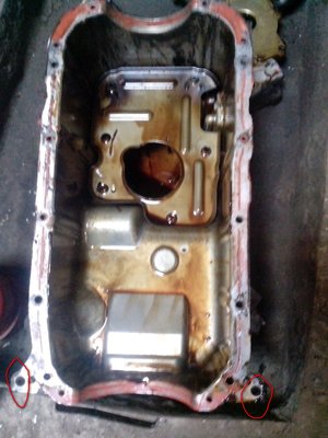

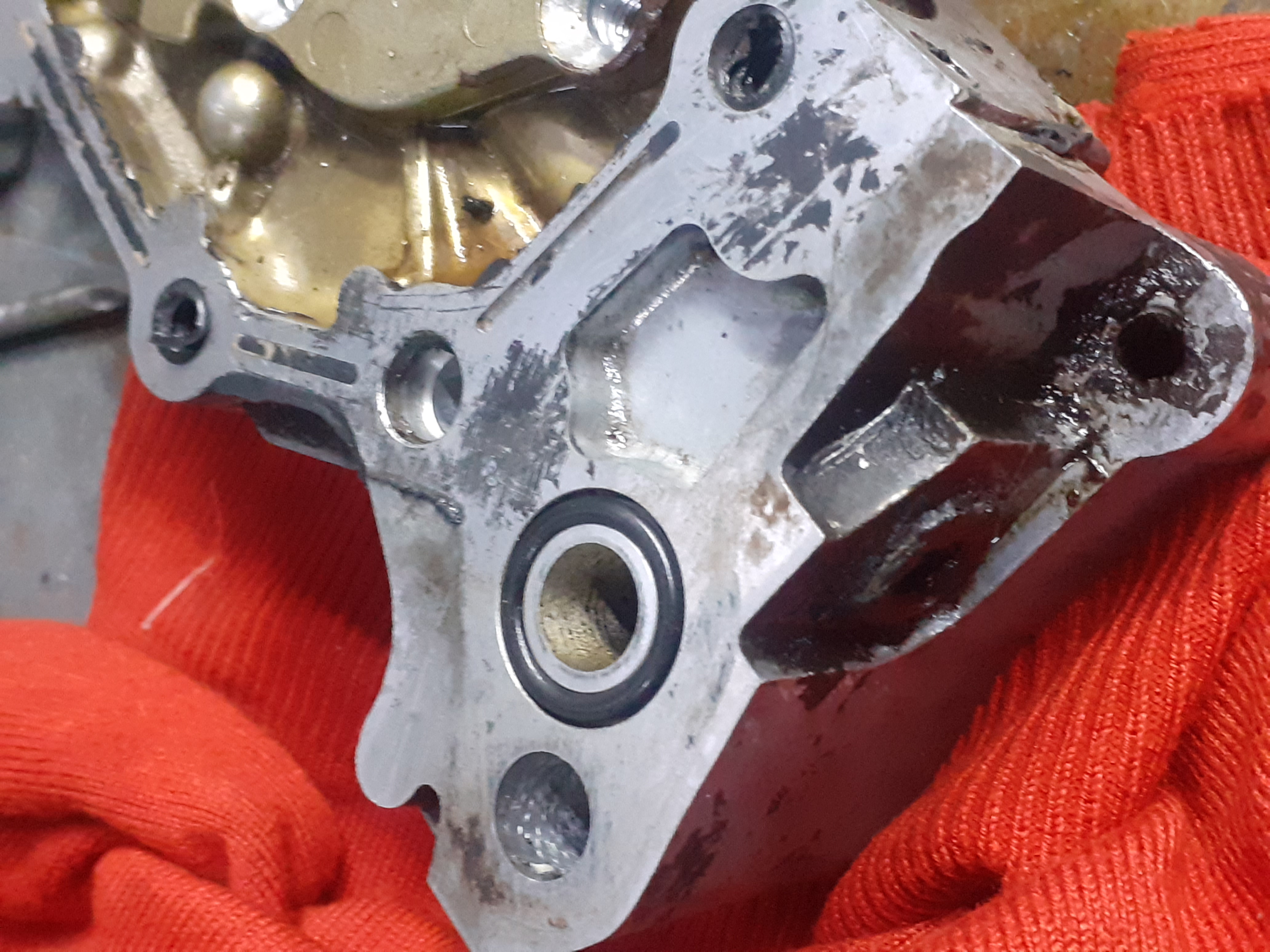

Заменил таки я это колечко. Надоело каждые 2-3 месяца отчищать поддон от масла и грязи. Приурочил к замене ГРМ и переднего кардана (поставил на крестах).
И вот глупый вопрос. К ушам поддона, что на картинке обведены красным, что то крепиться? или просто притягивается? Что полез сегодня под машину и увидел, что на левой стороне (не там где стартер) эта дырка в ухе пустая. Хотя само блестит. Т.е. видно что там был болт. Похоже забыли его вкрутить. Так то х. с ним. Он уже далеко за герметиком и может и не страшно. Но вдруг там что то еще прикручивается? Никто не вспомнит?

Ничего там вроде нету, пустые дырки. Справа это ухо как раз стартером закрыто и из-за него надо стартер снимать. Я сейчас сам в процессе сборки после замены кольца, грм собираю<Вавил> писал(а):Заменил таки я это колечко. Надоело каждые 2-3 месяца отчищать поддон от масла и грязи. Приурочил к замене ГРМ и переднего кардана (поставил на крестах).

Спасибо. Подберу болтик и закручу тогда.Patrik84 писал(а):Ничего там вроде нету, пустые дырки. Справа это ухо как раз стартером закрыто и из-за него надо стартер снимать. Я сейчас сам в процессе сборки после замены кольца, грм собираю<Вавил> писал(а):Заменил таки я это колечко. Надоело каждые 2-3 месяца отчищать поддон от масла и грязи. Приурочил к замене ГРМ и переднего кардана (поставил на крестах).

Это отверстия для снятия поддона. Как раз что бы оторвать поддон от блока и нужно вкрутить туда болт. Смотри библию.

Не надо ничего подбирать.<Вавил> писал(а): Спасибо. Подберу болтик и закручу тогда.
Сергей выше написал для чего эти отверстия.

Аааа. Эт поэтому оно и чистое, что его им отдирали.SNOOPER писал(а):Не надо ничего подбирать.<Вавил> писал(а): Спасибо. Подберу болтик и закручу тогда.

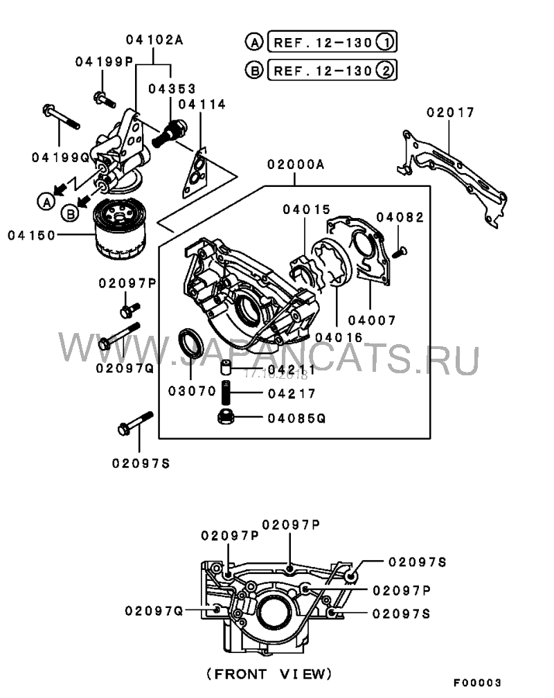

- Сообщения: 1160
- Зарегистрирован: 23 фев 2010, 21:36
- Двигатель:: 4N15
- Мой автомобиль(и):: Pajero Sport III
- Откуда: Москва, Ясенево
- Благодарил (а): 77 раз
- Поблагодарили: 72 раза
Re: 6G72 течет масло из двигателя под компрессором кондицион
А скиньте, плиз, номерок колечка! Не пойму по схемам где оно
MD 161631 - оно?
MD 161631 - оно?

- Fakir
- Технический Комиссар
- Сообщения: 3037
- Зарегистрирован: 04 окт 2007, 00:51
- Двигатель:: 6G72 24V
- Мой автомобиль(и):: К96 '07
- Откуда: СВАО
- Благодарил (а): 74 раза
- Поблагодарили: 214 раз
да., оно

Всем привет! Есть смысл силиконовым герметиком вокруг кольца пройтись, чтобы не потекло через полгода? Что-то нет доверия "оригинальному" кольцу.

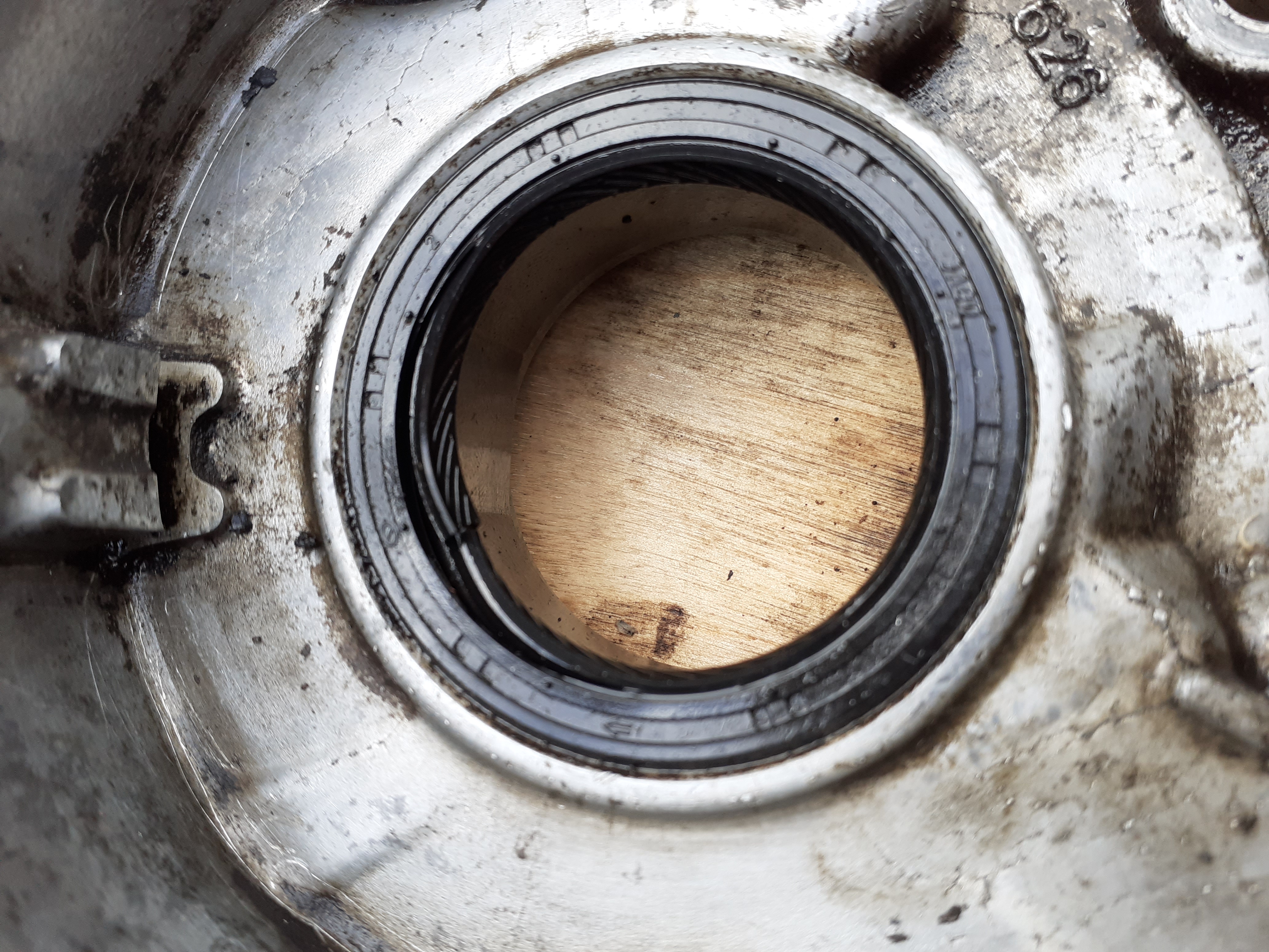

6G72 течет масло из двигателя под компрессором кондиционера.

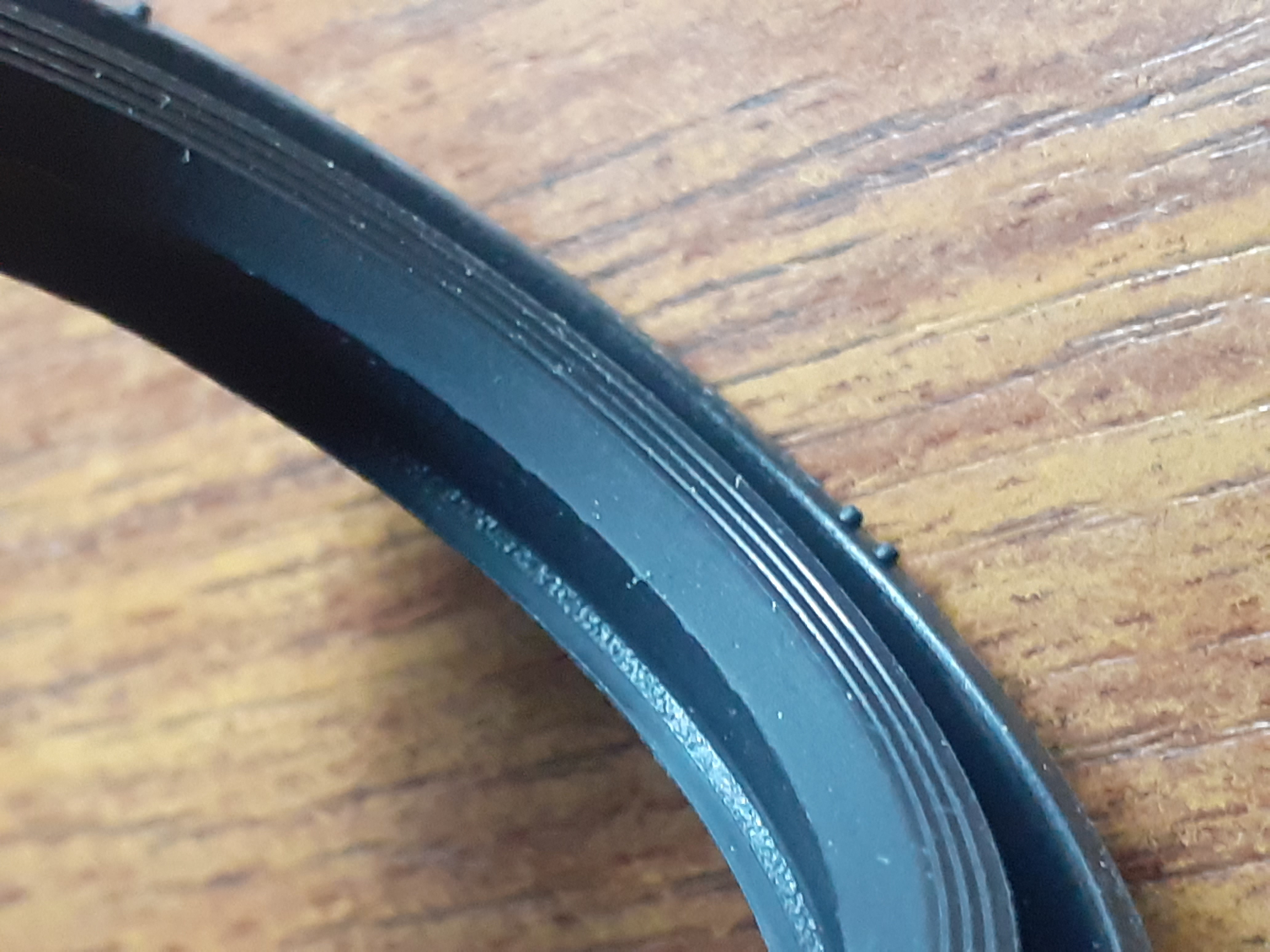

Повёлся на утверждение, что течь масла в районе кондера на 99,9% из-за этого долбанного колечка, однако после вскрытия увидел его живым и здоровым и на ощупь гораздо "резиновей", чем проданного мне "оригинала" из Китая. Оставил его на месте, но подстраховался герметиком вокруг него.
Течь оказалась из под переднего сальника КВ (смотрим фото). Поставил новый и сразу снова течь (до 1,5 литра на 1000 км) из под него. Опытный человек подсказал, что возможно при таком пробеге (330 тыщ) на коленвале появилась выработка от сальника и, поэтому надо сальник ставить с двумя масло-съёмными кромками. Заказал. Жду.
А код такого сальника хитрого скажете?

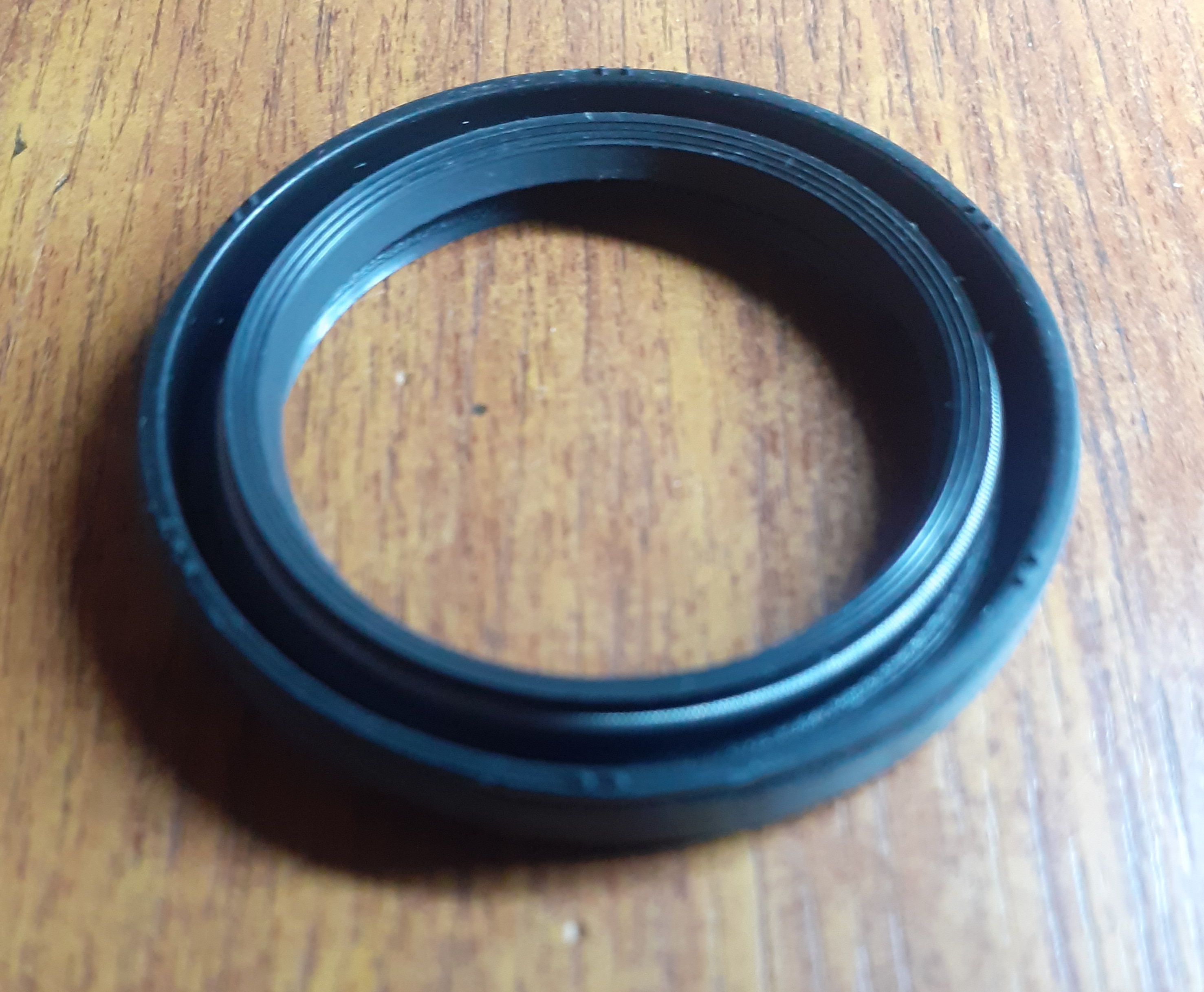

Уже получил, правда не вижу двух кромок, а вижу одну широкую кромку.
Менеджер из EMEX (много лет его знаю) сказал, что это то, что надо.
Сделано в Италии.
Вообщем - ХЗ

- вжик69
- Сообщения: 384
- Зарегистрирован: 15 апр 2013, 00:11
- Двигатель:: 4D56 ДИЗЕЛЬ
- Мой автомобиль(и):: ПОДЖЕРО 1. Коротыш.
- Откуда: РЖЕВ.
- Благодарил (а): 9 раз
- Поблагодарили: 24 раза
Привет, это просто д.п. на вроде опорной втулки в сальнике, маслоотводящих рисок нет,
не думаю что долго без течи проходит. Выработка на валу есть?
Практичней было бы, пока снята деталь, фрезернуть посадочное под сальник - поглубже
на 0.5 -0.8 мм и взять, поставить оригу сальник, или качественный оналог.
