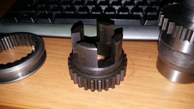

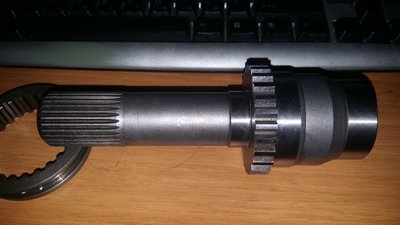

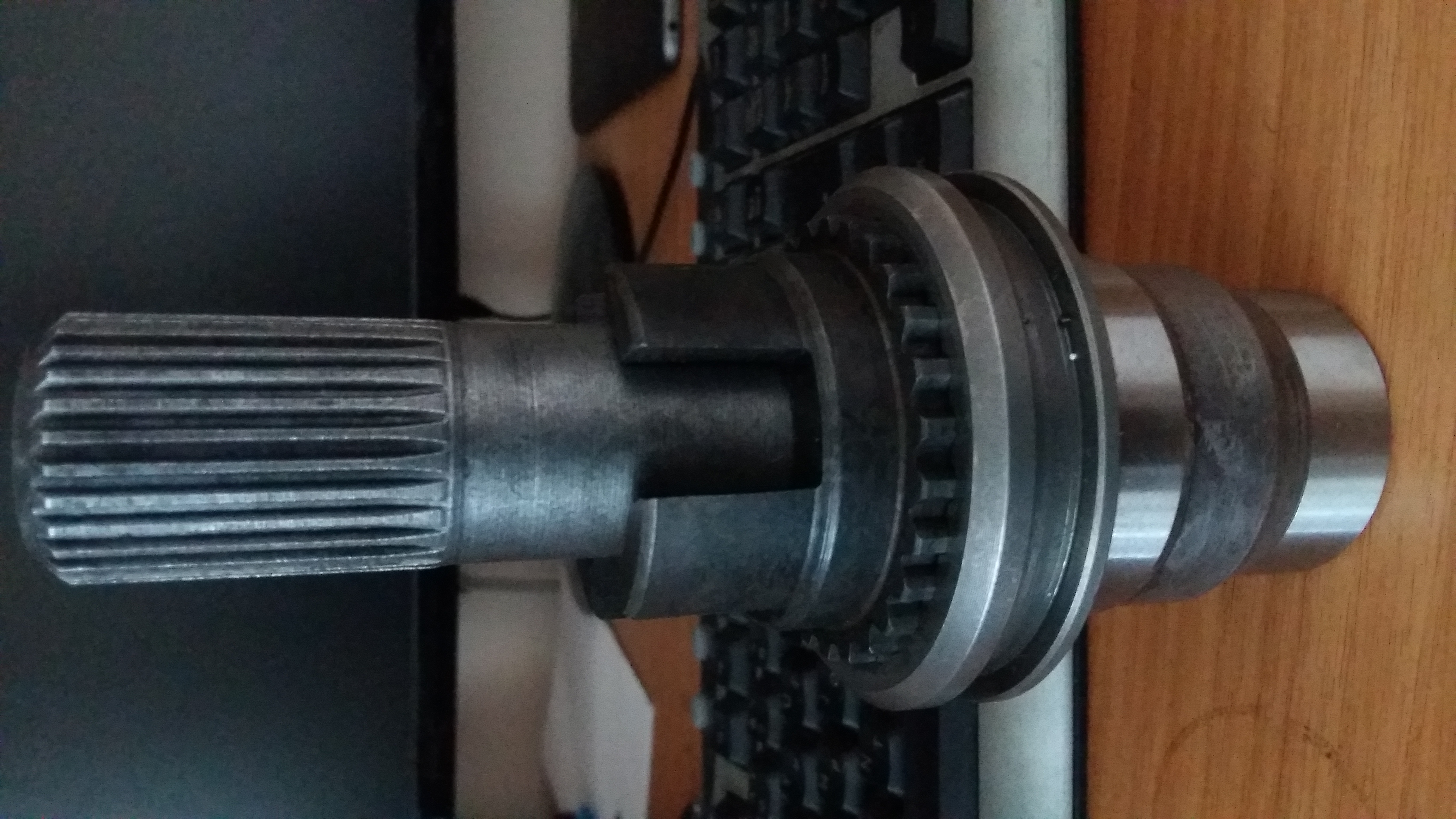

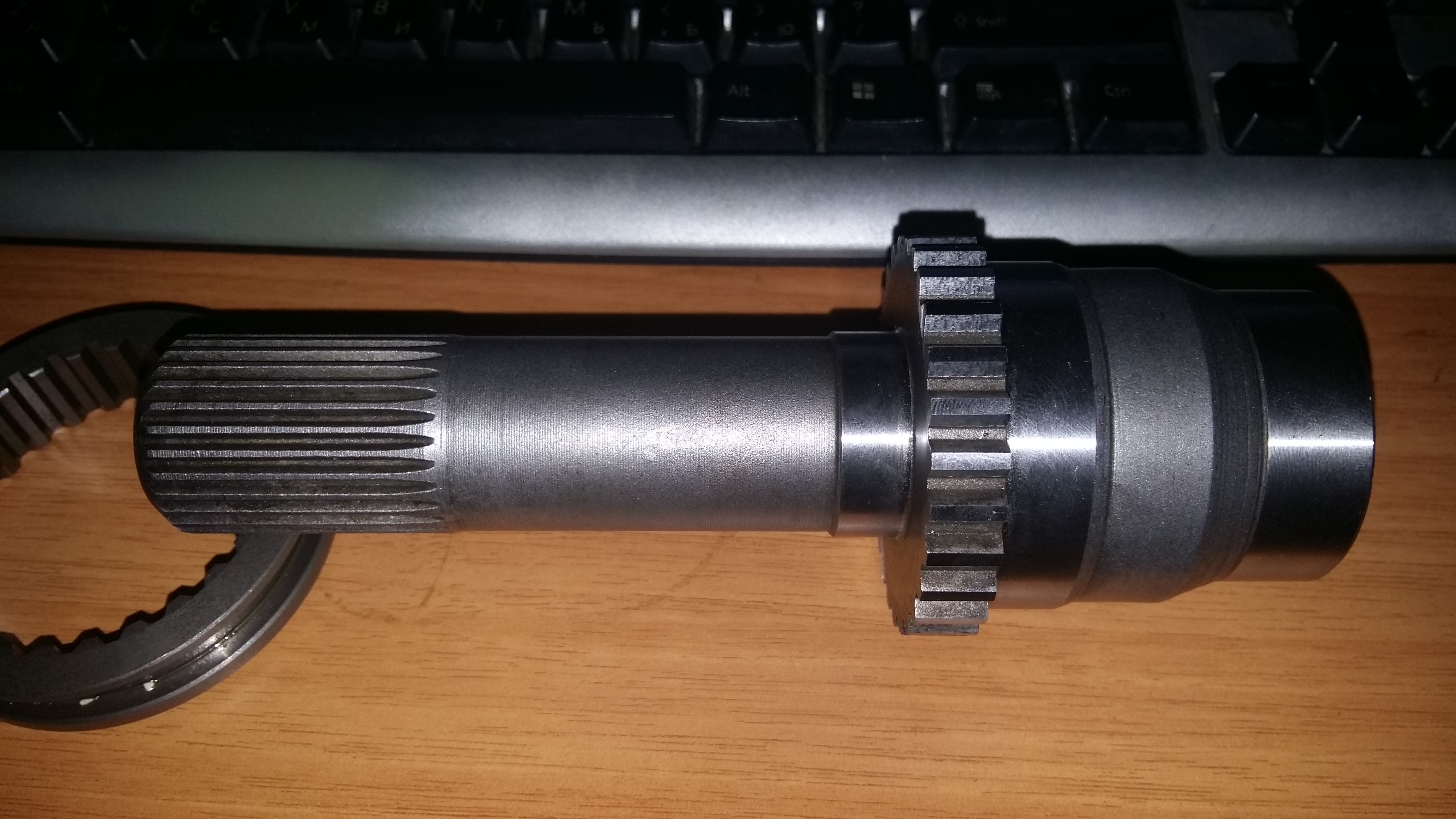

Сталь 40х
закалка ТВЧ с последующим отпуском
исправление "косяков" оригинального эскиза
10 дней и вуаля:

вчера по случаю был на заводе, тоже мужики советуют закалку ТВЧ

Banak писал(а):Сталь 40х
10 дней и вуаля:
Молодец!
Цена вопроса???
