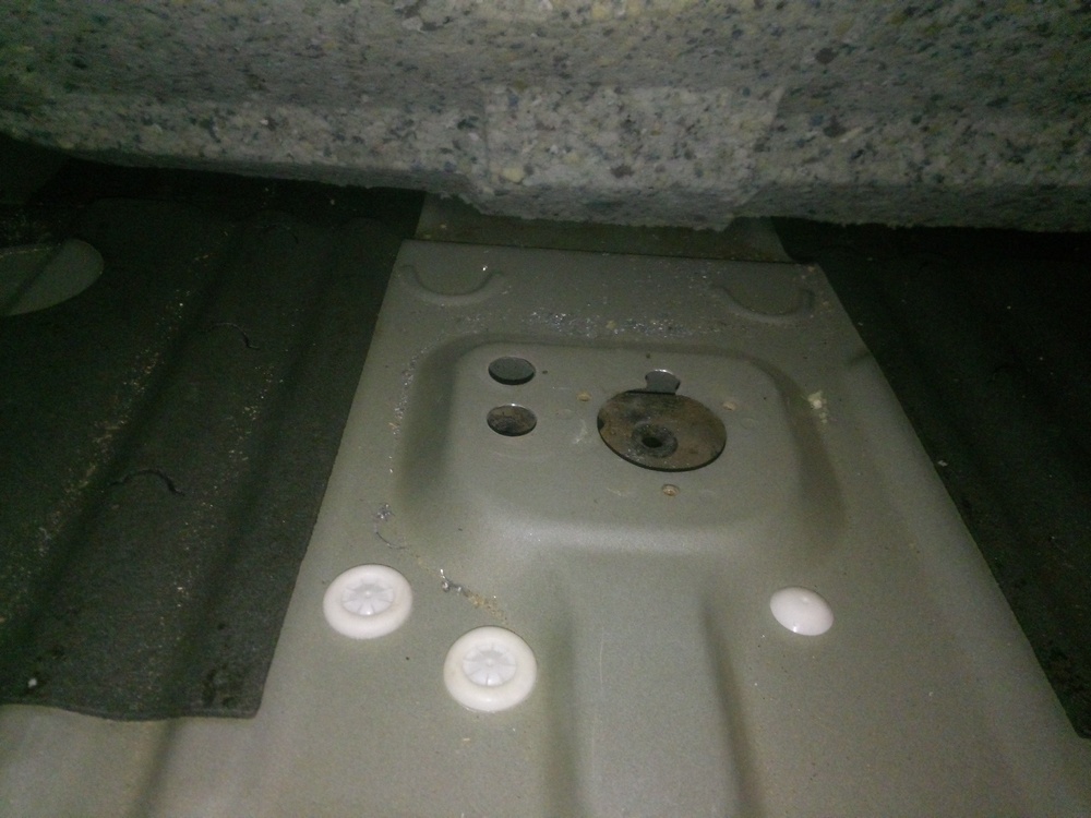

Сделал 3 отверстия в полу багажника, для удобства монтажа и демонтажа механизма.

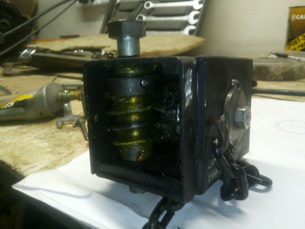

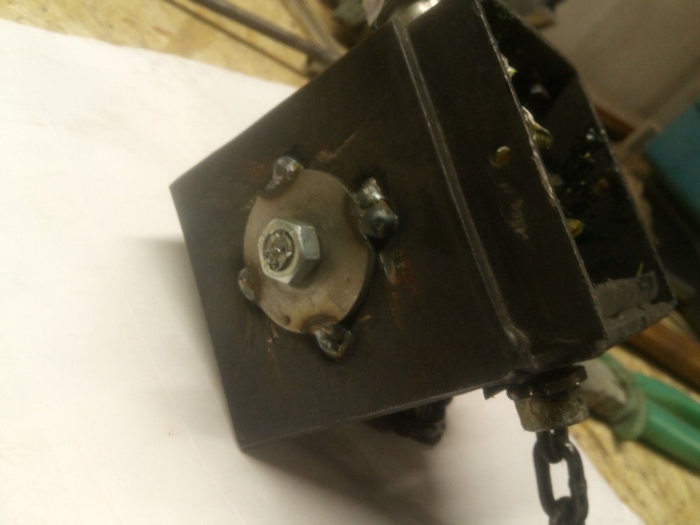

Цепь оставил ? Я думал ты тросовый вариант рассматриваешь.Kapitan163 писал(а): ↑ Вот что получилось.
Kapitan163
- Сообщения: 13
- Зарегистрирован: 23 мар 2020, 04:15
- Двигатель:: 4D56,дизель
- Мой автомобиль(и):: Мицубиси паджеро спорт -2014г. Форд рейнджер 2 - 2008г.
- Откуда: Сызрань
- Благодарил (а): 15 раз
Про запаску на НМПС
Да, решил цепь оставить. Времени нет делать с тросом, корпус новый делать придётся + барабан. И так хорошо работает. Я в отверстиях под цепь фаски сделал чтобы цепь легко проходила.
