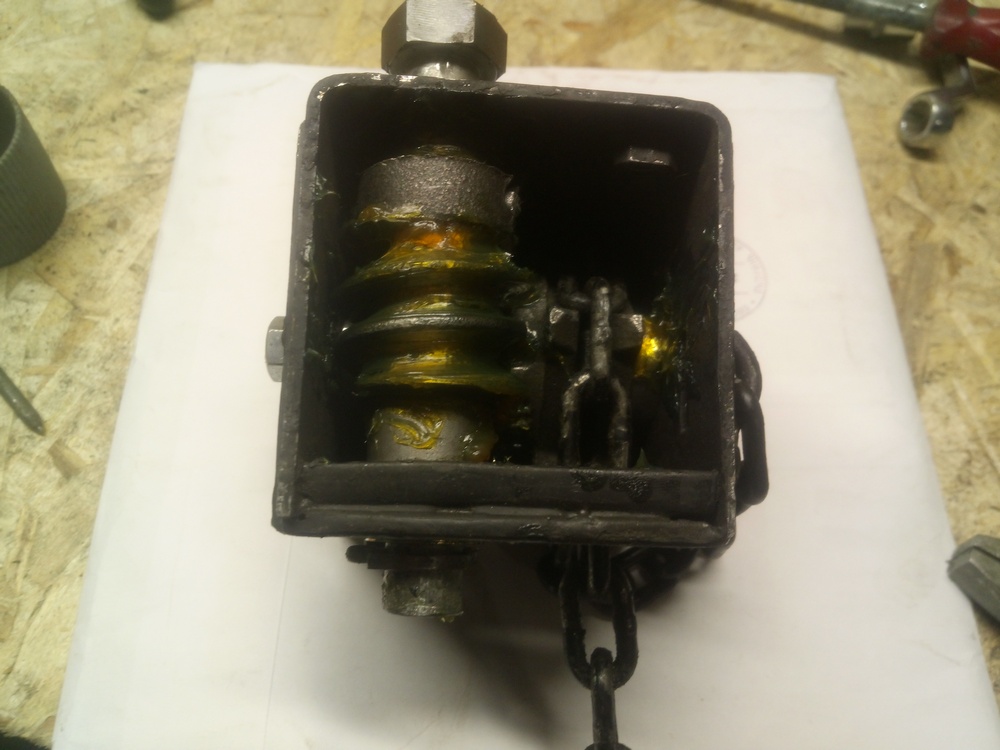

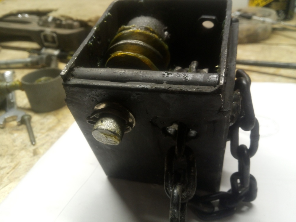

Kapitan163
Вот что получилось.

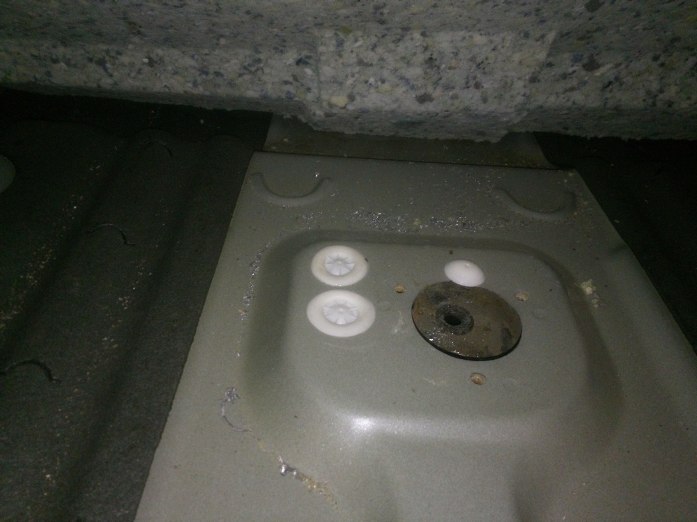

Kapitan163
Сделал 3 отверстия в полу багажника, для удобства монтажа и демонтажа механизма.

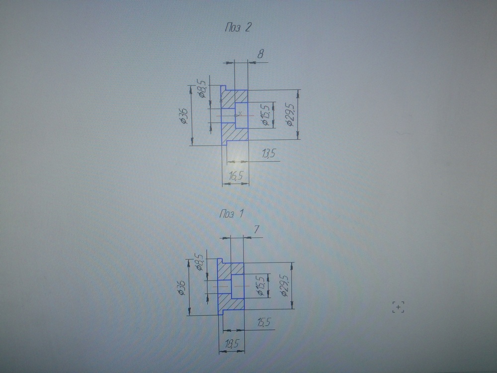

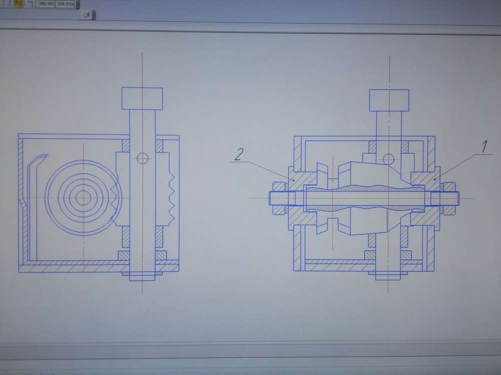

Kapitan163
Эскизы доп. деталей.

Kapitan163 писал(а): Вот что получилось.
Цепь оставил ? Я думал ты тросовый вариант рассматриваешь.
Про запаску на НМПС
Добавлено: 24 апр 2020, 05:33
Kapitan163
Да, решил цепь оставить. Времени нет делать с тросом, корпус новый делать придётся + барабан. И так хорошо работает. Я в отверстиях под цепь фаски сделал чтобы цепь легко проходила.
