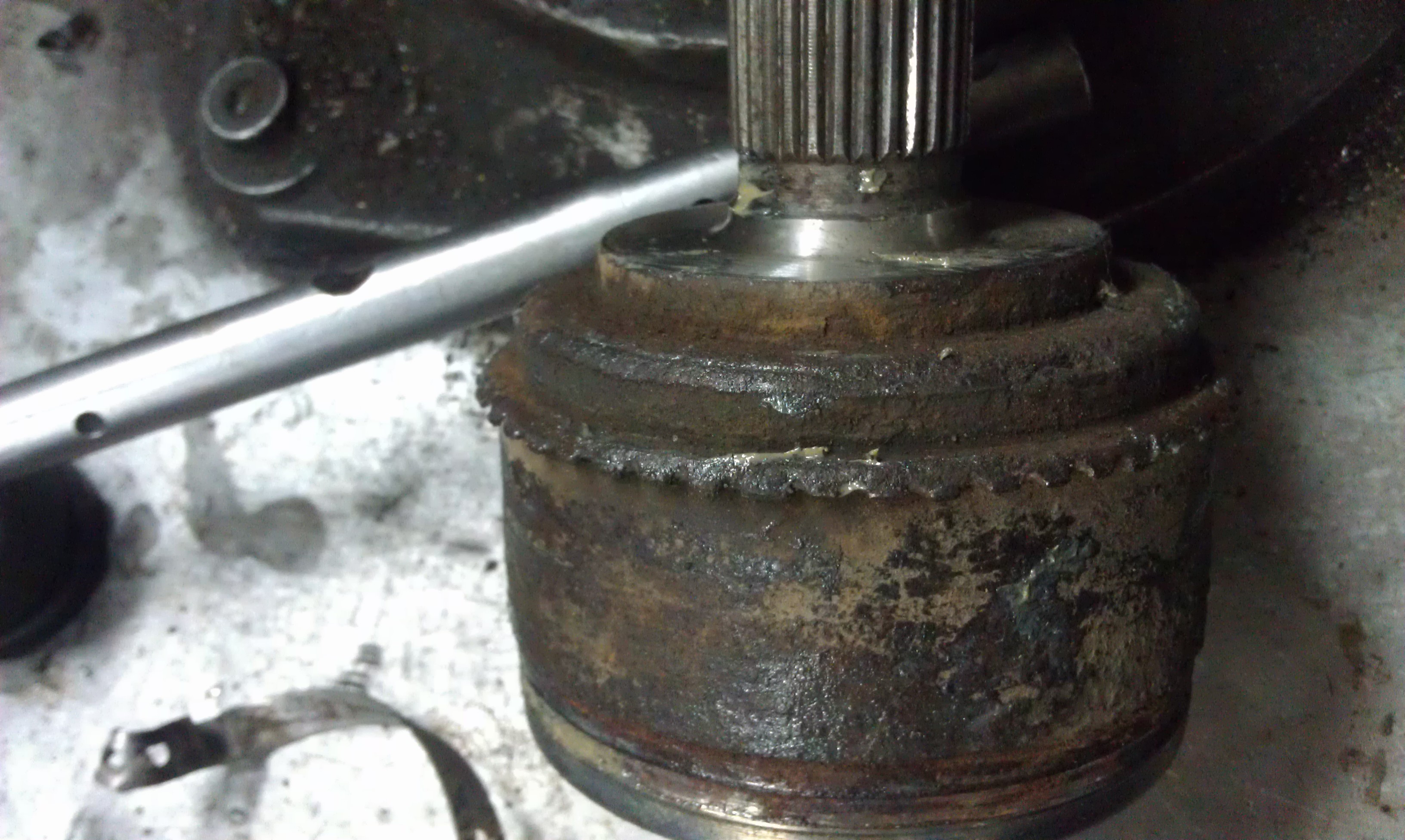

Люди! Помогите!!!!!! Проблема та же, что и легла в основу темы, но плюс ещё при включении 4Н все вроде бы включается, лампочки горят как надо, но при начале движения отпускаешь тормоз машина едет, чуть добавляешь газу едет, ещё чуть добавляешь и всё - начинает в прямом смысле скакать, дергаться начинают мигать лампочки заднего моста и переднего левого колеса! И ни какой езды, хотя на 2Н все в порядке. Хэлп ми плиз!!!
Argonaut
Сообщения: 35
Зарегистрирован: 29 сен 2013, 23:42
Двигатель:: 6G75
Мой автомобиль(и):: Montero III Limited
Re: Трабл при переключении из заднего на полный привод в П-3
Сообщение Argonaut »
:]:-O: Свою проблему вылечил. Подключили к диагностическому разъему переходник, к нему ноут с прогой диагностики и вывели на экран осцилограммы всех четырех датчиков АБС. Результат - когда два задних и передний левый показывают ну к примеру 5 км/ч передний правый - о км/ч в итоге АБС тормозит три колеса дабы не "буксовать". Ну вроде бы стало понятно, полезли датчик менять, колесо сняли - глядь на венец (коронку) АБС на внешнем ШРУСЕ а там - всё ржавое, гнилое, как предыдущий хозяин за машиной следил?? Итог замена ШРУСА... Тепер всё в норме!!!

Argonaut писал(а):глядь на венец (коронку) АБС на внешнем ШРУСЕ а там - всё ржавое, гнилое, как предыдущий хозяин за машиной следил??
э...
...а как именно хозяину надо было следить за состоянием зубьев?
неужели каждую неделю ложиться под машину, вывешивать каждое колесо и прочищать их зубной щеточкой? ::-D:
сдается мне, вы просто переоцениваете отношение возраста авто к способностям металла.
а еще там у вас, говорят, реагенты разные по зиме...

Переходник - это провод в разъем OBD на машине и в USB на компе можно купить через инет, а прога - спрошу у чувака отпишусь.... А по поводу ухода за машиной... ну помимо того что венец АБС гнилой он еще и гнуто-мятый, такое ощущение что пару раз передним правым колесом влетали много раз в ямы, хотя подвеска и ступица в нормальном состоянии...

Это скорее всего ступица развалилась и при передвижении до сто пришли повреждения венца, не редко их вообще съедает

Вроде кто то уже писал, что венец можно отдельно на Ебэе прикупить
