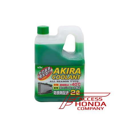

http://www.access-honda.com/sitefiles/r ... onda-1.jpg Не реклама, я лью с момента покупки
