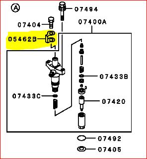

Рёбя, вы мне скажите конкретно, кроме распылителей и П-образных шайб что надо?
И вот тут я не совсем понял,
Шайбы П-образные дешевле и доступней с 4M41-CR
с 4М41 коммонрейл, там же всё по другому вроди как?
8 шайб какого диаметра и толщины?

не помню диаметр болтов, но по ним и подбирать, кажется что м6. Толщина стандартная для медных шайб под штуцера.

на 4M41-CR такой же принцип обратки и тот же размер шайб. Они медные, под болт на 8 мм. В принципе, можно одинарные шайбы.
1428A050 (размер 8,3 х 15,7 х 1) - номер П-образной (или сдвоенной) шайбы обратки 4M41-CR. У нас в городе они по 50 р/шт, а такая же для нащего 4M41 номер ME240240 у нас по 200 р.
Трубка обратки, кроме 4-х форсунок крепится еще в 2-х местах (под крышкой клапанов и снаружи ГБЦ). На нашем 4M41 там по 2 шт. одинарные шайбы, а на 4M41-CR идут те же 1428A050 2 шт. Мне их все меняли и обратку опресовывали на СТО. В итоге надо или 6 шт. П-образных, или 12 шт. одинарных, или комбинацию из них.
Распылители с проставкой (т.е. уже с настройкой 2-го давления) на упаковке с двумя номерами: Zexel №105019-1240, Bosch №9 432 612 581 - это одно и то же.
Прокладка клапанной крышки ME192209 (можно любой ее аналог в разы дешевле.)

БолЪшое спасибо за перечень з/ч Если я правильно понял нужны только шайбы обратки, или П-образные или вместо них по 2 медных?
А регулировочные или шайбы уплотнительные самих форсунок, ничего такого не надо, № 07492 и 07405 на вашем же рисунке выше?
Ну и распылители получается 3287 руб. или 3400 руб х 4 так?

07405, Наверно всёж нужны! Я не знаю, как у вас на П3, но когда у себя, на П4 форсы менял, то такие шайбы(медные) покупал! 4 шт. Хотя кто-то, предлагал, просто "обжечь"! Но я что-то не сторонник, таких действий! Понятно, если выхода нет, негде купить или ещё какой "форсмажор"! А так,ну нах. Да и не каждый день "форсы" меняешь/снимаешь! Наверно лучше заменить на новые! Да и не "космических" денег они стоят(наверно), по крайней меру у нас на П4, что-то, около 50р за шт вродь! Да и подобрать наверно тоже можно,! От себя, скажу, что снять-поставить, форсы можно и самому, хотя меня пугали, что не лезь туда сам и .тд.! Но вроде получилось! Пока езжу(тфу три раза) ::-D: ! Главное, как SmoAg сказал "динамо ключ" купить/взять!(я взял "щелчковый", маленький Jonesway)

Как на мой взгляд, так лучше взять 6 шт. сдвоенных П-образных медные шайбы. Или 12 шт. обычных одиночных медных шайб толщиной 1 мм.
Регулировочные шайбы внутри форсунки заранее взять не реально. Слишком много их по толщине, не угадаешь какие понадобятся для регулировки. Их у себя держат мастера.
Если хоть один льет, то лучше менять все 4 распылителя. Можно сэкономить и взять распылитель без проставки 2-го давления. Но тогда сперва надо знать, что мастер возьмется регулировать и 2-е давление. Распылитель без проставки 105017-2830 / 9432610939.
Про № 07492 и 07405 я забыл. № 07492 это уплотнительное резиновое колечко на корпусе каждой форсунки. Его товарный номер ME192479, неоправданно дорогое. МОжно заказать БОШ 1900210013 4 шт. или из импортных термостойких подобрать внутренним диаметром 15 мм, толщиной 2,5 мм.
№ 07405 медная коническая термошайба ME193339 / 1428A123. Мне их обжигали.

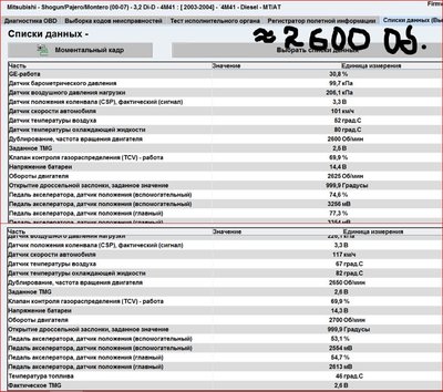

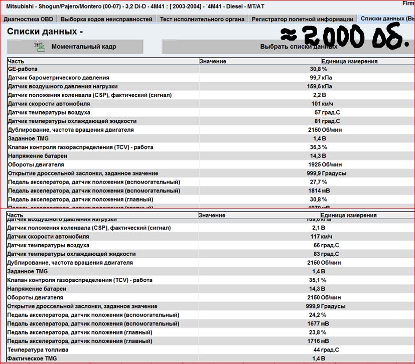

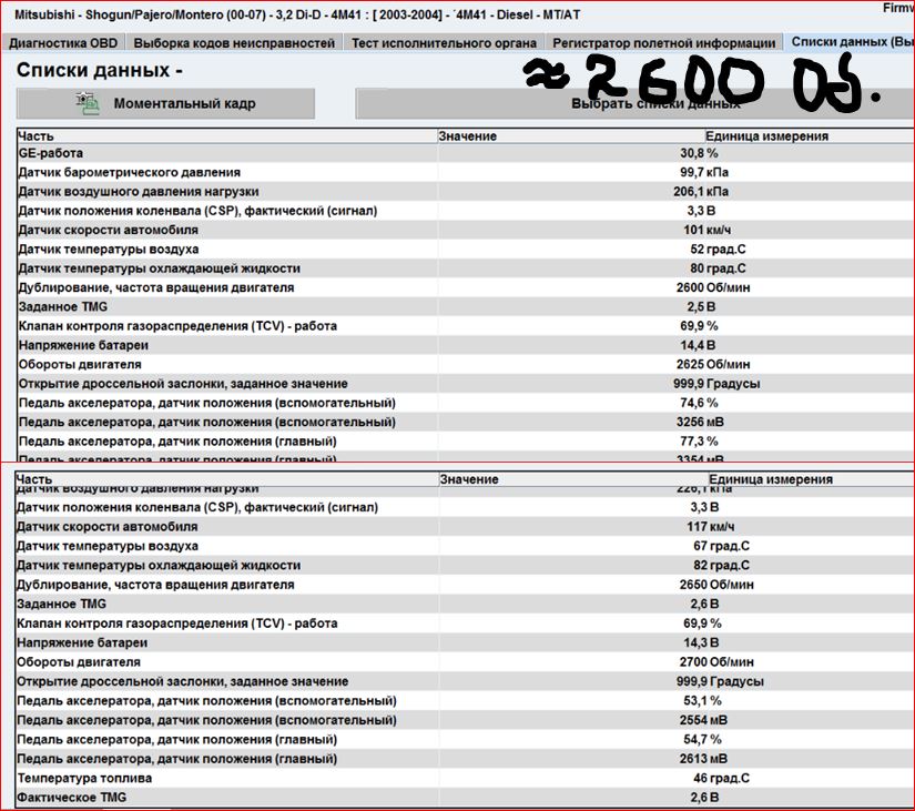

Сегодня я снял сканером показания на ходу. Неудобно очень: данные запаздывают, хотел до 3000 об., но они не успевают отразиться и задержаться на экране, как АКПП переключается и обороты падают до 2600. Видимо я какие-то показатели пропустил, но и так все не помещались на экране, поэтому получились накладки показаний.
Надув поднимался до 226 кПа. Забитый снаружи кулер без толку: температура надуваемого воздуха поднималась до 66 Гр. при атмосферной за бортом +23 Гр.
Если что-то из этого видно, то прошу прокомментировать.

Можно я влезу, так как ничо почти тут не понимаю, а почему такая маленькая скорость при таких оборотах, или это очень интенсивный разгон?

и на ~2000 об., и на ~2600 об. скорость одинаковая, но на бОльших оборотах разгон.
