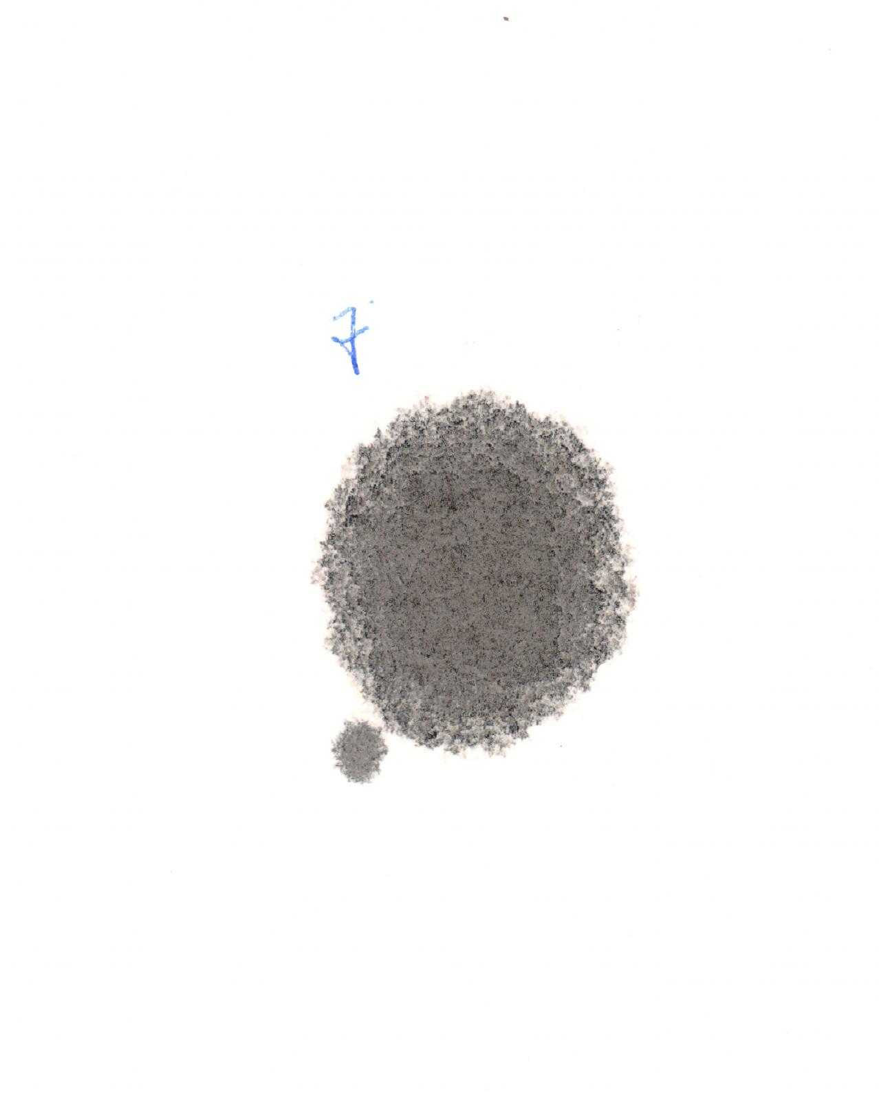

Это капельный тест моего масла, пробежавшего на стоковой прошивке 7500 км или 270 моточасов зимой.
Лабораторный анализ показал 5% содержание сажи.

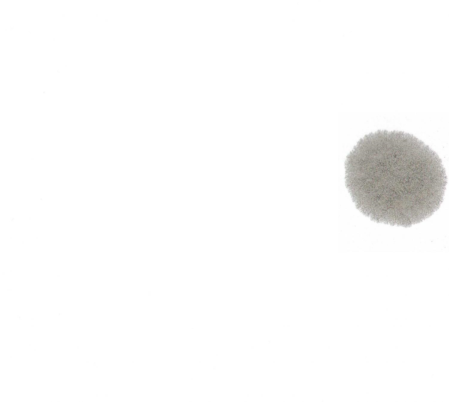

Это капельный тест моего масла, пробежавшего на моей прошивке 5000 км. Я решил менять масло через 5000 км.
Лабораторный анализ пока не делал. Отработка этого масла лежит у меня в бутылочке.

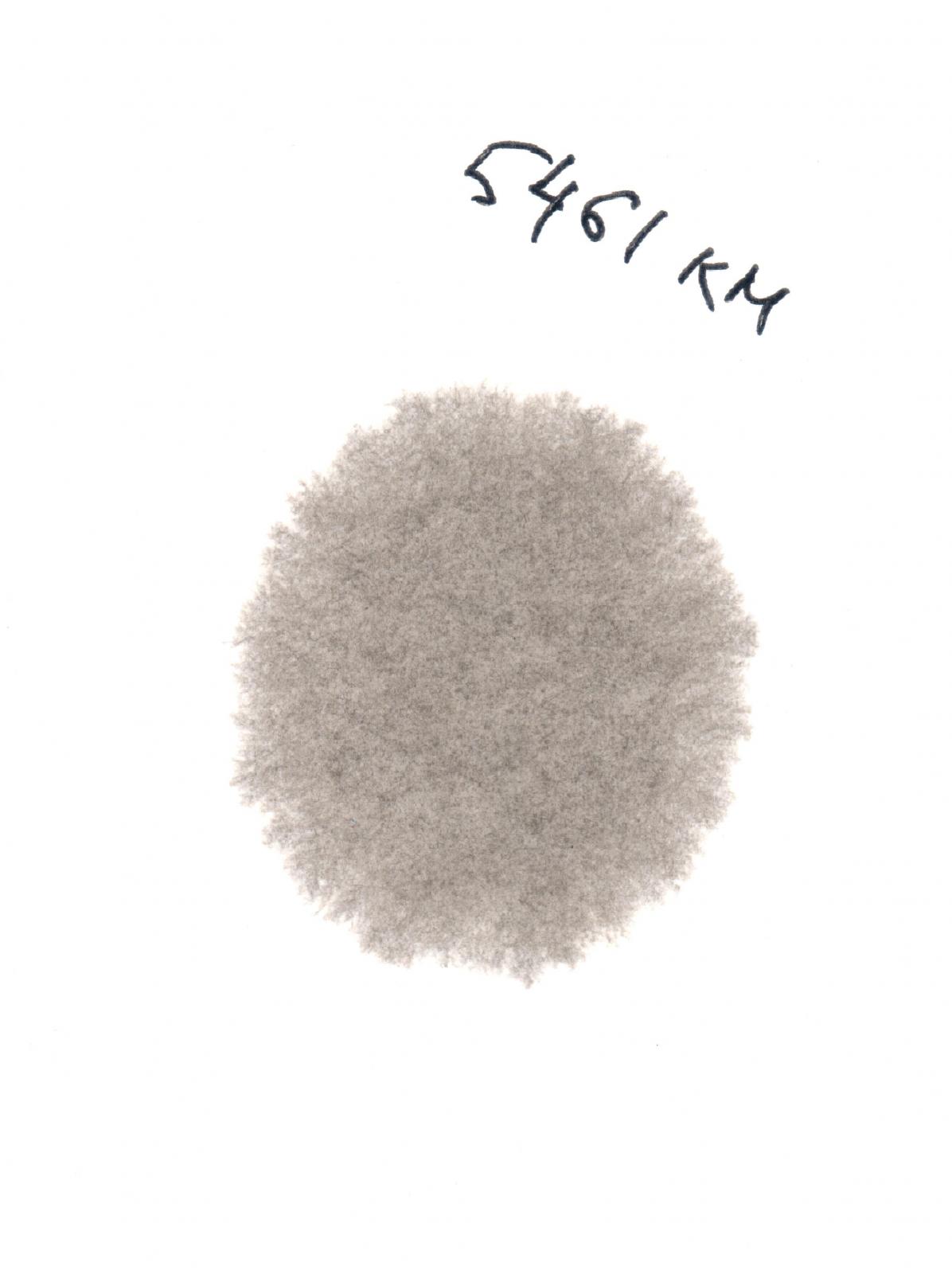

А вот капельный тест масла с пробегом 5000 км "чистого" двигателя Михайло13 с ойлклаба, который вообще не вырабатывает сажу.
Так что у К.Резник есть все шансы стать чистым двигателем
