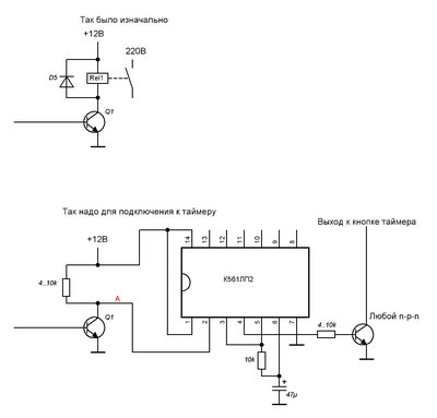

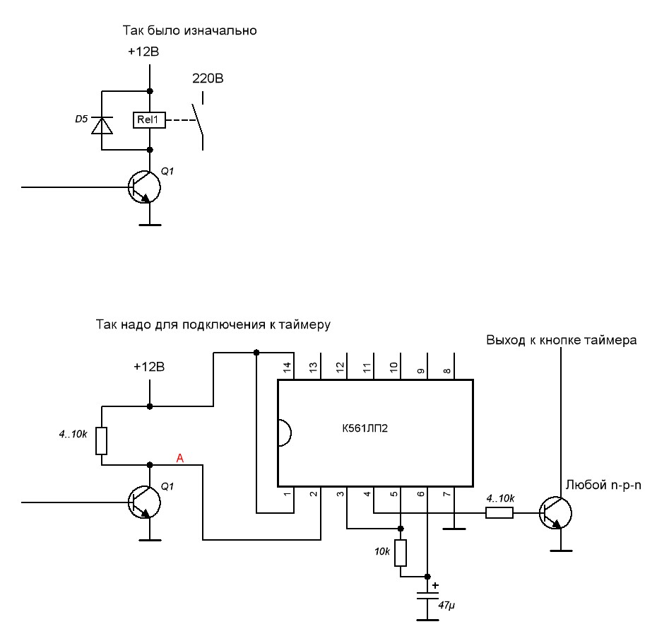

Хорошо , Вам , понимающим ..... Вы мне ткните , что взять ( транзистор какой), как оформить это все... или эт тайна какая..., да телефон есть, нокиа. и . вообще, хватит собачится !!!!

Речь шла о самой вебасте. У меня, н/п, нет минитаймера, поэтому для меня это не осуществимо.SNOOPER писал(а):На таймер, в параллель кнопки запуска, нужен минусовой импульс 0.5 мс.Hidemon писал(а):webasto требует пролонгированного +12 на проводе запуска. Как только этот сигнал пропадает, webasto уходит в дежурный режим.
В твоей схеме на отопитель при npn пойдет короткий импульс "-", pnp работать в этой схеме вообще не будет
В общем - бред! ИМХО

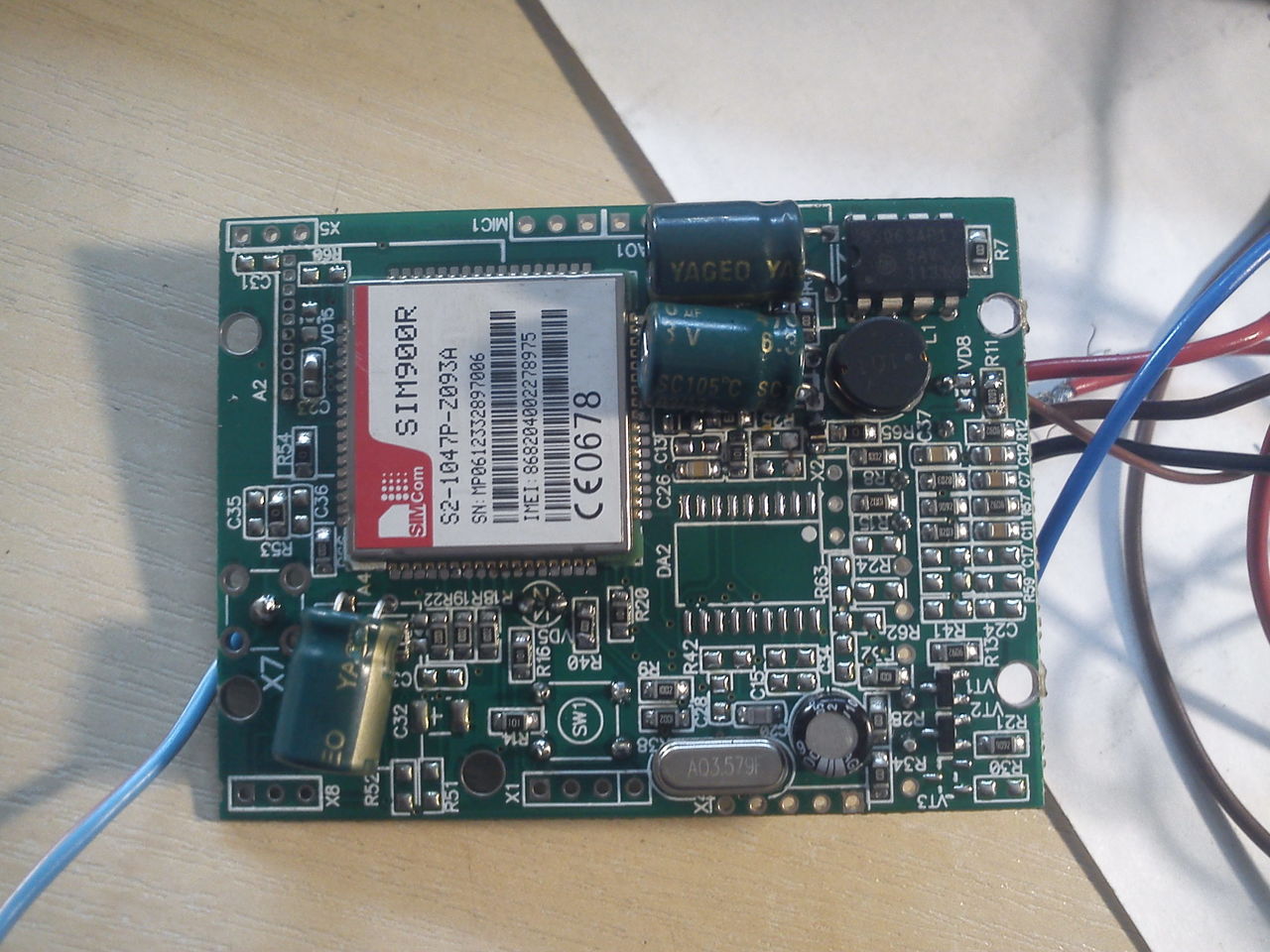

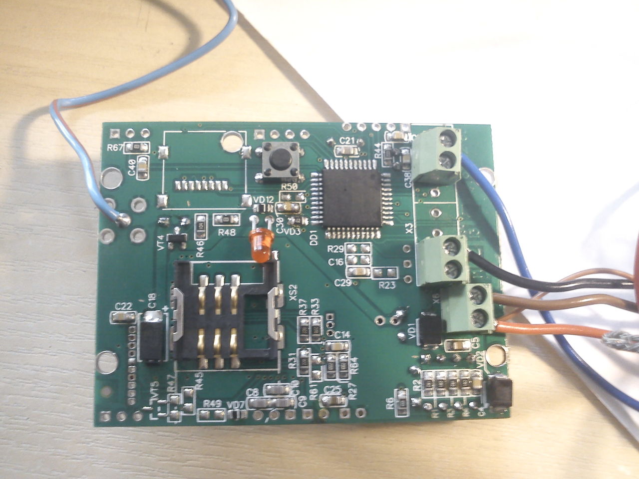

Взял модуль на чипе sim900r с прошивкой для вкл отопителя. К выходу дополнительно ставится одновибратор, срабатывающий по фронту изменения состояния на входе, коротким отрицательным импульсом на выходе, и подключается к минитаймеру.
Модуль с обратной связьы по смс.

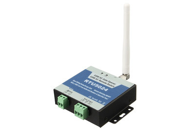

Установил себе в дополнение к мини таймеру gsm модуль вот такой : В сборе, с али, цена 1,3р, подключил-работает по звонку или смс.
Простая настройка через смс.
Подключил к мини таймеру, туда же где сигналка подключена, через диод. Тариф без абонентской платы (супер мтс).
Его можно и без мини таймера использовать, подавать + на котел с выхода, время задается смс настройкой.
Красота
Ток в ждущем режиме 15мА.
Предыдущий модуль до конца не настроил, прошивка в нем хз какая. Мож кому понадобится для эксперимента.
