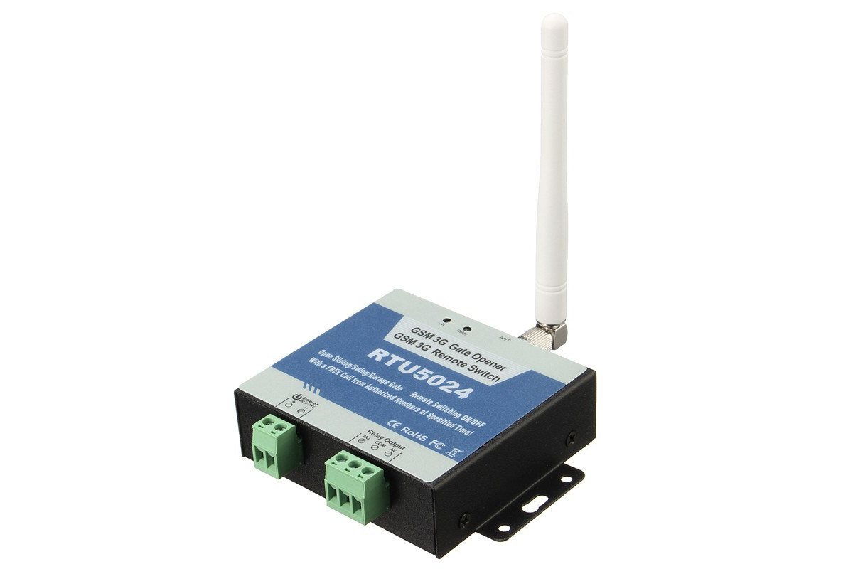

Установил себе в дополнение к мини таймеру gsm модуль вот такой :
В сборе, с али, цена 1,3р, подключил-работает по звонку или смс.
Простая настройка через смс.
Подключил к мини таймеру, туда же где сигналка подключена, через диод. Тариф без абонентской платы (супер мтс).
Его можно и без мини таймера использовать, подавать + на котел с выхода, время задается смс настройкой.
Красота
Ток в ждущем режиме 15мА.
Предыдущий модуль до конца не настроил, прошивка в нем хз какая. Мож кому понадобится для эксперимента.
