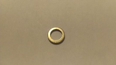

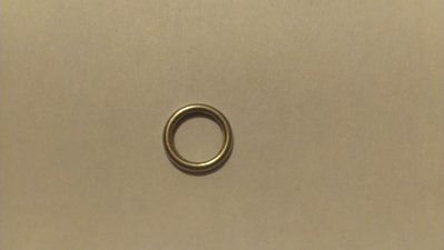

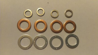

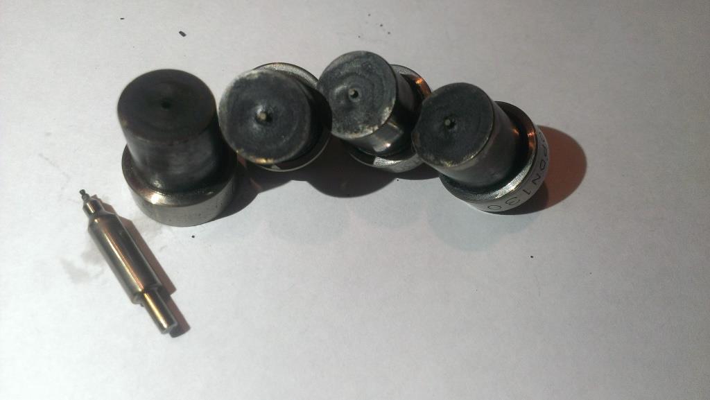

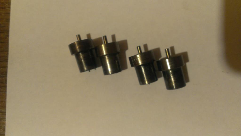

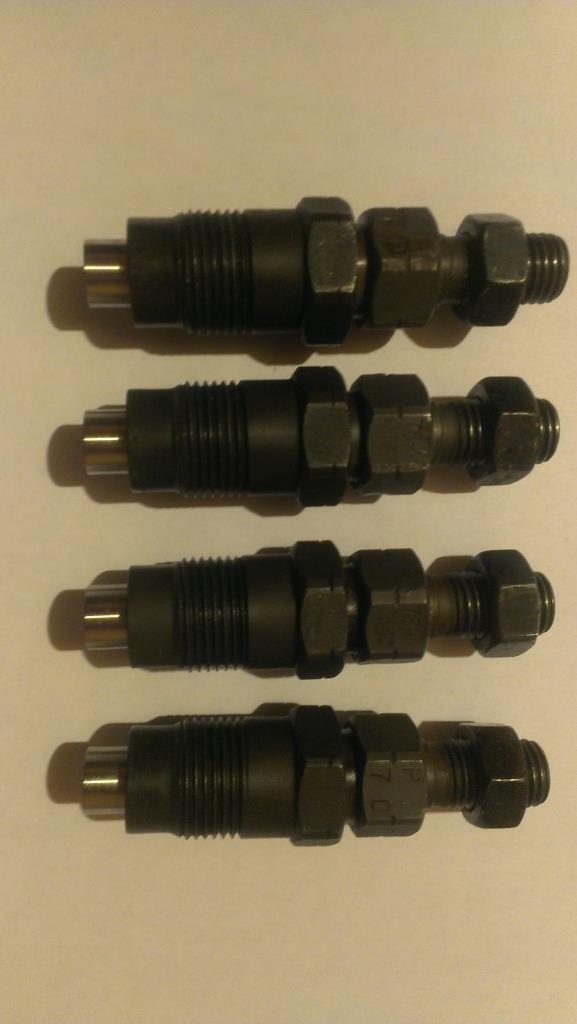

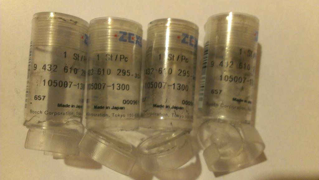

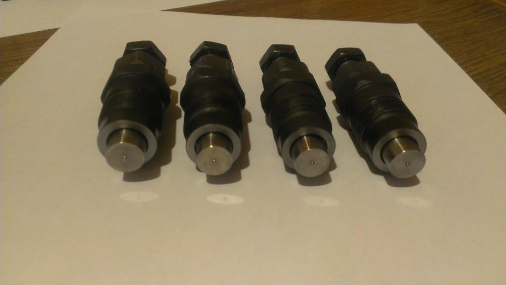

По случаю, достались форсунки от HYUNDAI (то ли Галлопер, то ли Портер), но движка - полная копия нашего 4Д56. Отдал на замену распылителей и настройку, вместе с работой и колечками получилось 7 т.р. Пока еще не поставил и не опробовал, но в ближайшее время обязательно внедрю.
Вот что получилось.
Вот что получилось.

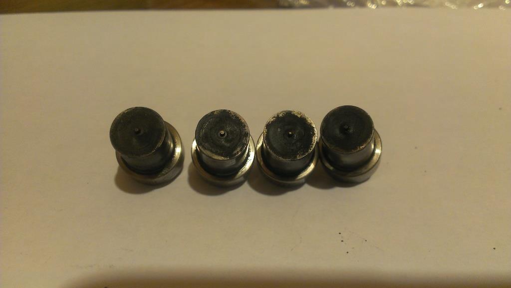

А это старые распылители.
Упаковки от новых распылов.

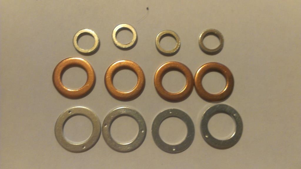

И комплект шайб
И комплект шайб

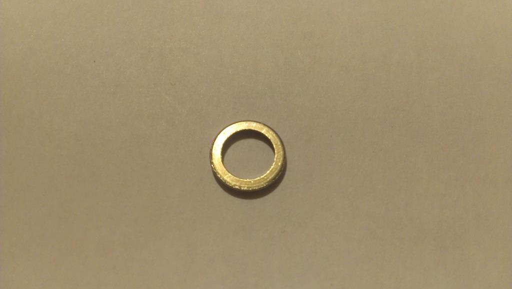

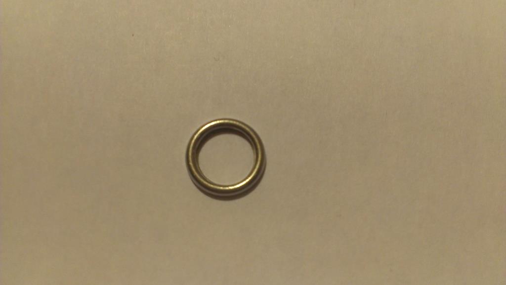

Это пламягасящая - этой стороной к головке
А этой - к форсунке (так мастер сказал)

Блин, все фотки вышли задом-наперед.
Пардон...

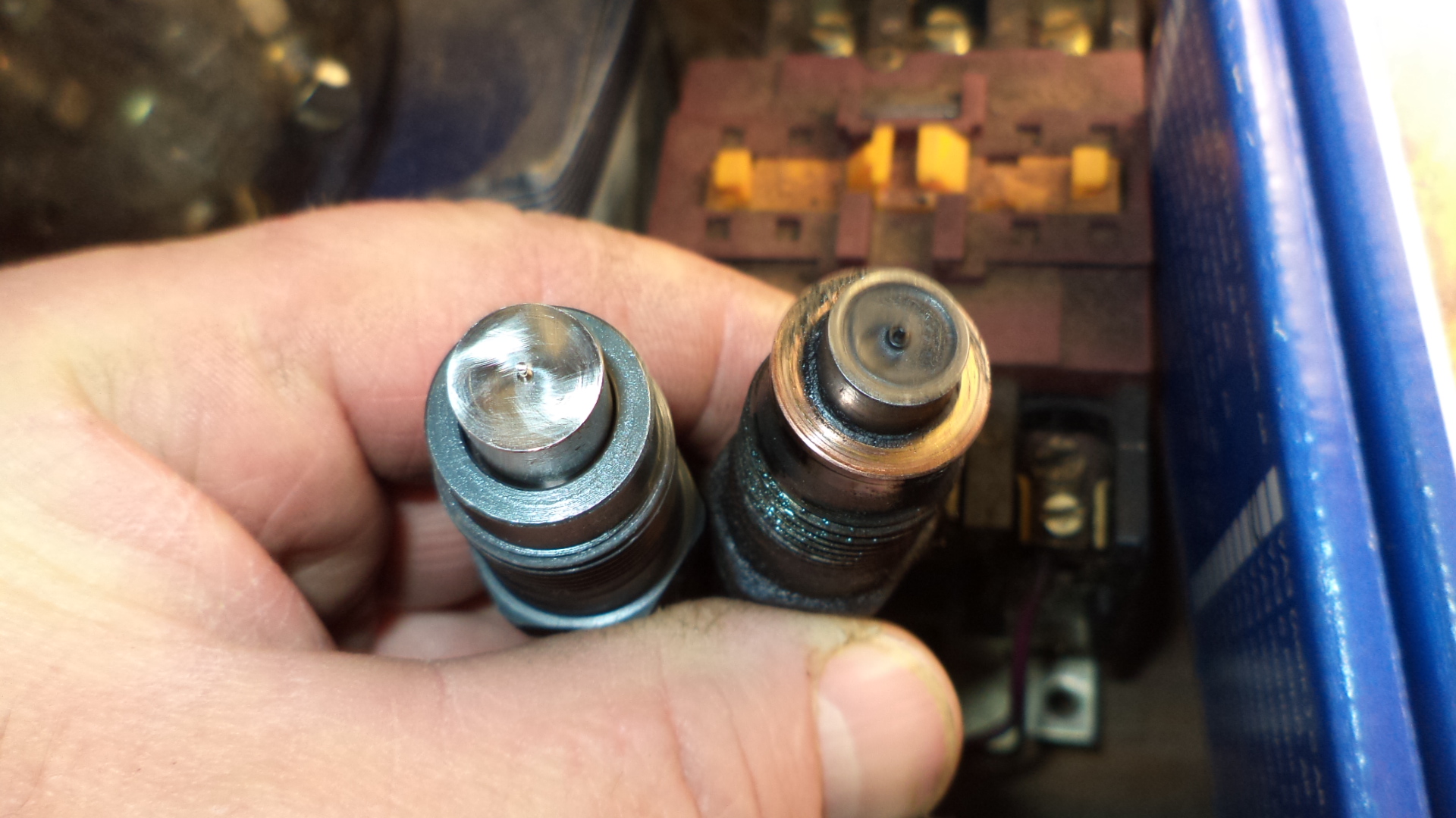

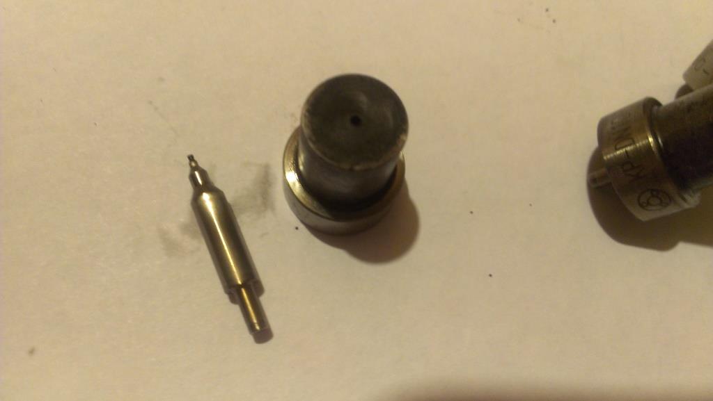

про фотки распылов: интересней смотреть на торец( как прогарели) :) у меня аж яма была
sergey-diezel
Сообщения: 8
Зарегистрирован: 25 апр 2011, 19:46
Мой автомобиль(и):: Mitsubishi Pajero Sport 2005 г.в. 99 л.с.
Откуда: С-Пб
Re: Форсунки на Pajero Sport
Сообщение sergey-diezel »
Не знаю сколько прошли эти распылители, но при внимательном осмотре, действительно, в центре наблюдается углубление (канава). Кстати, на них маркировка KP-DN10PDN130. Фото ниже.

Вот еще нарыл фотки, правда на 4м40 стояли ,но они одинаковые.Пробег за 200 точно. Машина не дымила не троила, но когда снял сразу решил поменять.Поменял, и ... пришлось плунжер на насосе менять.Они вырабатывали свой ресурс одновременно. Про новые корейские .На П-1, самом первом моем Паджерике(ездит до сих пор) во времена шестирублевых долларов я поставил Новый тнвд и форсунки корейские.Движек капиталил с заменой гильз, пробег после этого давно за 200, и машина заводится с пол тычка.
