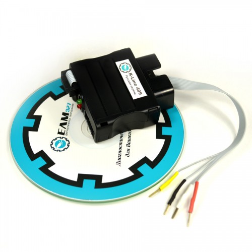

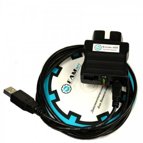

Re: Выключается webasto
Неудобный этот адаптер в смысле подключения к авто, тыкай проводками в разъем, считай эти пины.
В моем подключил колодку к разъему, даже на ощупь.
Можно и проводками в любом нестандартном случае, типа вэбасты.
Работает с прогами типа cascade, mut monitor, mtp для читки мицубиси, ну и термо тест.
под ос хр, 7, 8
под ос хр, 7, 8

Что это за адаптер?игорьнижневартовск писал(а):Неудобный этот адаптер в смысле подключения к авто, тыкай проводками в разъем, считай эти пины.
под ос хр, 7, 8
