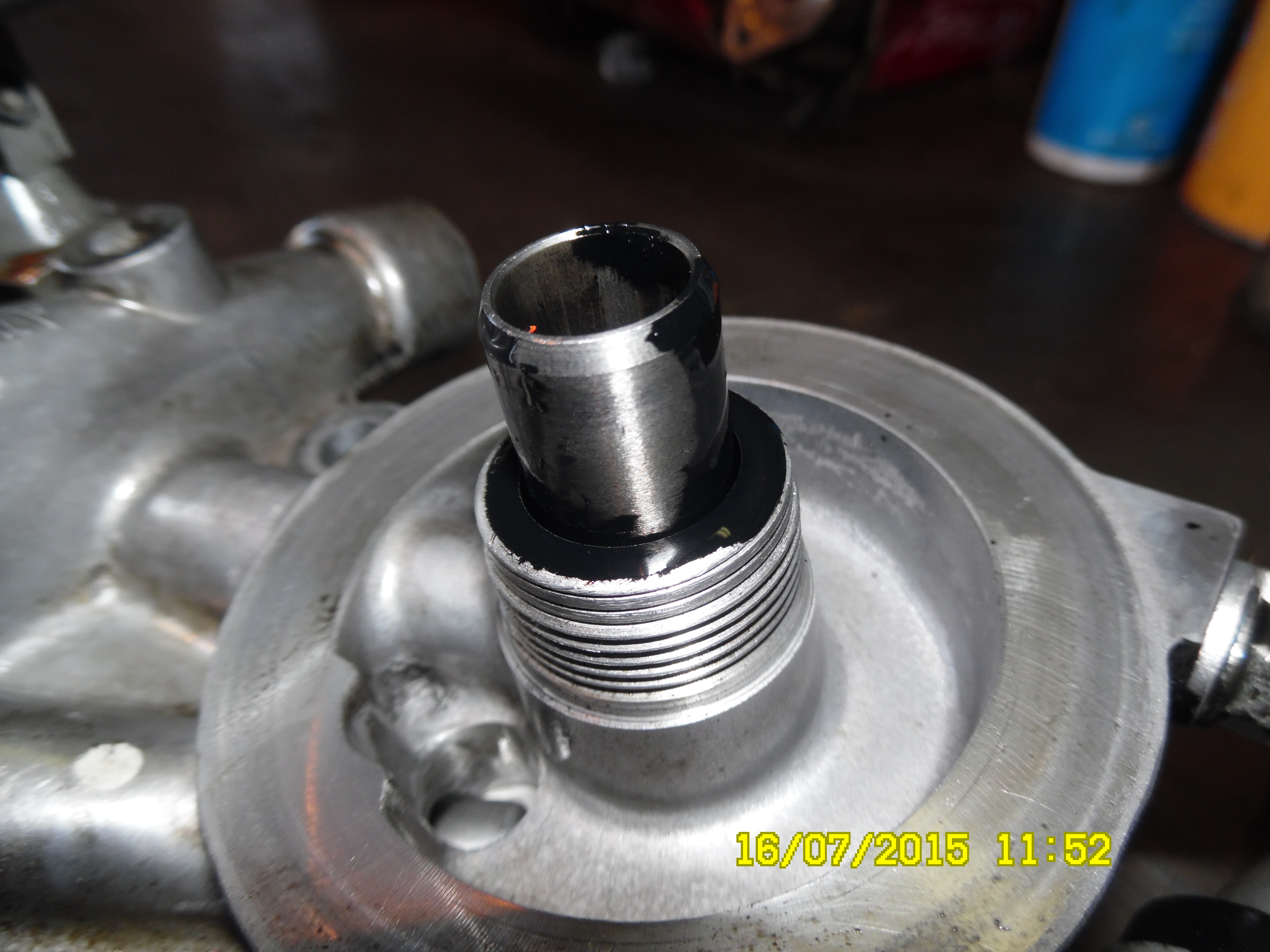

SNOOPER если в отверстии нет сообщения с каналами блока - сдаюсь.
У самураев на один косяк меньше. По маслу как бы ещё ленточку протянуть.
ЕГР-нет, т-обменникЕГР-нет, др. заслонка-нет, р. балансир.-нет, катализатор-нет, прошивка сток, "колхоз"-ДА.

К какому маслу.
К корпусу масляного фильтра?
Диснов
Сообщения: 200
Зарегистрирован: 19 авг 2016, 10:21
Двигатель:: 4D56 Di-D
Мой автомобиль(и):: NPS АКПП
Откуда: Кашира
Поблагодарили: 10 раз
Re: кто знает схему охлаждения двигателя полностью, подскажи
Сообщение Диснов »
SNOOPER да.
Мечтаю заглушить щель.
Сообщения: 57379
Благодарил (а): 1025 раз
Поблагодарили: 4775 раз

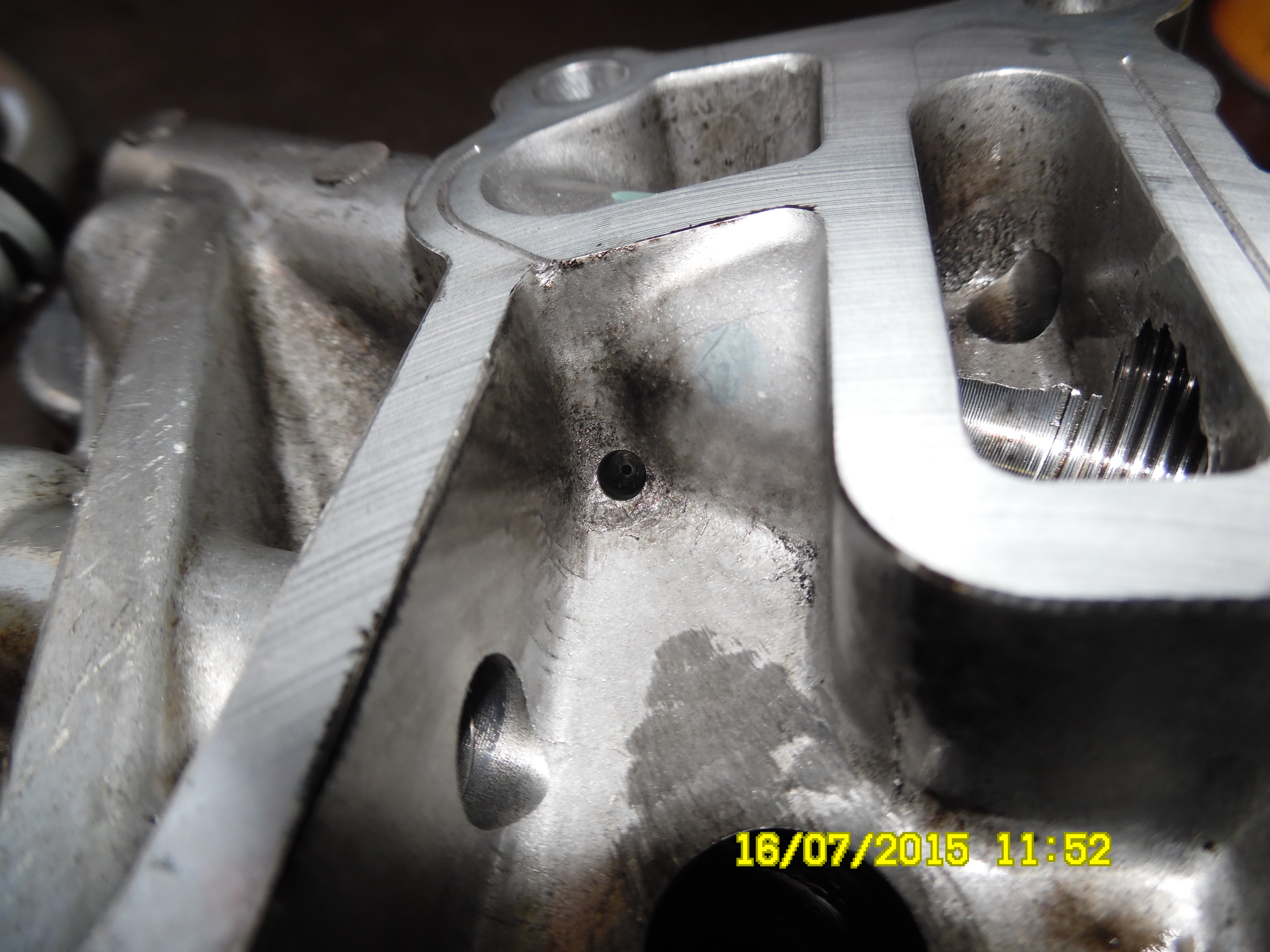

Чтоб это заглушить, нужно снять кронштейн и с обратной стороны где отверстие слива, капнуть аргоной сваркой.
Но вот не вижу проблем в этом. Берёшь фильтр с двойной очисткой, и все.
Ну а фотку своего если не забуду сделаю, но не скоро ещё тыщь пять надо проехать.
Хотя там смотреть нечего, просто резьба без центральной втулки.

Да была мысль подрезать удлинитель и развальцевать шариком.
Аргоном лучше, гаража нет, ждём тепла.

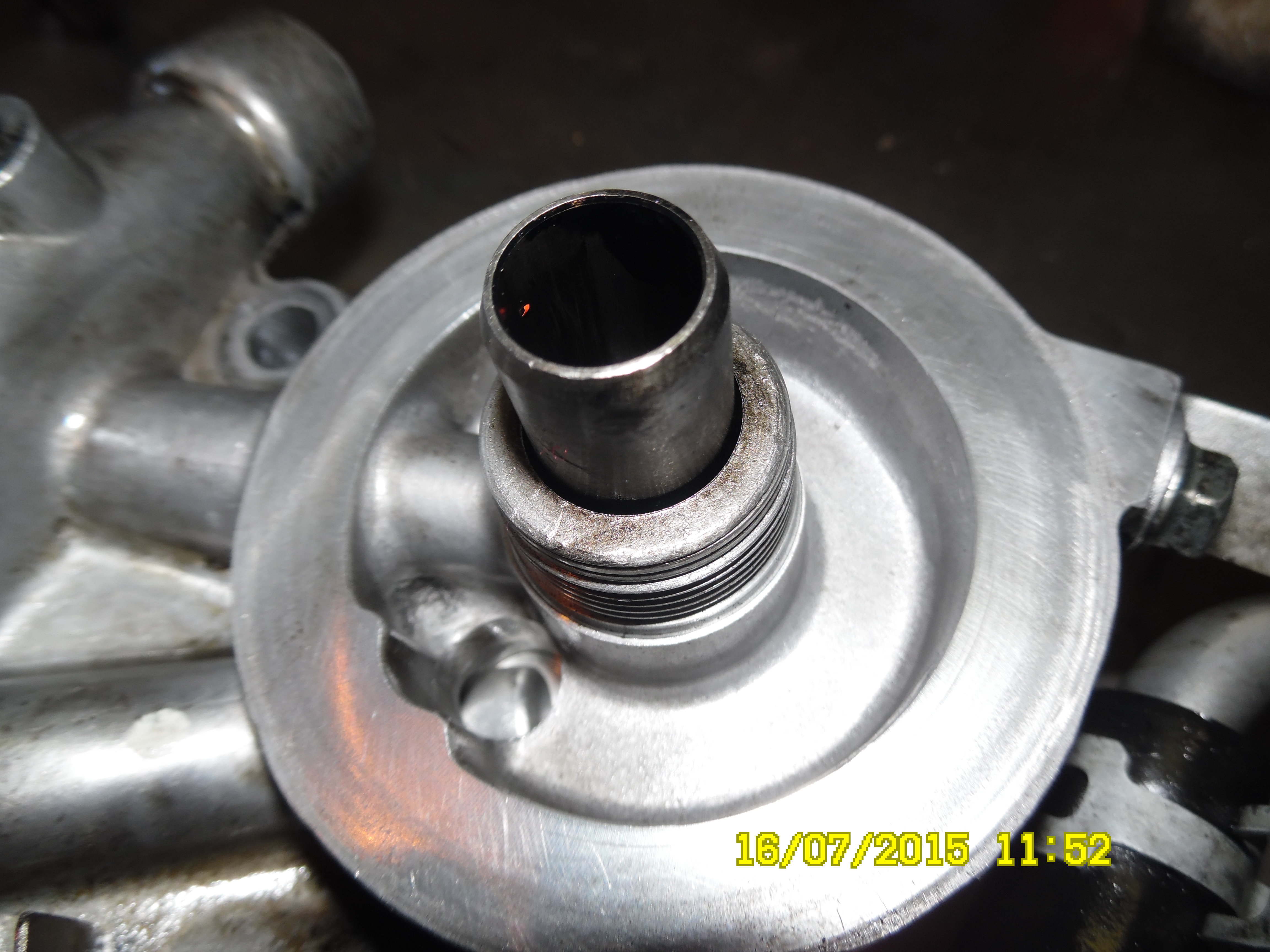

Вот фото кронштейна со сливом.
Отчетливо видно отверстие слива.

SNOOPER спасибо. Подручными средствами можно резьбу нарезать и болтик вкрутить, намазав " фиксатором резьбы.
Сообщения: 57379
В принципе можно, там стенка позволяет.

А по фильтру, наверное на заводе, когда выпустили замену 45-ого на 114-ый, они также поменяли сам кронштейн для этого. Скорее всего просто убрали втулку.
Поэтому у кого "давнишняя машинка", то нужно брать фильтр с двухступенчатой очисткой (45-ый или аналоги), а у кого новая - оригинальный 114-ый.
Я сам себе беру MZ, который аналог 45-ого и является двухступенчатым, правда он доступен для заказа только в emex. В остальных приходят оригинальные одноступенчатые заменители без дополнительного предупреждения.
