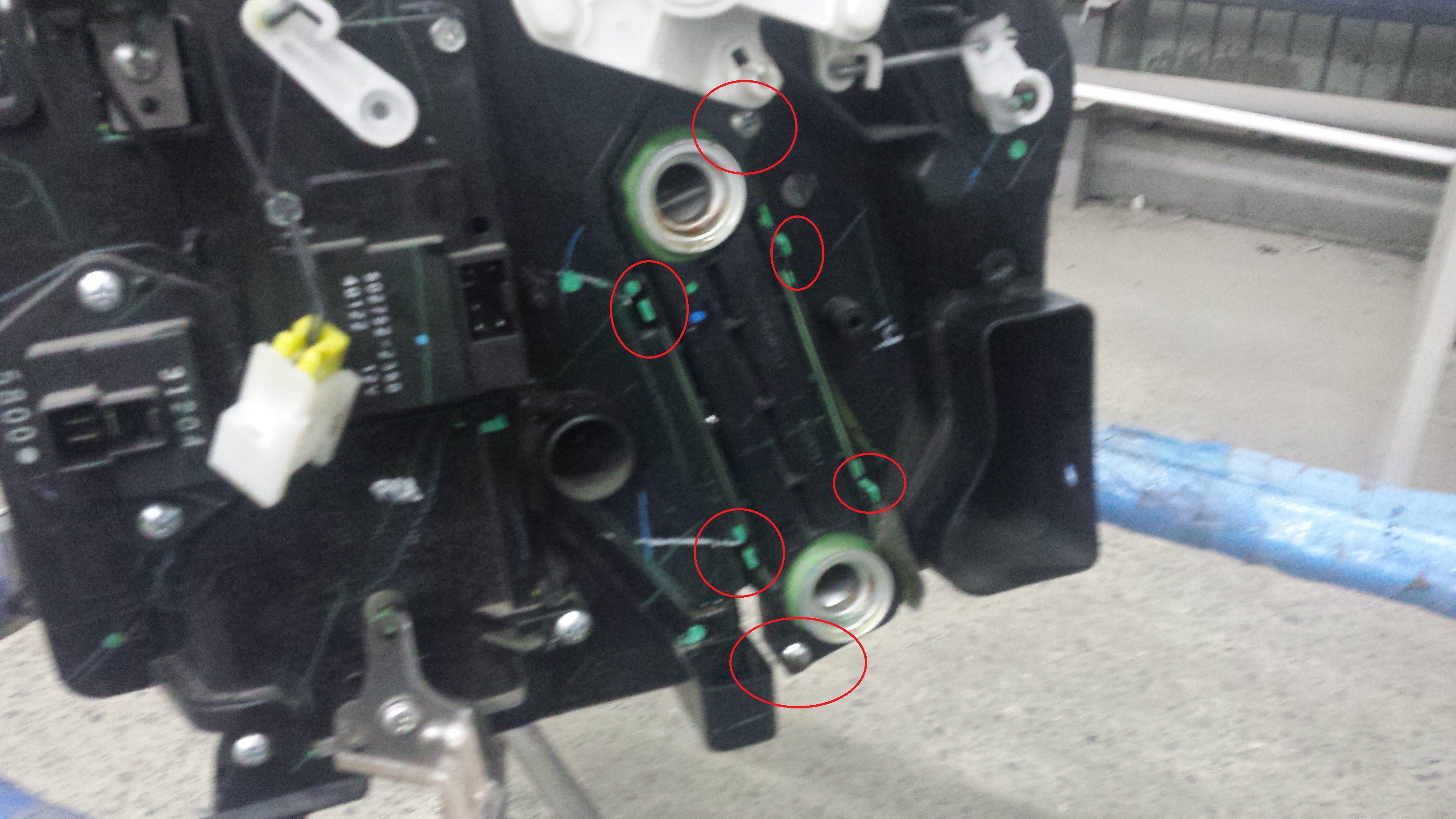

Достаточно открутить 2 самореза и отжать защелки, или еще что-то держит и без располовинивания не обойтись? Вроде еще датчик температуры должен внутри быть? :*DONT_KNOW*:

может сначала попробовать промыть без снятия?

Она греет, причем равномерно лево-право, но слабо. По мультику 90 гр., а из дефлекторов идет теплый на максимуме и обороты 1500-2000. Измерял лазерным термометром - около 60 гр. внутри воздуховода. А с новья руку обжигало.
Вопрос - можно ли вытащить сам радиатор печки не снимая торпеду и не снимая пластиковый корпус печки?

Для начала буду промывать, тепло идет, значит проток есть. Купил LAVR для промывки.

Промыл лавром, заменил салонный фильтр - греет хорошо.

Ответ найден давно. Засоряется правая часть радиатора отопителя. Вариантов немного мыть или менять. На моем АМ после промывки трилоном радиатор отопителя потек от слова "весь". Пришлось заменить. Причина внутренняя коррозия, после промывки окислы уходят и радиатор начинает течь. Здесь как повезет.

Дополню Zau, также через месяца 3-4 четыре потек и основной, оба нижних угла спереди - скорее всего, были дополнительно повреждены снаружи. текло не сильно, но стабильно - при прогреве. пришлось поменять. уверен, что причина та же: вместе с грязью вымыло окислы, тонкие стенки перестали держать давление. итого: промывка на "возрастной" машине не выход, а попытка. проще менять сразу радиатор отопителя, благо, он не дорогой.
