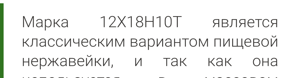

Вот именно 12Х18Н10Т или аналог AISI304 самая пищевая и есть. Весь вопрос к сварке. Присадка какая?

Sfinks писал(а): 12Х18Н10Т или аналог AISI304
пилят, лошаро необразованные
12х18н10 ещё как то можно сравнить с анси321 но состав разный
12х18н10т лучше 321-й намного за счёт титана.
08х18н10 аналог 304-й

Tikk писал(а): Найдешь в продаже посуду из этой стали, медаль дам
Я хз че там с посудой. Но прилавки и холодильники, да и технологические линии колбасного завода в Кронштадте именно из этого и делали.
Да и вообще в чом затыка то? Это AISI 304 хоть жопой кушай. Мы вон и неё корпуса и лицевые панели телеком оборудования делаем. Причем не особо дороже выходит, чем если из Ст3 с гальваническим покрытие делать. За то все испытания на климатику в лёт проходит. И на солевой туман тоже)))

Tikk писал(а): пилят, лошаро необразованные
Уделал... ::-[:
Давно с отечественными не работал. Запамятовал...
Хотя 304я тоже за пищевую идет.

Sfinks писал(а): Да и вообще в чом затыка то?
да просто ты путаешь марки
304-я - это классическая нержа, легко варится, легко обрабатывается, не калится, при сварки мало полезного выгорает. Это аналог нашей стали 08х18н10
12х18н10т - совсем другой коленкор. Варится хуже, обрабатывать устанешь, калится. Мы из нее делаем центробежные экстракторы. Они золотые по цене. Но эта сталь держит азотку лехко. Анси321 некоторые считают аналогом, однако хим состав другой, почти не калится, крепкую азотку не держит

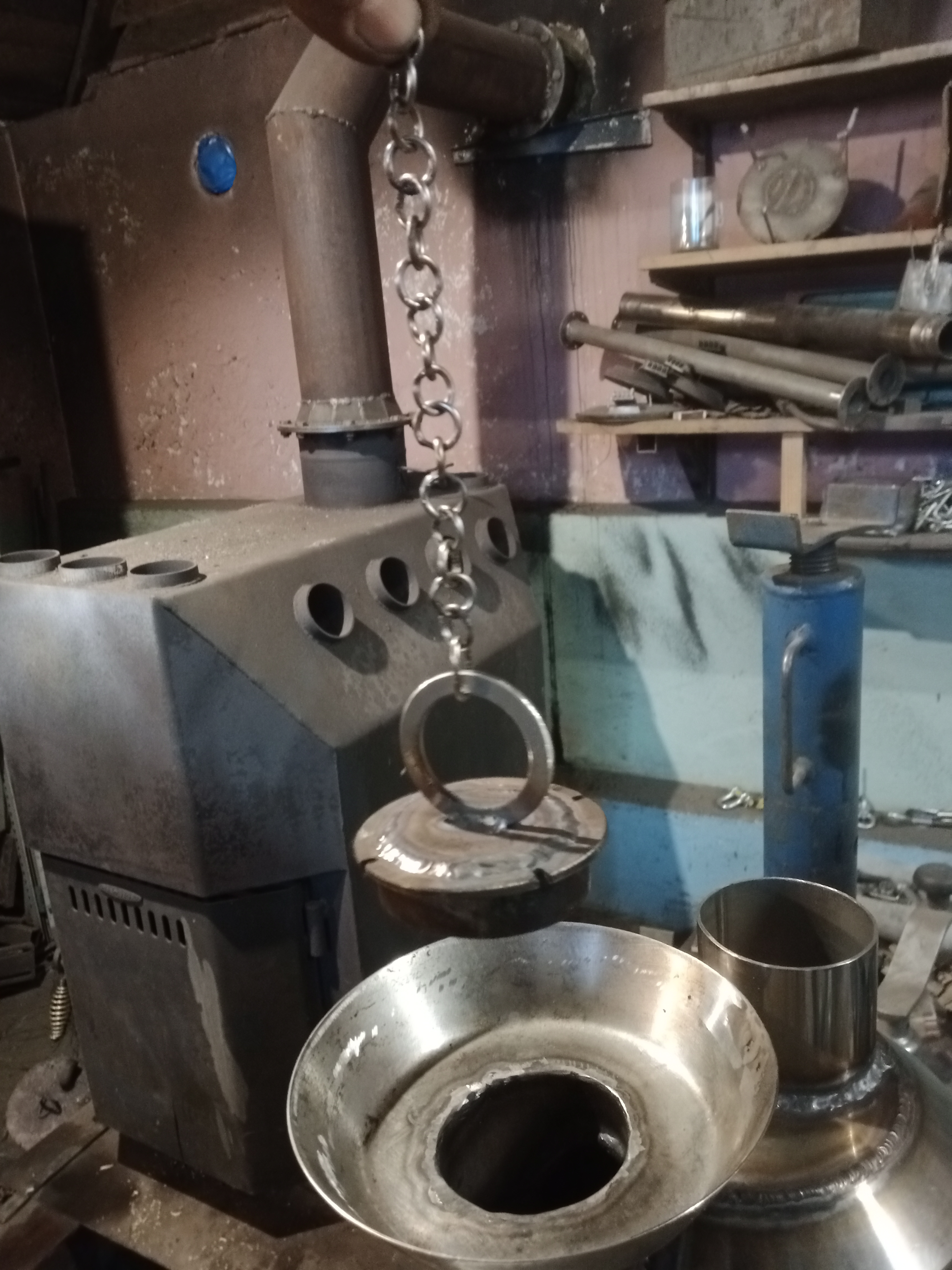

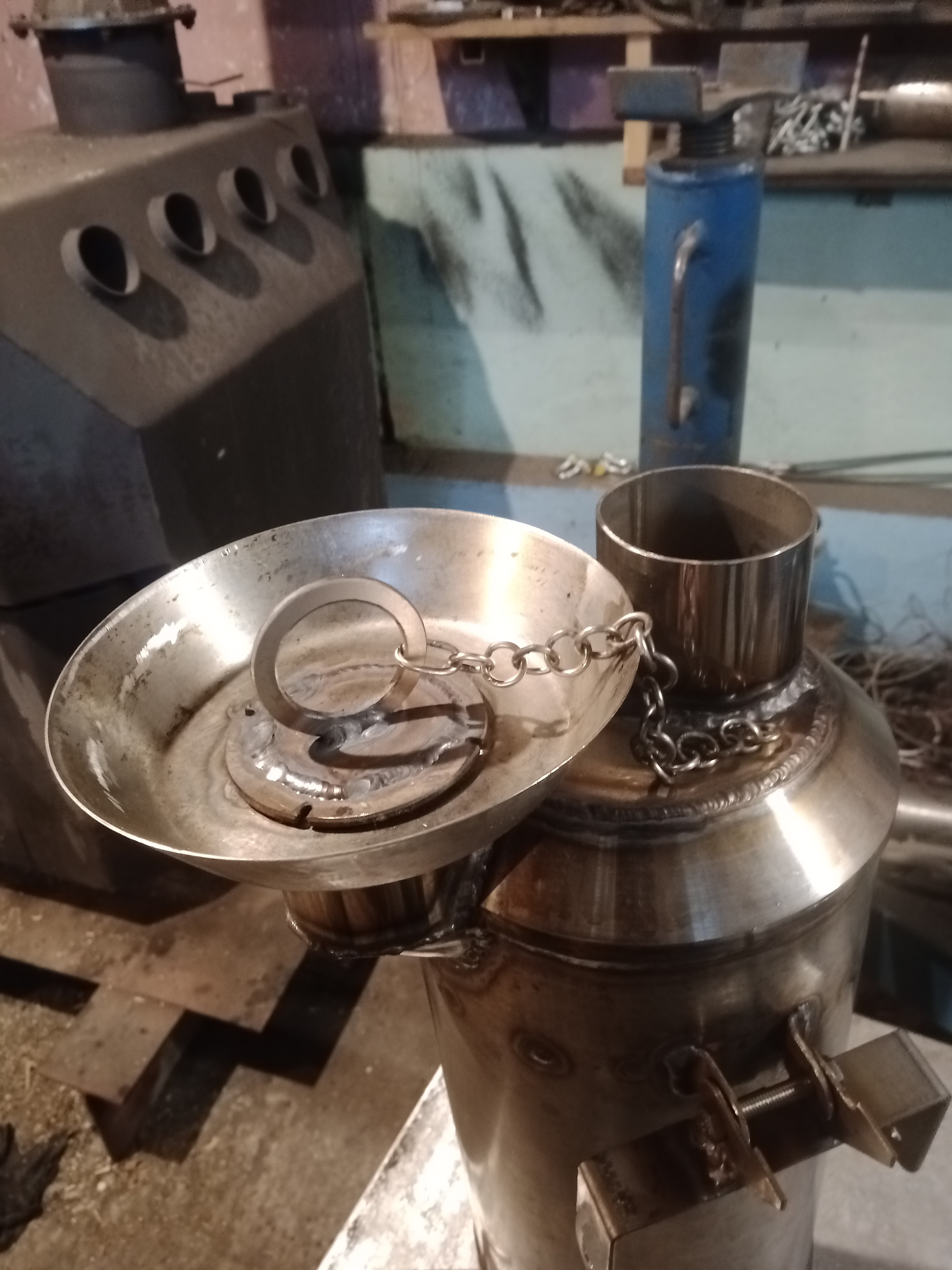

Сварил ручки. Сварил пробочку. Цепочку сварил из присадки.

Tikk писал(а): Сварил ручки. Сварил пробочку. Цепочку сварил из присадки.
Блин, вот ЗБС, когда завод под жопой. Куй, не хочу. Тут планов громадьё, а станков/сварочников йух((( ::'(:

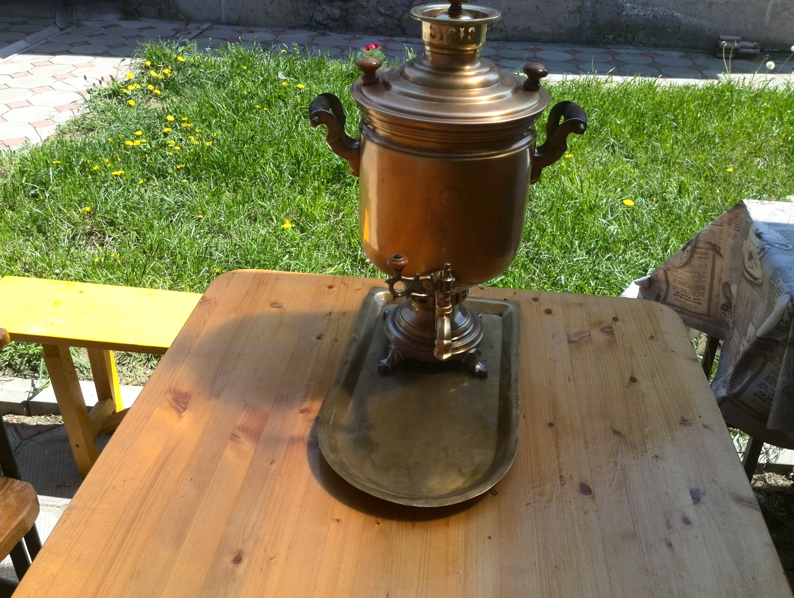

Saur писал(а): Медный ,латунный - луженый
та есть у меня. Два. Старых. Одному уже 150 лет. Второму 70.
Мой же можно тойотой переехать и ничего ему не случится. Топить можно всем подряд.

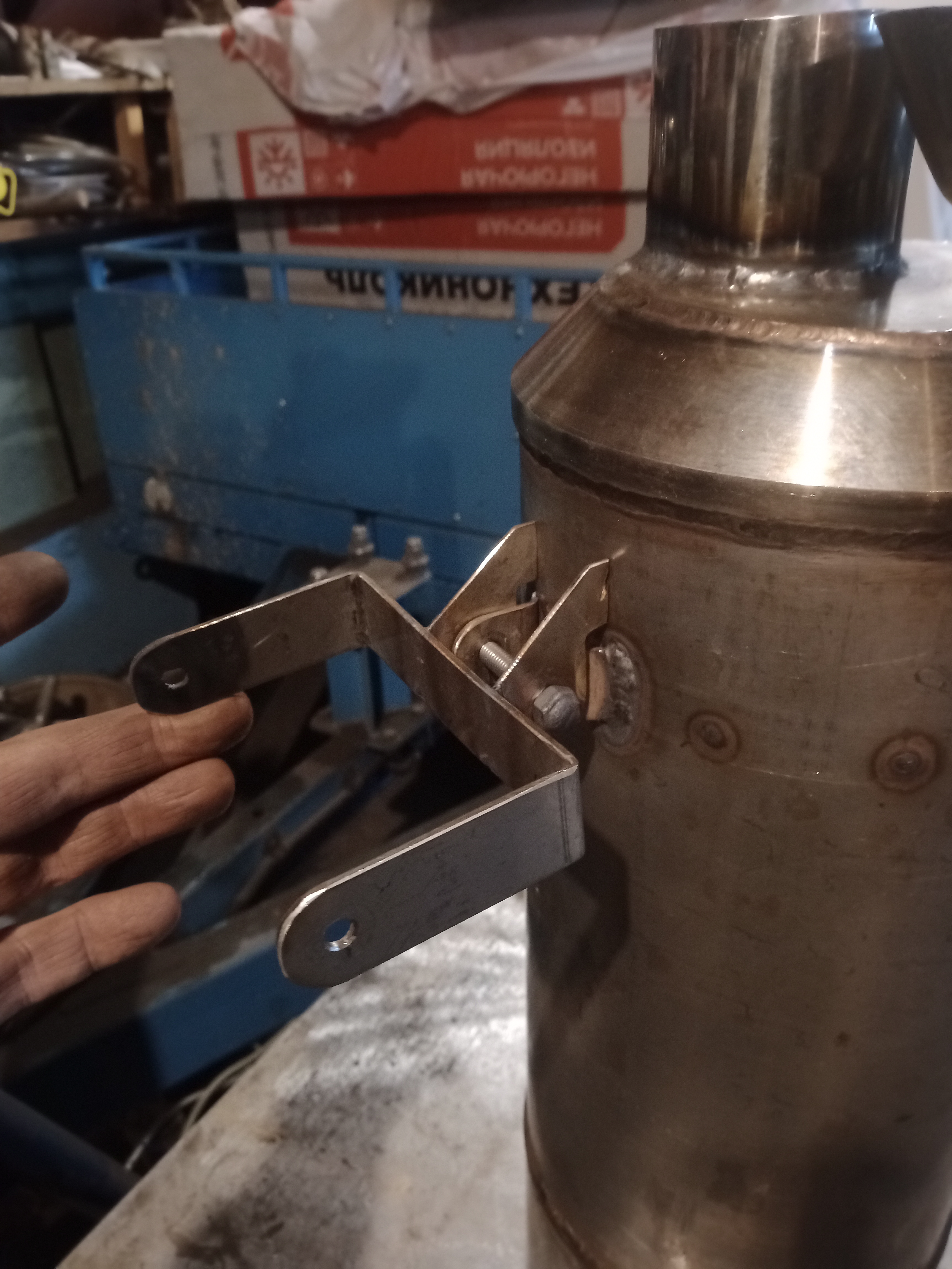

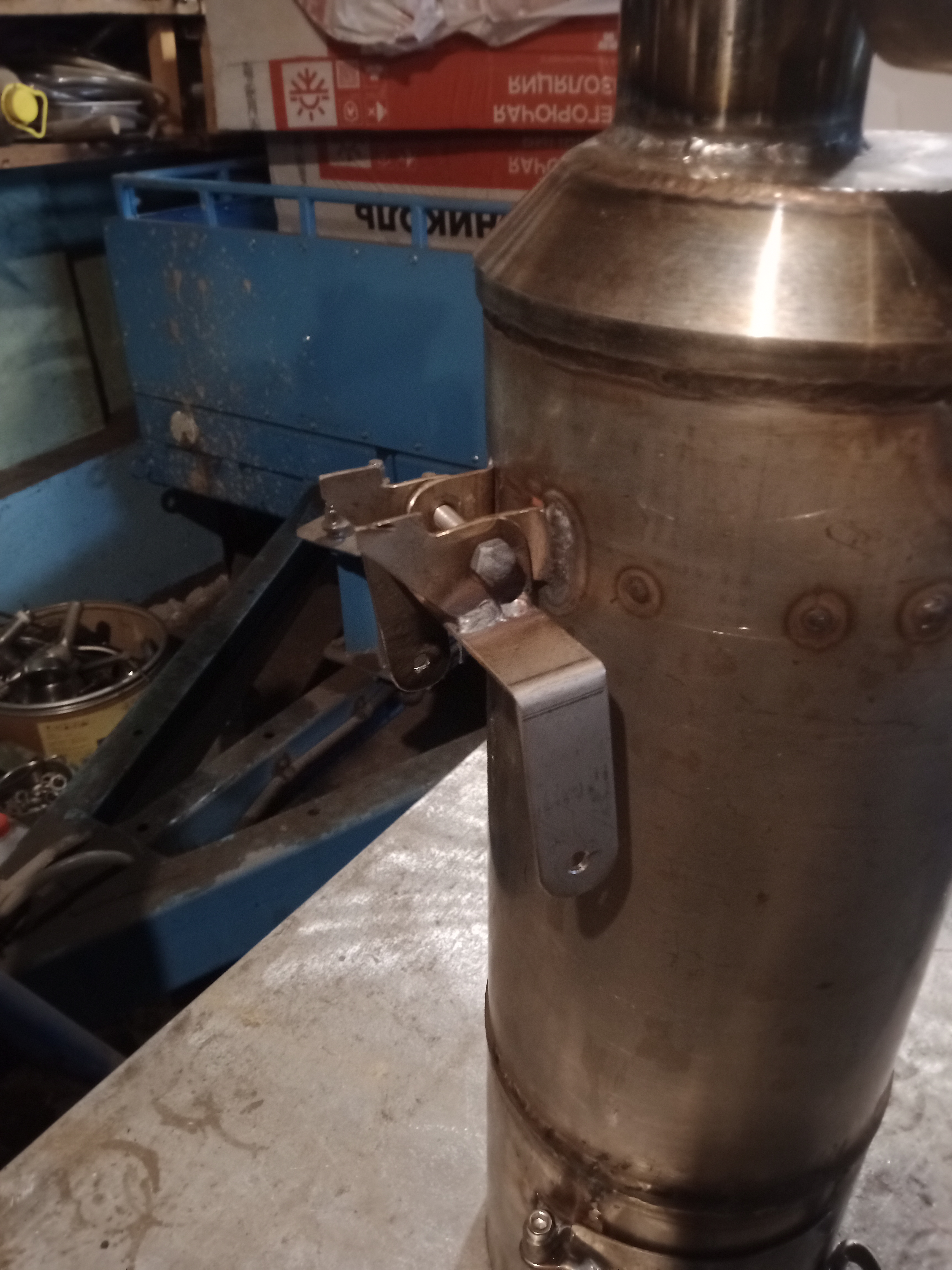

Кран вот скоро с кетайса страны приедет, приварю, опробую.
Однако, не могу придумать ножки. Нужно чтоб снизу был какой-нибудь термоизолятор типа гетинакса или бикелита. Говноножки из Леруа не предлагать

Tikk писал(а): Мой же можно тойотой переехать и ничего ему не случится
Ну и нах твой из железия ? Медный раритет- это душа ! :*THUMBS UP*:
А из нержи самогонный аппарат - и все тя будут любить и целовать ::-D: :*DRINK*:

Tikk писал(а): Однако, не могу придумать ножки. Нужно чтоб снизу был какой-нибудь термоизолятор типа гетинакса или бикелита. Говноножки из Леруа не предлагать
А паронитовые подкладки под нерж ноги чем не годятся?
