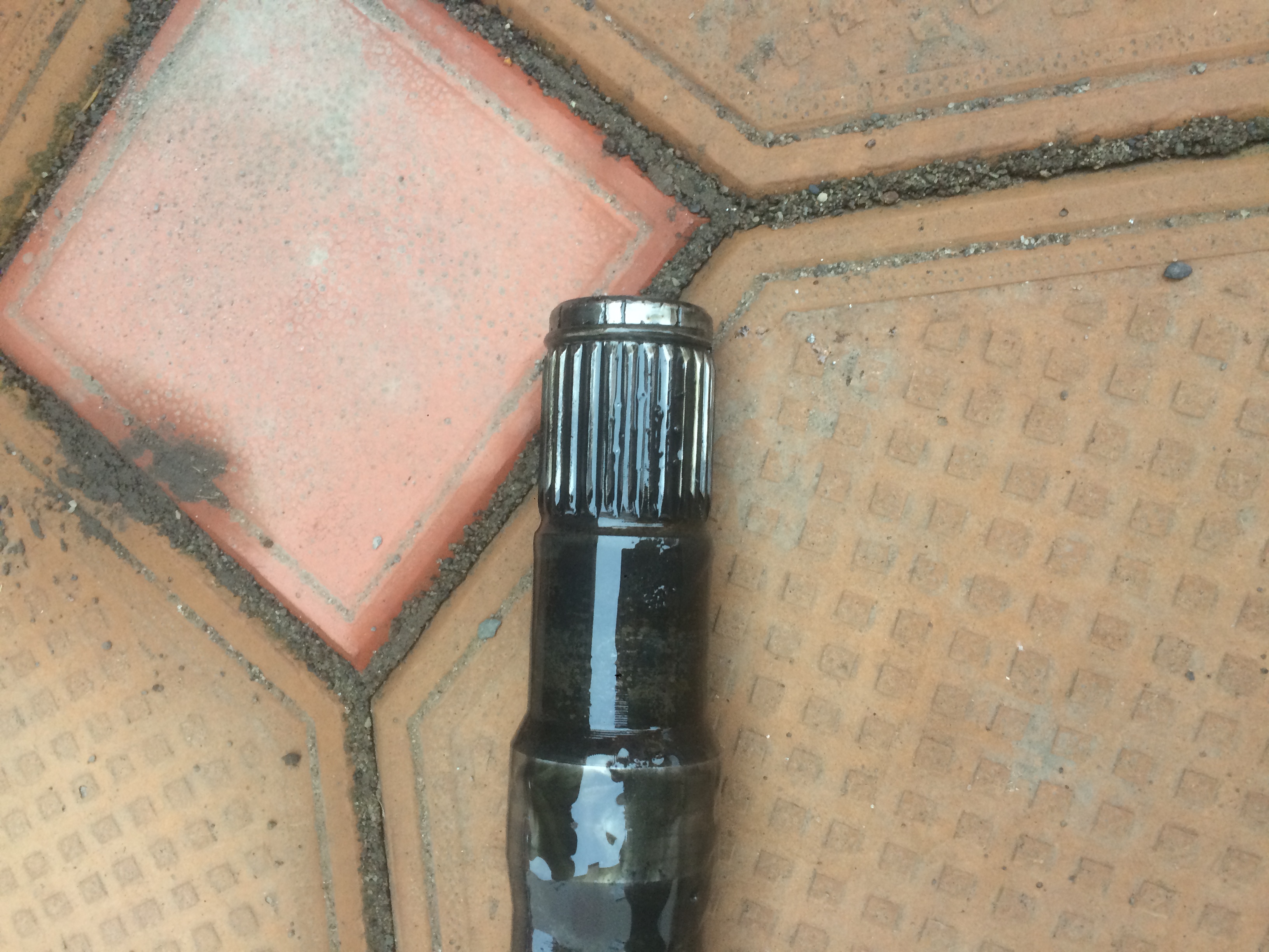

МаратС писал(а):А как он так вылетел то? Шруса столько свободы дали в поперечном направлении приводу?
есть у меня подозрение что привод не родной ::-(: или что то с ним не то как сниму отпишусь, за день до этого делал сход развал, на стенде было видно что схождение колес было с излишком ::-(: а когда вывесил колеса в колее он и вышел :>:o: , скорее всего нужен привод правый без шрусов, у кого есть в гуд состоянии :;-):

Схождение на это никак не влияет.
А вот если делали развал, вытаскивали или ставили пластины под верхний рычаг, могли привод и выдернуть.
Опять же не следует исключать что сделали "задел" работы на будущие.
Всякое бывает.

Если привод короткий, то будет срывать стопорное кольцо привода под крышкой фланца.
В 99% случаев.
А в оставшемся проценте сорвет кольцо во внутренней гранате привода и "разберет" гранату.:)
Так моя статистика говорит.:)

Снял сегодня всю правую сторону перед моста,полуось с зализанными краями, штопорн колечко на месте но мне кажется не гуд состояние, сальник тот что пыльник наружний разрушился буду менять, так же менять сальник внутренний на редукторе, что делать с редуктором? Может масло слить как то скупать его наверно стружка плавает и вообще как его продиагностировать( патшибники, шестерни итд подскажите :;-):
