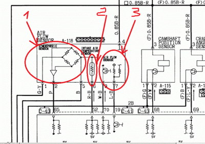

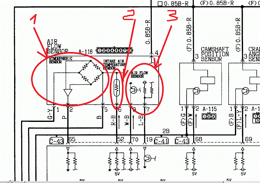

алексей - Маленький Мук писал(а):самое поганое что этот резюк не получается индефицировать( мне по крайней мере) , че должно стоять хз ;)
Лёх! Какой резюк? :*SCRATCH*: Там целая схема на воздух работает!
Вообще все инжекторы как правило делятся на два вида по воздуху: 1. те, что с ДМРВ, и 2. те что меряют отдельно давление и температуру на впуске, т.е. с МАР + ДТВВ.
Паджеровские моторы все с ДМРВ (т.е. с MAF)! Путанницу вносит то, что паджера заточена ещё и на лазание по горам, поэтому у неё дополнительно в ДМРВ (MAF) включили датчик атмосферного давления и датчик атмосферной температуры - это чисто для коррекции высот. Но это не в коем случае не МАР и не ДТВВ. Отличие в том, что основные данные по расходу воздуха берутся с ДМРВ , а эти два только подправляют. И, если ДТВВ ну хоть как-то похож на наш датчик температуры, т.к. стоит тоже в воздухозаборнике, то вот МАР абсолютно не похож, т.к. настоящий МАР замеряет давление в задроссельном пространстве, но не во впуске!
Вот я на схеме внизу обозначил.
1- это датчик атмосферного давления (для коррекции)
2- датчик атмосферной температуры (тоже для коррекции)
3- ВОТ ЭТО и есть основной элемент = ДМРВ, там не сопротивление, а целая схема трудится! ::-D:

Да я это знаю, что три в одном, вот тот резюк который торчит в нутрь ( его видно) вот он не поддается измерениям ::-D: если к примеру загорается ошибка по давлению то весь корпус нужно разобрать и по новой посадить на герметик, помогает :) так же помогает ему ожить полная пропайка, в наших машинках много чего ( три в одном) ::-D: тот же спидометр

По охлаждению этих проволочек и считается массовый расход.
Очень повезёт, если целые остались)
