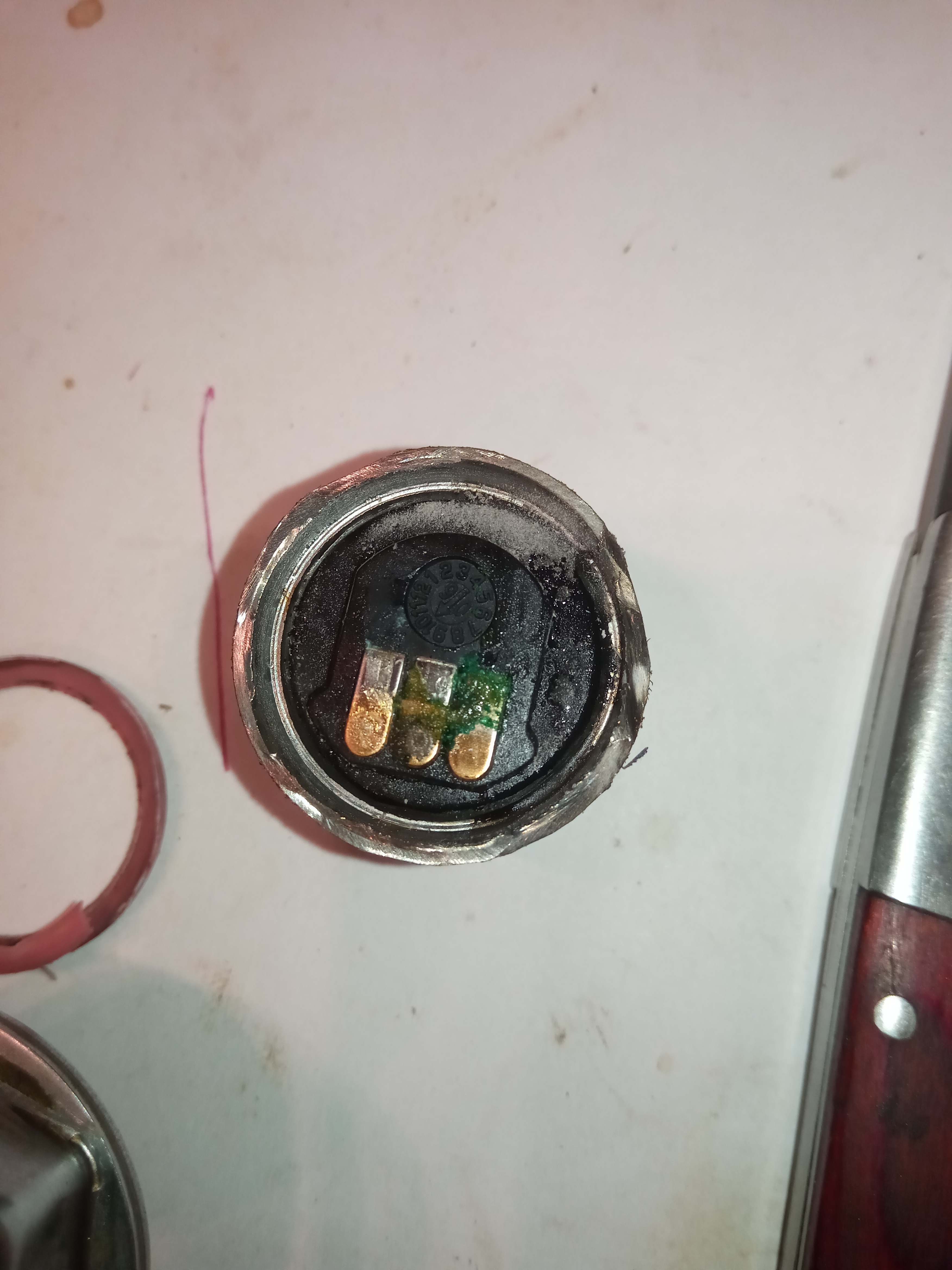

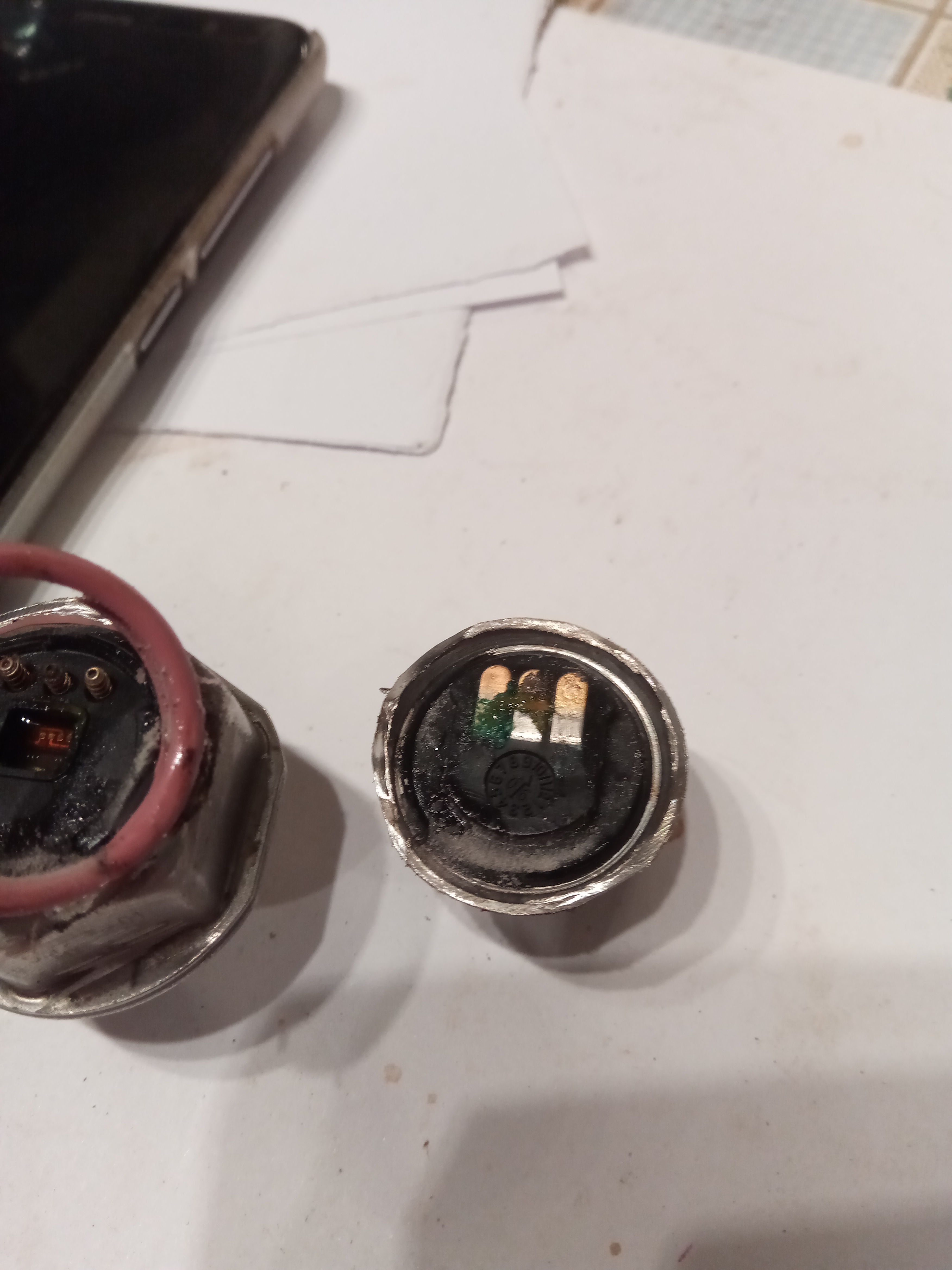

Датчик. На раз. Особенно если стоит FGC-Box или просто машину изрядно окунают, моют моторный отсек с фанатизмом. )))

Конструкция датчика такова что ему для измерения нужна связь с атмосферой. Хреновый разъём бокса, тоже способствует гибели датчика.Lukich111 писал(а):Дядя Саша, Fgc бокс бывало чудил, но датчик при этом показывал правду, а вот бокс его параметры искажал, а так чтобы сам датчик, такого лично у меня не было ни разу. Это конечно не отменяет его проверку.
Так что дохнут они достаточно часто. Просто к дилеру с этим не едут.)))
