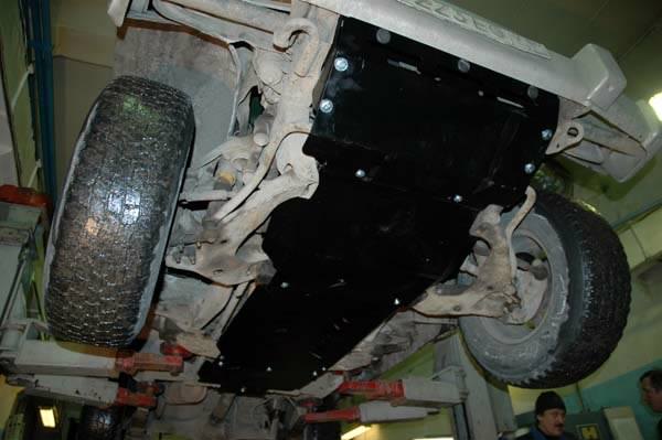

Я таки нонче поставил у Кости Мотора Шерифовскую защиту на все брюхо.
Забавно. Что бы ее поставить, пришлось удалить из разных мест с пару килограмм смеси древнего масла с грунтом... )))
Посмотрим, как будет в эксплуатации... ))

Паша , фотки выкладуй))) Сколько встало такое удовольствие по денюшке?!Nbf писал(а):Я таки нонче поставил у Кости Мотора Шерифовскую защиту на все брюхо.

Да что-то я и фоткать не стал, не приживается у меня эта привычка... )))
Бюджет в первом сообщении на третьей страницы темы. ))

Сфоткай плиз будет возможность , может себе то же такую закажуДа что-то я и фоткать не стал, не приживается у меня эта привычка... )))

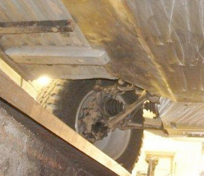

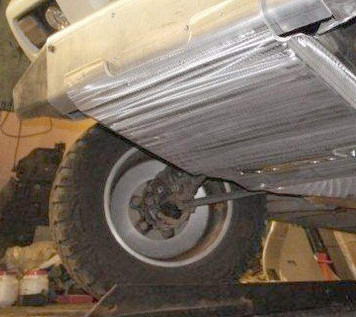

В моем случае практически вот так же. Только колёса другие и бампер... )))SELENGER писал(а):Сфоткай плиз будет возможность , может себе то же такую закажуДа что-то я и фоткать не стал, не приживается у меня эта привычка... )))![]()

Дима,всё зависит от полноты налитого стакана бюджета....dvm99 писал(а):.....
И ещё один момент. Это не моё, и давно уже, но запомнилось http://pajero4x4.ru/bbs/phpBB2/viewtopi ... а#p1911529
К примеру: https://www.drive2.ru/l/288230376151818941/
Делал защиту мой приятель МС раллист 7 лет назад....авта-совместный проект.....
В настоящее время,у меня такая же повозка стоит в работе,правда на тонну легче,бо продукт яппонческого военпрома))))
Всё дно будет в алю,влючая "плавающей" защиты на нижних рычагах....выхлоп будет в трубчатой зашите...как раз от травы( хозяин пару раз уже горел на других колясках).
Чел знает меня лет 17,со всей историей моих поделок....При этом ,я абасрацца не могу,т.к....эээээпатамуштосерьзный чел..очень
На днище закуплено АМГ6 на 78 рублей...это не считая работы
Как и сказал выше- за Деньги=любой каприз.
