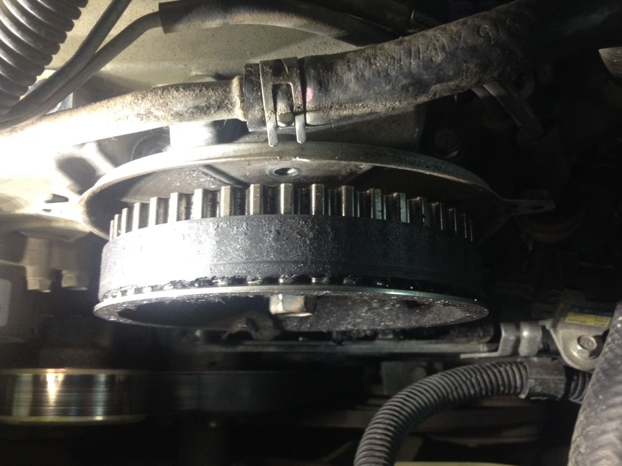

доброго вечера .сегодня начал с начала работу по поиску причин плохого запуска в мороз.начали со свечей светятся как елка в кремле .компрессия 28-28-28-28 .при проверке совпадения меток был ((немного удивлен))от увиденного.прошел ремень 6000км в понедельник будем искать еще одну причину.радость пришла от того что не отложил поиск до следующей зимы.

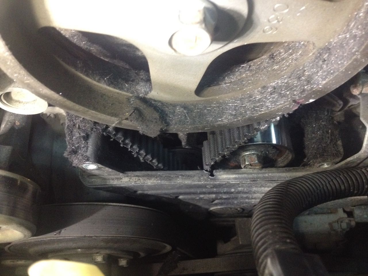

фото2

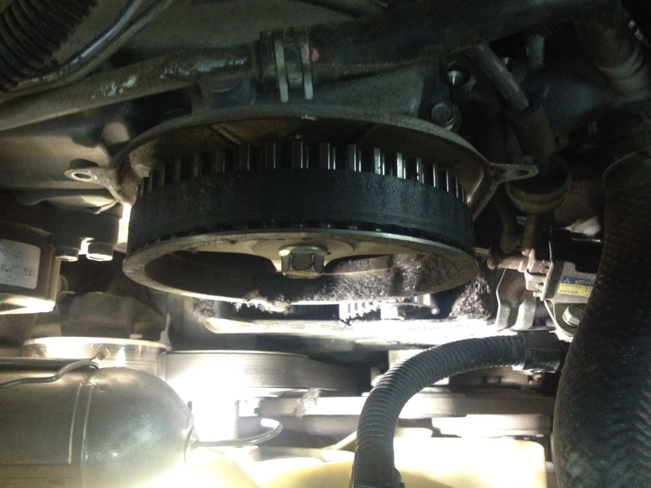

3

Сообщения: 57479
Поблагодарили: 4803 раза
Re: сложный запуск на холодную
Снимайте крышку.
Походу что то не затянули, или криво затянули.
Думаю коромысло натяжителя.
Ну и смотрите много там у датчика грязи. Наверное это и сказывалось на запуске.
Это почти пол ремня спилило.
