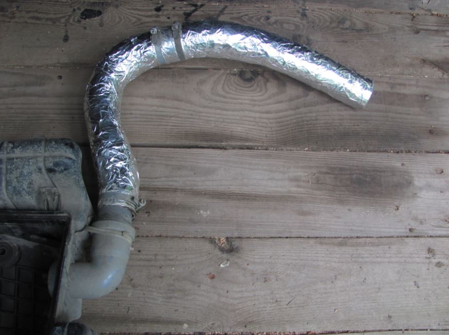

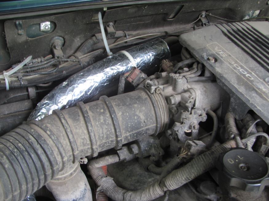

Снимал сегодня эйрбокс, навеяло ...
Шноркель штука неудобная и избыточная для 95% внедорожников. По крышу топят только котлеты на соревнованиях, рыбаки-туристы на стоковых авто с лебедками глубже чем "до капота" не лезут, я и сам такой. На П2 забор воздуха с уровня фар, этого сильно мало. Шноркель до крыши - много. Сделал подкапотный "шноркель", давно уже. Проверен - работает, 100-110см можно ехать не задумываясь. Перед бродом(ми) между эйрбоксом и крылом вставляю кусок пластика, отсекая штатный воздухозабор.
