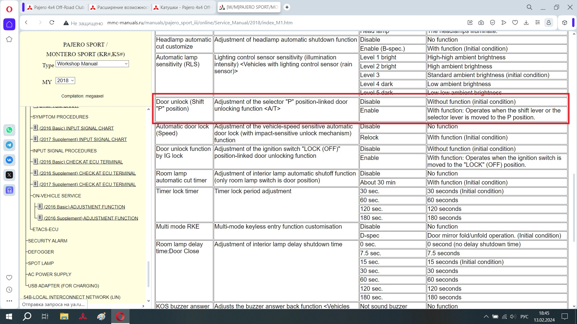

А можно ли отключить чтобы он сам на паркинге двери не открывал? А то это не самая прикольная функция.
4LO&GO! Wrangler JLU Rubicon
Сообщения: 57504
Поблагодарили: 4805 раз
Расширение возможностей авто штатными системами и функциями
drcham писал(а): 13 фев 2024, 18:28 А можно ли отключить чтобы он сам на паркинге двери не открывал? А то это не самая прикольная функция.
