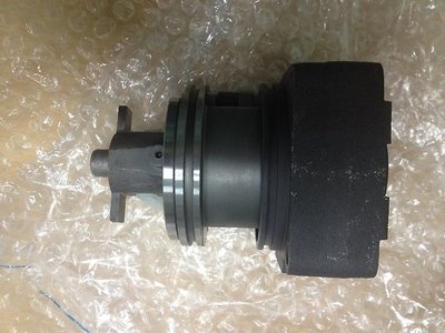

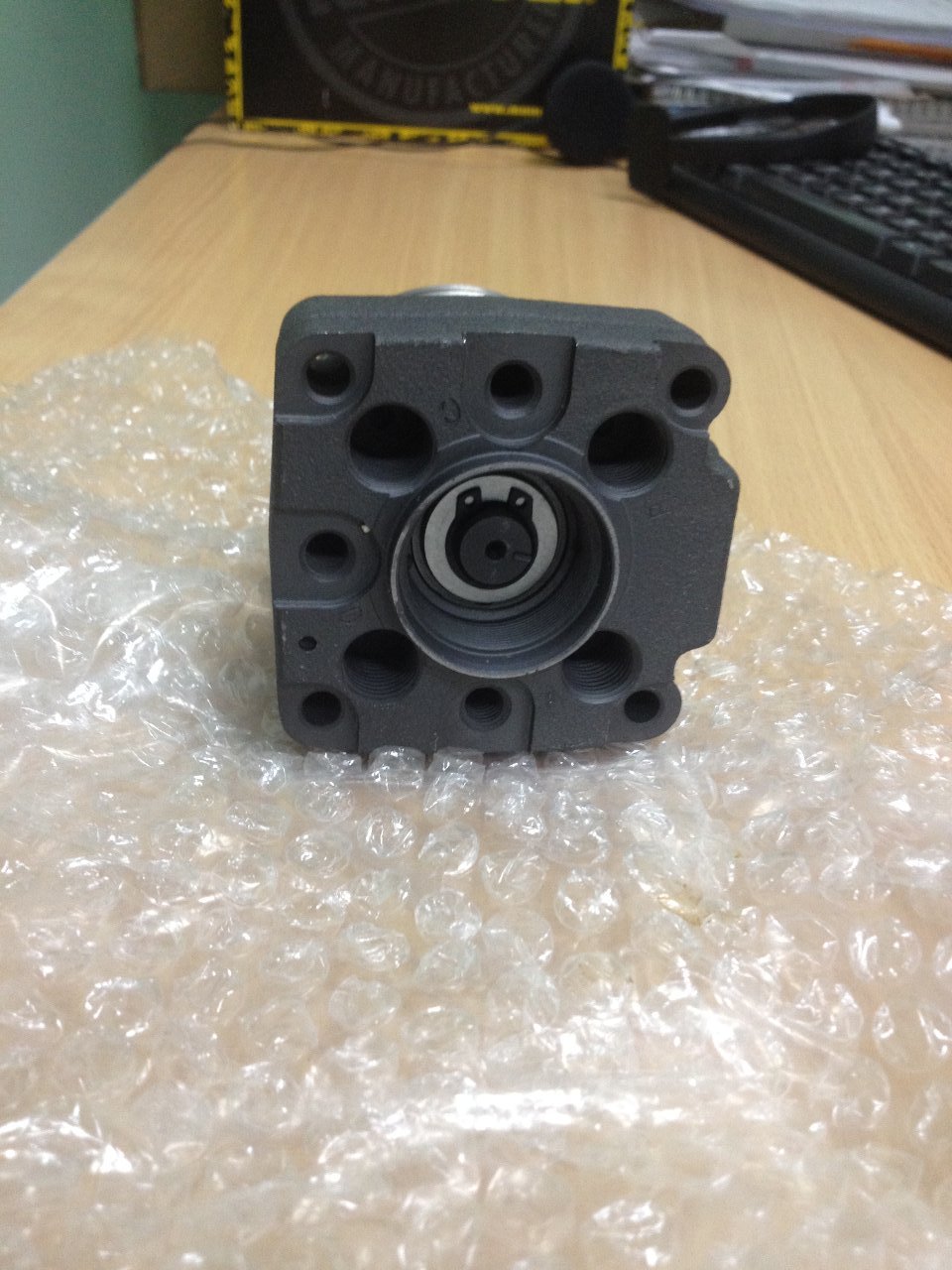

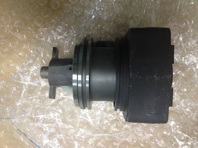

От кетайсев есть как минимум три предложения. На этом ресурсе были фото. Где гарантия, что закажешь одно, а не приедет другое?
Впрочем, я этих экспериментов с китайскими роторами не планирую. Так, прогнозирую развитие ситуации. Человеку, впервые столкнувшийся с ремонтом VRZ, свойственно желание сэкономить. И почитав Индейца, он запросто может поставить себе китайский комплект.
И только потом придёт понимание, что в данном вопросе кроилово 100% ведёт к попадалову.
З.Ы. Но если что, я строго за наших. Индейцу - только лучшие пожелания. Пусть колёсики крутятся, а мотор работает.

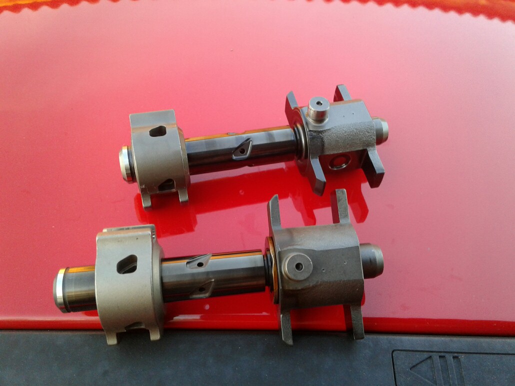

Хорошо. Вот два ротора. Какой из них вы бы поставили в насос?
Один из них из работающего насоса, второй -из контрактного.
Отличия я скажу позже. Они плохо видны на фото.
Всем добра!

Ок. Различия в выполнении окон на роторе. В верхнем - дно окна ровное, в разрезе -как блюдце.
В нижнем - кольцевые следы от фрезы, наподобие карьера с высоты птичьего полета:
Если увеличить фото, едва заметно. Видели такое чудо?
Верхний ротор сейчас стоит на машине без нареканий.

Re: Случай с моим тнвд.
Отвечу за Болодю (думаю, он согласится): лучший вал-ротор - заводской вал-ротор!
