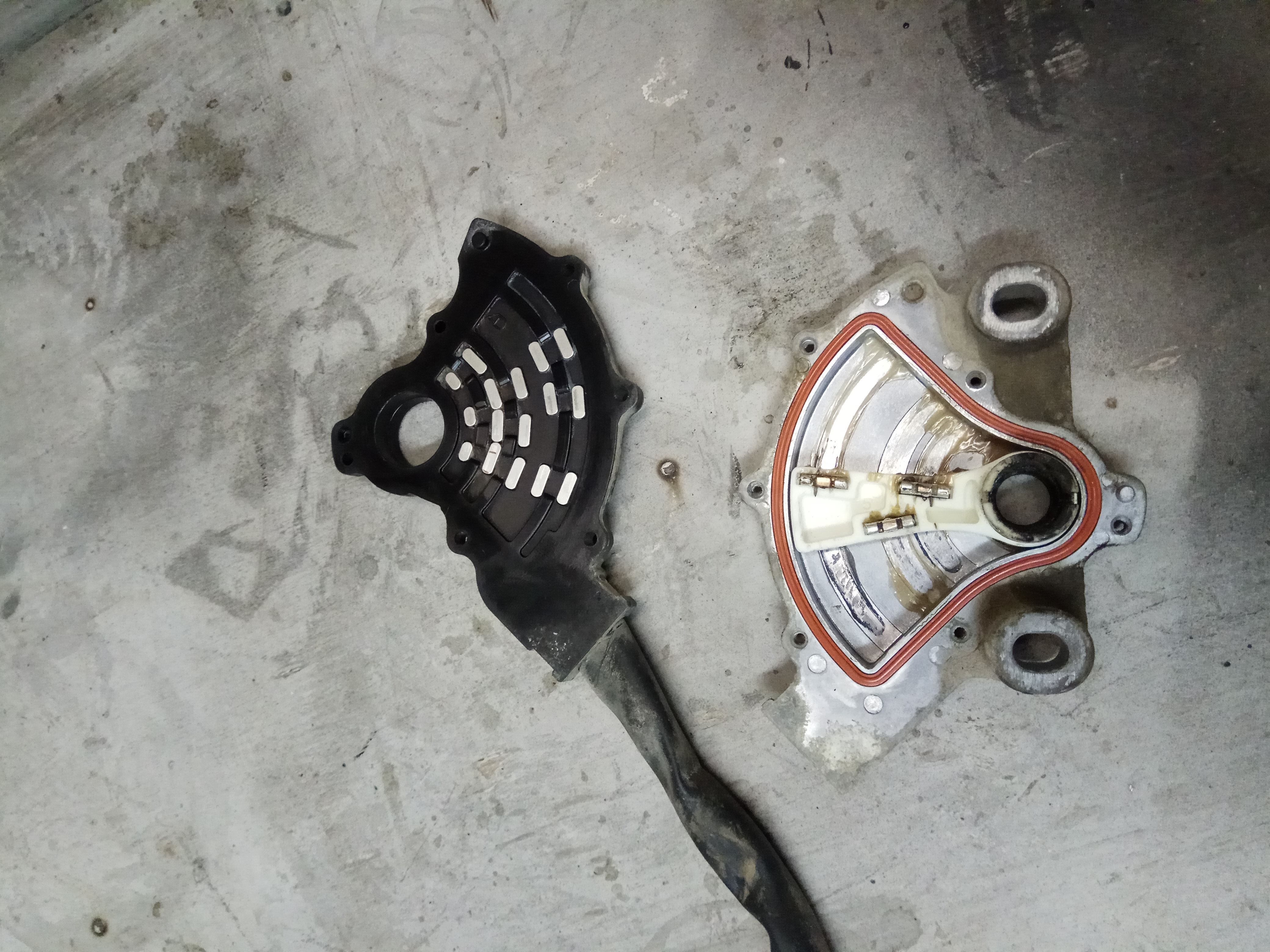

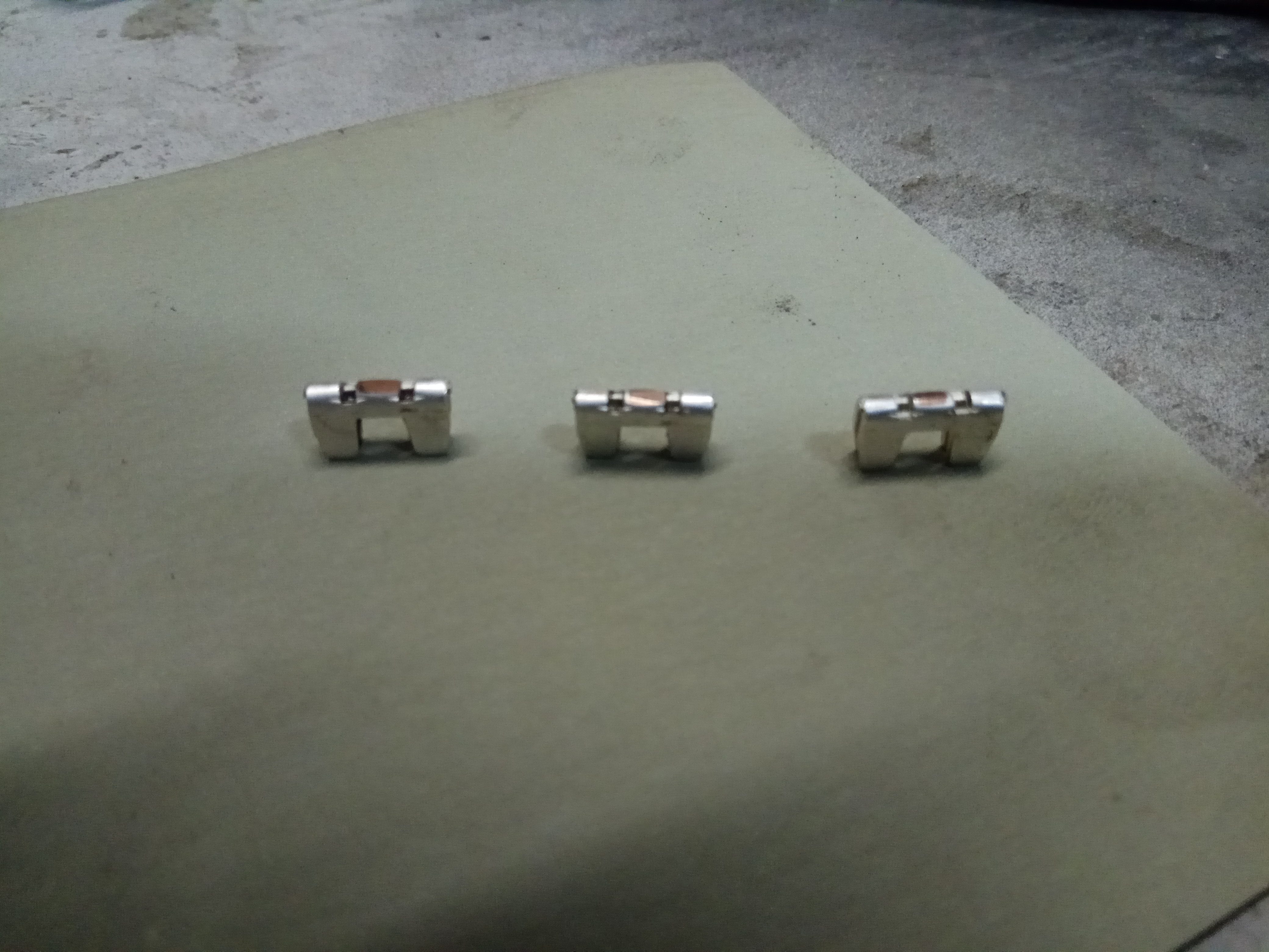

Разобрал ингибитор. Болты открутить 2 минуты а вот снять разъем... Промучился минут 30.
Ничего критического не обнаружил. Хотя один ползунок был изношен на порядок больше чем остальные.
И возможно при некоторых положениях он просто не размыкал контакты полностью.
Решено было напаять и обточить надфилем и покататься. Если косяк не вылезет в ближайшее время то значит проблема была именно в ингибиторе,
и нужно заказывать новый.

Если я правильно понимаю, то цвет коричнево-серый смазки это вода попавшая в полость ингибитора, так как она там белая. Надеюсь вы перед сборкой удалили старую смазку и нанесли новую, хотя бы литол24
ajotakoe
- Сообщения: 6
- Зарегистрирован: 23 июл 2017, 21:02
- Откуда: Севастополь
Re: Температура масла в АКПП V4AW2
Да совершенно верно. Смазку удалил и нанес технический вазелин, другого ничего под рукой не было.
Порекомендуйте смазку, которая там должна быть? Второй раз разобрать уже много времени не займет.

Любая силиконовая смазкая, или литол24. Главнон что бы смазка не проводила электричество.
