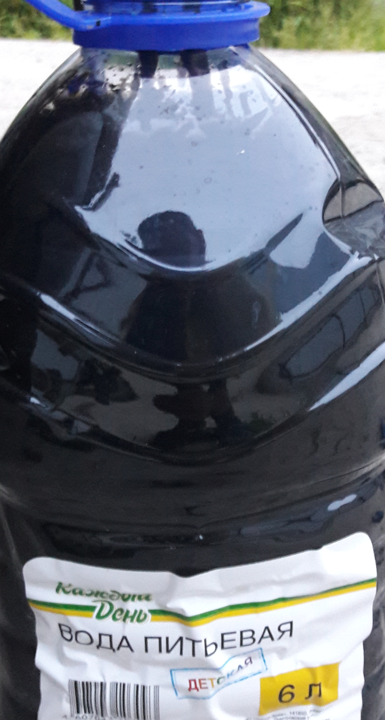

Спецом сфоткал сколько высасывает. Примерно 6,2. Сливается меньше.
