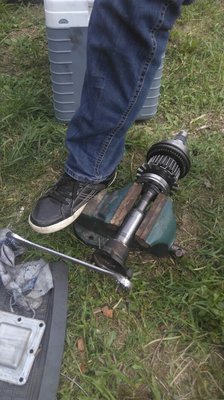

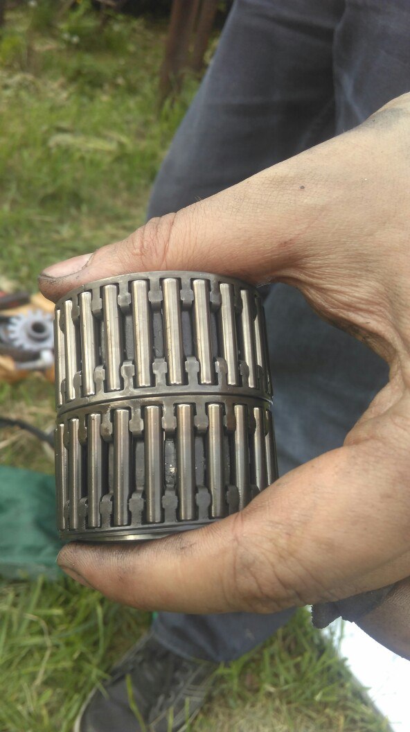

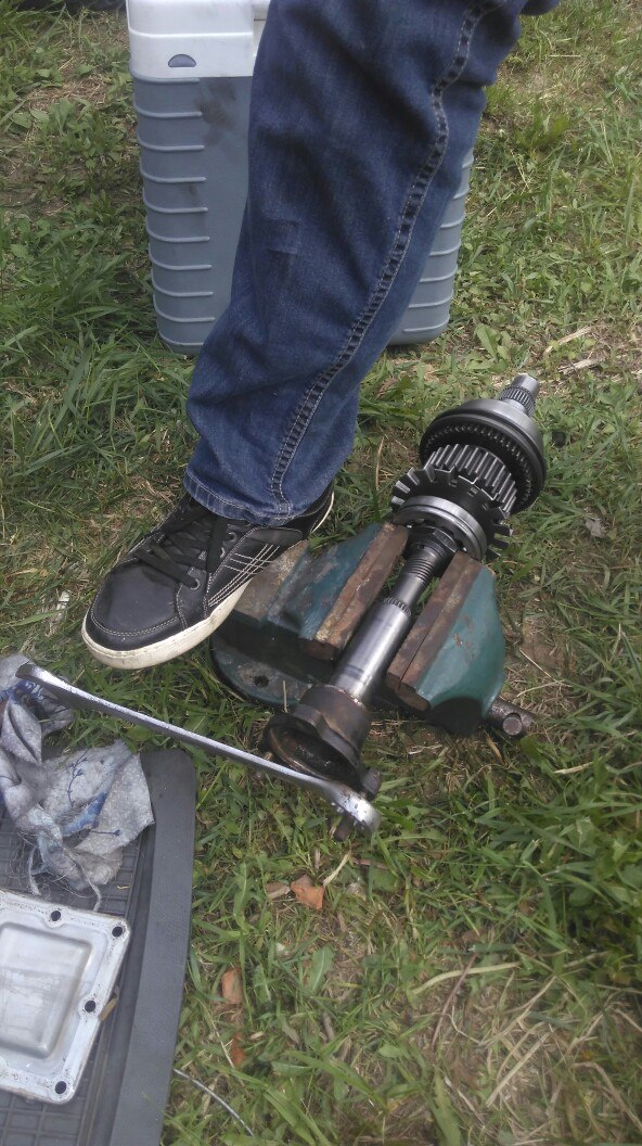

Пара фоточек...
Нижний подшипник косой и строит из себя резьбу ::-D:

у тебя и этот перекосица :*YES*:
зазор оч большой, патаму ролики перекашивает.
меряй и меняй изношеное.
иначе щастья не видать

Зазор норм, подшипник кривой приходится вбивать или выбивать.
